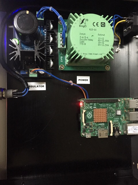

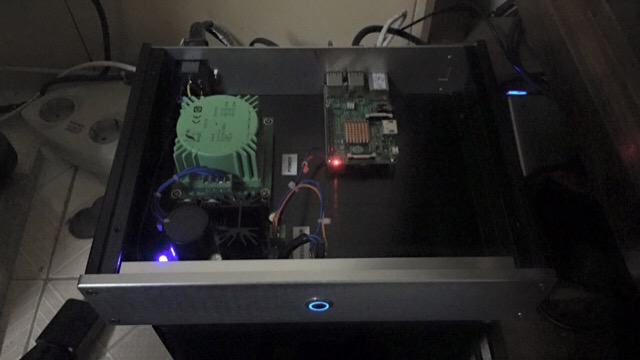

    Loay hoay mãi rồi cũng cho vào vỏ đây các bác ạ

    Có thể lắm :) Mình đọc ở đâu đó là con Bryston Pi dùng Pi2 :mrgreen:

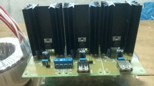

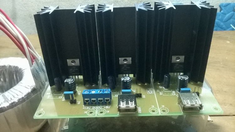

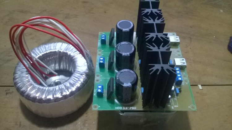

    PSU Pi3 đã về các bác chuẩn bị mài mỏ hàn nhé :D

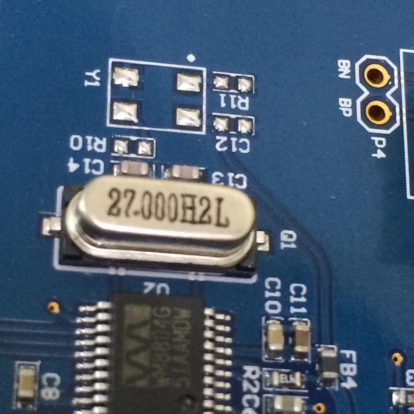

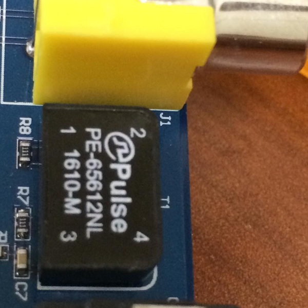

    Con này có mod được gì không Chi
    Chỗ Y1 này hàn được con clock ??
    Thay cách li hoặc tháo ra cho thoát tiếng :)
    Có tác dụng cho cả DAC+ và Digi+

    Em chỉ mới mod bằng cách hàn thẳng từ chỗ P4 qua Input của DAC vì cái jack của nó có vẻ lởm, còn lại vẫn để nguyên.
    Trước con AD1865 em cũng bỏ cách ly thì tiếng có thoát hơn thật, chắc hôm nào rảnh tháo nốt con này xem sao.

    Hàng VN chất lượng cao :D
    Nhìn cái tản nhiệt made in INDIAL nó phải khác chứ :lol:
