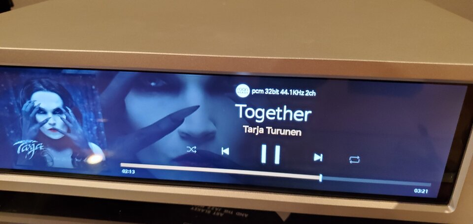

    Đang nghe 32bit trên Qobuz.

    Đùa với bác tí thôi. Bản gốc 24bit. Roon đẩy lên 32 khi mình mở PEQ lên.

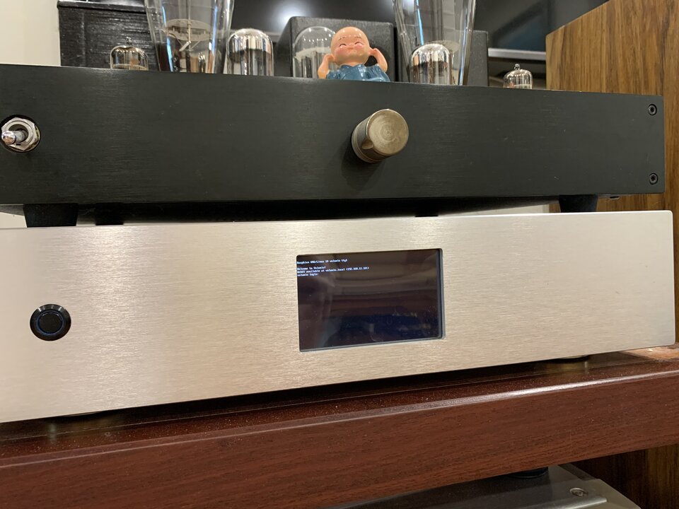

    Bác @quatmo giúp em với. Hiện em đã tải bản VOLUMIO_V3_HDVN_01b về cài nhưng cái nó không tự động login vào luôn để hiện các thông tin về bài hát, chế độ chơi....nói chung là chế độ đồ họa. Ngoài vấn đề này ra thì vẫn chạy hát bình thường (điều khiển qua web). Trước đây em chạy bản volumio 2 thì hệ thống đến đoạn này tự login vào đồ họa bình thường.
    Bác giúp em với. Cảm ơn bác nhiều.

    Để mình build thêm bản dành cho máy có LCD, hiện thông tin Player. Bác check page xx99, khi nào có thì download.

    Đã upload, bác download nhé.

    Em đã download xong rồi. Mai em sẽ thử cài lên thiết bị.

    Của em lại lên màn hình ngon rùi.
    Hihihi nhưng giá kể con chuột của em sử dụng được thì phê nữa :p

    Rất mê cái case của bác. Tiếc quá không xài màn hình 7"!!!
