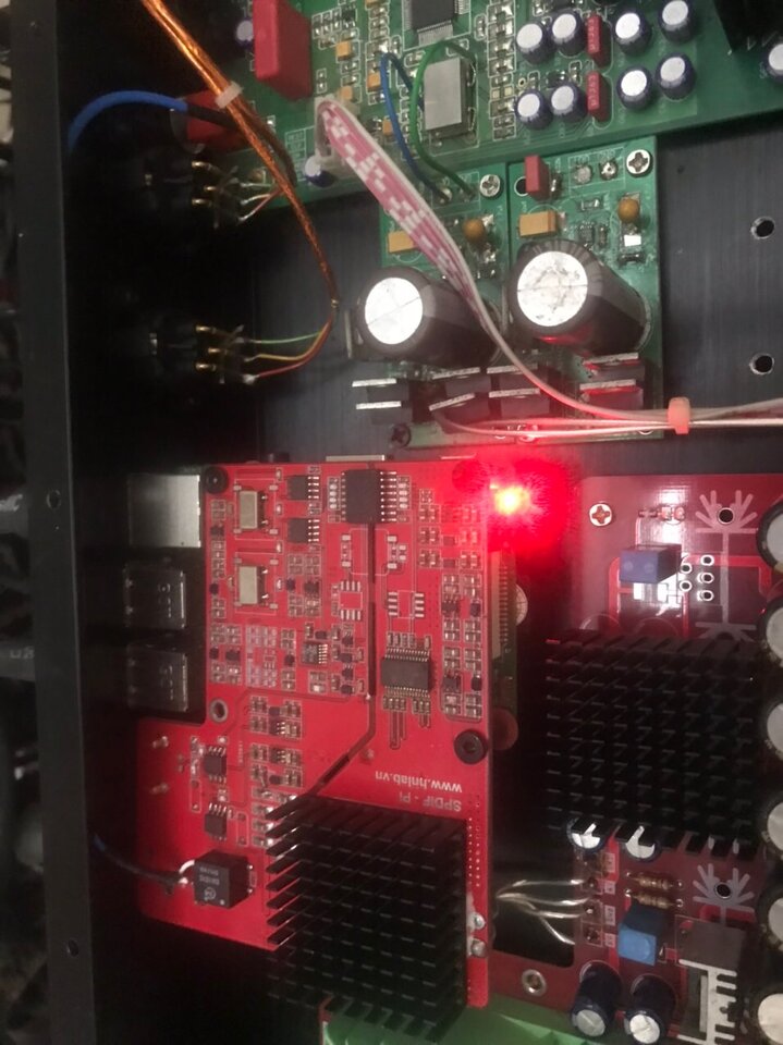

    Các cụ cho mình hỏi. Mình cài lại Volumio mà khi set dac mình lại kg biết dac gì. Cụ nào rành vui lòng chỉ giúp ạ. Mình hỏi chính chủ mà cũng chưa có câu trả lời ạ. Đành đưa lên đây nhờ cao thủ chỉ giúp. Đa tạ Các cụ.

    Khả năng là chọn Allo Digione. Bác thử xem

    Cái này hình như là bản clone digione của bác HNE, đâu phải DAC. Bác chủ mô tả kỹ cấu hình thì AE mới tư vấn chính xác được.

    Mình cũng chỉ là người được cho xài nên cũng kg rõ cấu hình ạ nhưng bạn mình nói đây là hàng chuẩn của HNE tiếc là đến giờ vẫn chưa được sự trả lời chắc thôi đành gác em nó qua 1 bên vậy. Bác nào đã xài qua board dac ES9018 này thì cho mình biết nên set dac gì thôi. Đa tạ Các Bác.

    90% là set Allo Digione, bác thử chưa?

    Bác cứ mạnh dạng thử set Allo Digione như bác @chauphuong nói, đừng lo set sai bị hư.
    Mình nhìn vào thấy có lẽ mạch DAC + xuất âm IV chung nhau, mạch màu đỏ bên Pi convert I2S - Coaxial để out đến DAC.

    Vâng. Đa tạ Các Bác đã hướng dẫn. Mình set đại Allo Digione và để cổng Coaxial thi em nó đã hát. Một lần nữa đa tạ Các Bác đã chỉ dẫn.
