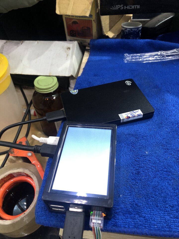

    Lại làm phiền Bác. Em vừa lắp màn hình 3.5 inch vào pi4 đã cài volumio chơi nhạc qua điện thoại bình thường. Nhưng màn hình 3.5inch vẫn trắng xoá không hiển thị thông tin gì cả. Mình phải cài những gì để nó hoạt động hả Bác? Thanks

    Bác chơi bản volumio tải chính hãng hay tải bản của bác Quatmo vậy. Nếu tải bản của bác Quatmo thì bác mở file /boot/config.txt chèn thêm đoạn sau
    max_usb_current=1
    hdmi_group=2
    hdmi_mode=87
    hdmi_cvt 800 480 60 6 0 0 0
    hdmi_drive=1
    Xong bác reboot lại xem nó lên thế nào nhé rồi tính tiếp
    Hướng dẫn ở đây
    https://www.waveshare.com/wiki/3.5inch_HDMI_LCD
    Riêng bản volumio chính hãng bản 3 em chỉ lên được màn hình đen đòi nhập tài khoản login vào Pi, không tài nào bật được xserver để vào đồ họa. Em đang nghi ngờ bản Pi3 cấu hình không đủ để lên được chế độ đồ họa cũng như vào được chrome trên con Pi. Em đang kiếm bản Pi4 thử xem sao.

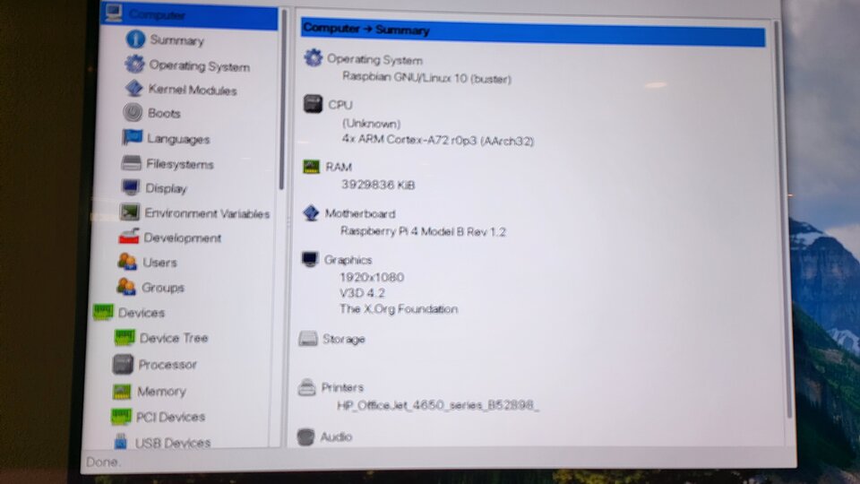

    Pi4 vô tư nha....sorry hình thứ nhì hơi mờ. Hôm nào rãnh cài thêm mấy món tidal connect, dlna/upnp/LogitechMediaServer vô nữa hehehe

    Cám ơn Bác, em đã tải bản có vu về và cài đặt chạy ngon lành. nhưng chỉ hiển thị qua màn hình cắm qua cổng HDMI, còn màn 3.5 inch cắm trực tiếp qua cổng gpio vẫn trắng xoá. Phiền Bác chỉ giáo. Thanks

    Màn hình 3.5 chạy qua GPIO sẽ phức tạp chút.
    1. Cần biết model - hãng là gì?
    2. Cần add driver, thường là: waveshare35a.dtbo, waveshare35b.dtbo, tft35.dtbo
    3. Cần chạy calibration input nếu có touch
    Bác tìm trong diễn đàn Volumio, sẽ có vài topic liên quan 3.5 inch, người dùng gặp phải tương tự bác. Xem cách họ giải quyết rồi thử cài, setup theo.
    Nếu bác dùng màn của waveshare, xem https://github.com/waveshare/LCD-show

    Cảm ơn Bác đã hỗ trợ, nhưng em bó tay . Chắc là em mua phải màn fake , cài các kiểu vẫn không lên hình ở case pi.
