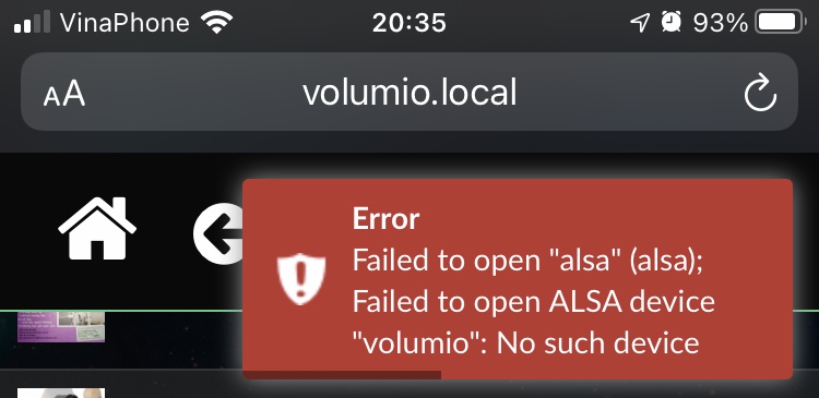

    Pi-digione của em khi mở báo lỗi “fail to open also…no such device”. Em đã cài lại volumio mà chơi vài ngày lại bị. Xin các bác chỉ giáo ạ. Thanks!

    Nó báo ko kết nối với DAC, bác xem lại chỗ đó.
