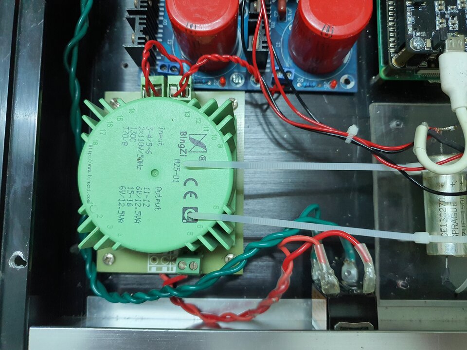

    Vẫn chạy nhưng thi thoảng bị đứng hình bác ơi.
    Em dùng nguồn này bác. K biết có yếu k mà cắm cái ổ cứng vào thi thoảng bị đơ
