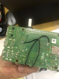

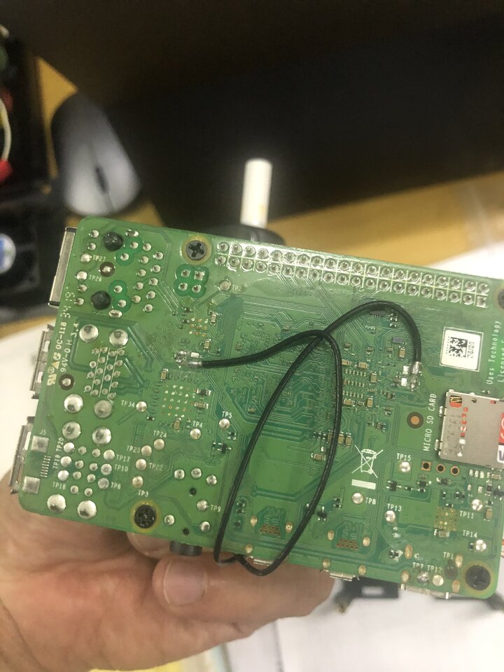

    Có bác nào lắp board clock của ali chưa, em có mua lắp vào thì pi không chạy, khoing biết nguyên nhân sao, các bác có kinh nghiệm chỉ bảo giúp. Thanks các bác

    2F168B07-1E07-4B80-8B84-7BAC33FCC7B1.jpeg Mod nốt clock 25Mhz bên trên xem sao bác

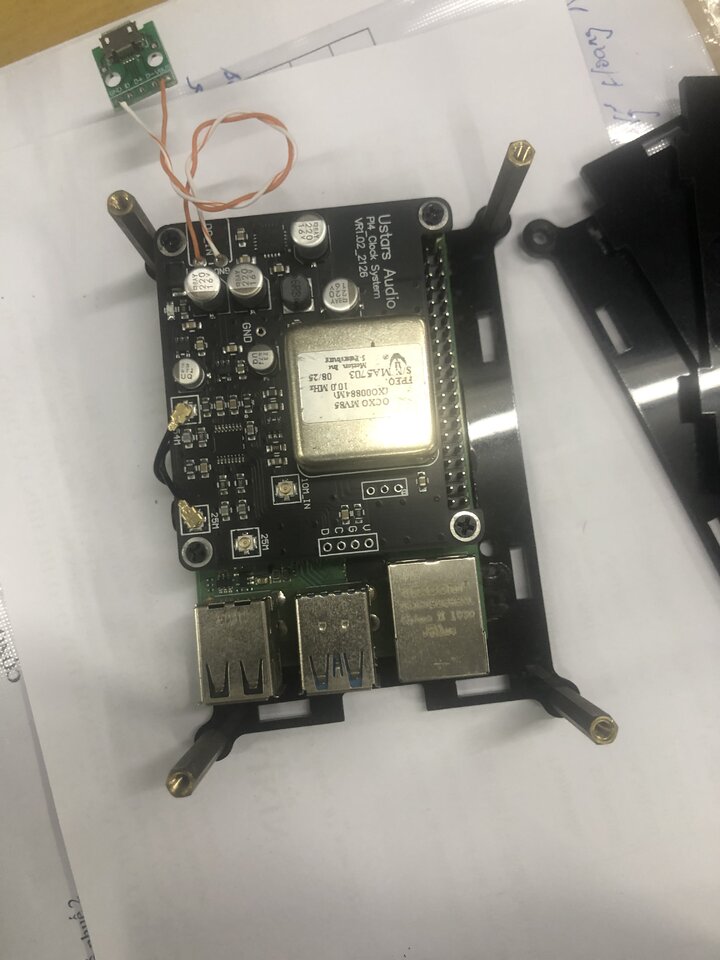

    Lắp board này phải tháo clock của pi ra rồi hàn clock mới vào board rồi gắn vào pi nhưng pi hiện không chạy, khoing biết do clock hay do board. Có cách nào kiểm tra được không bác

    Đây là ảnh board và clock minh mua trên ali

    Con clock này hình như phải cấp nguồn rời. Bác cấp nguồn cho clock trước xem có đèn báo điện sáng ko. Xong rồi mới cấp nguồn cho Pi.
    Em dùng mạch reclock cũng phải bật nguồn cho bo reclock trước rồi mới bật nguồn Pi.

    Tôi có cấp nguồn cho clock đèn board sáng nhưng đèn board pi không sáng
  16. panzer90
    panzer90 Advanced Member
    20/3/16
    3.427
    2.188

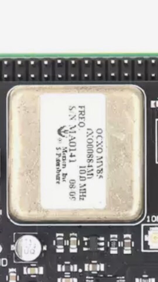

    Bác check lại xem cấp đủ tải cho bo clock chưa nhé. Clock ocxo hốc khá n điện đó :d
    Đồng thời ktra lại chân hàn clock trên broad pi đúng chưa nhé

    Nhìn có vẽ bác hàn sai chân clock trên bo Pi thì phải. Hàn vào chân số 1 (chân có dấu chấm trắng) của clock sau khi đã tháo.

    Bác cấp thêm cả nguồn cho Pi nữa chứ

    54Mhz cho sock và 25Mhz cho mạng vị trí bác hàn chính xác . OCXO ko lỗi cái này do xả clock hay hàn mà ra . Hàn xong bác đo 2 đầu cáp Ufl nó có chạm ko ? (nếu nó ko chạm là do hàn ko ăn hoặc tróc mạch trường hợp tệ nhất là khi xả clock liên lụy qua phần khác) . Thông thường ai thay lần đầu cứ theo thứ tự : 54Mhz chạy ngon tiếp đến 25Mhz cho mạng sau cùng là USB a . :rolleyes:

    đương nhiên phải cấp nguồn cho Pi rồi bác, nguồn cho Pi và nguồn cho clock riêng
