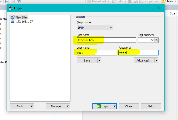

    Đoạn này chắc gõ trong khi SSH

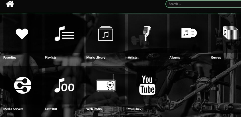

    Nhờ các bác xem giúp cách cài, dùng Spotify trong Volumio: hiện tại em đã cài Plugins của Spotify nhưng không thấy biểu tượng Spotify ở màn hình Home.
    Tks for All.

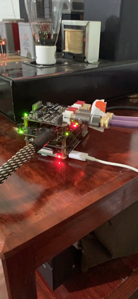

    297626069_1809417219259155_3266821757029881848_n.jpg Em xin chào VNAV, em cũng mới tập làm Music server dùng Pi. Hiện tại em đang xuất Pi sang DAC qua I2S như hình dưới ạ. Nguồn để đùng cho DAC là 1 nguồn 5V xài pin và nguồn đôi +/-12VDC dùng mạch ổn áp LM317/LM337. Xin cho em hỏi phần Pi có nâng cấp nào để tối đa chất âm không ạ ? Vì theo em thấy có những board như Kali dùng để reclock lại cho Pi nhưng em cũng còn hơi mù mờ về cái này quá.

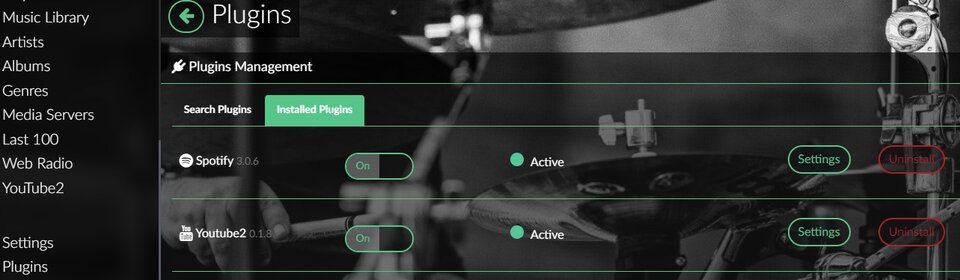

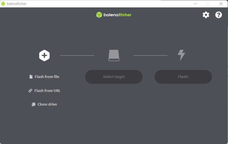

    Em tải lại OS và cẩn thận làm lại từ đầu, kết quả là vẫn chưa thấy biểu tượng Spotify trên màn hình Home. Nhờ các bác giúp cách khắc phục lỗi này.
    Tks for All.

    Bác cài spotify connect để phát spotify sang pi từ điện thoại, mtb, máy tính. Tiện và đẹp hơn nhiều so với cho spotify từ MPD. Và nó cũng ko hiện trên màn hình Home.

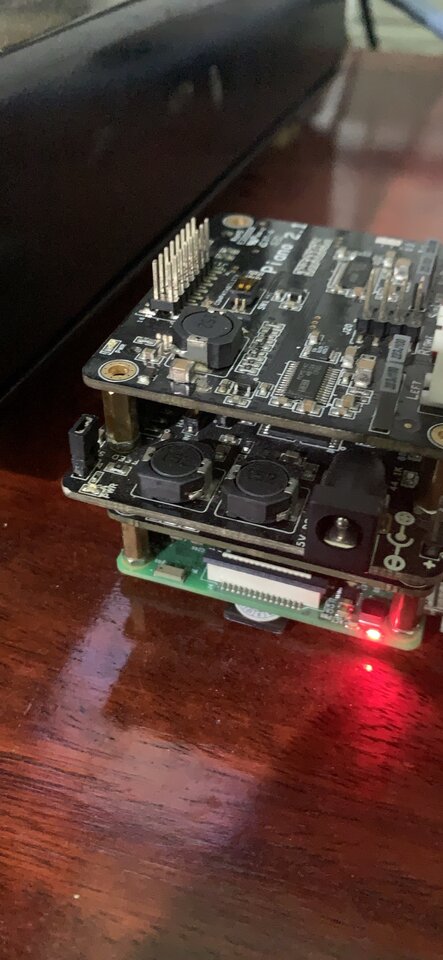

    Chào các bác cho em hỏi chút phương án cấp nguồn cho bộ của em gồm
    pi3b+ iolator+kali reclocker+ piano dac 2.1 . Em cấp nguồn vào bo isolator thì các bo trên ko có nguồn. Nhưng cấp 5 V vào kali thì hoạt động bình thường. Ý e muốn hỏi là phương án nào cấp nguồn tối ưu nhất để cho chất âm hay.Và làm sao đee cấp nguồn vào bo Isolator thì hai bo trên cũng có nguồn ạ

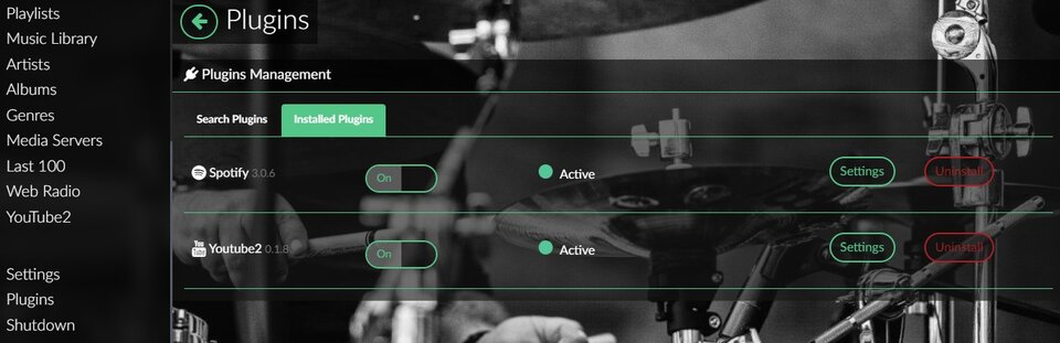

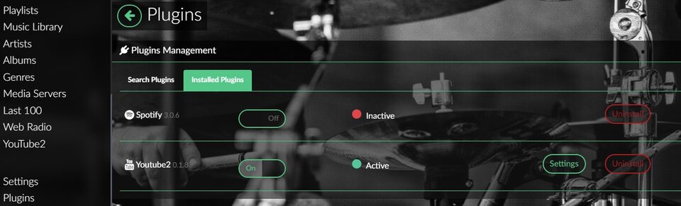

    Tài khoản miễn phí Spotify hiện em dùng trên PC bình thường, đã cài lại từ đầu plugins thêm lần nữa vẫn không hiển thị trong Volumio.
    Vẫn nhờ các bác chỉ cách khắc phục lỗi này và cách phát Spotify từ PC sang Volumio.

    Nếu có jumper : Chỉ 1 chiều từ kali sang isolator : Bác cấp nguồn như vậy là chuẩn rồi . ( 5v thông qua GPIO isolator ) . :oops:
    Nếu ko jumper : Isolator phải thêm 1 nguồn nữa (6v-9v) qua con ổn áp (trên board isolator) xuống 5v lòng vòng bác a . :rolleyes:

    Đang tính làm nguồn pin cho bo isolator như hãng khuyến cáo .E vẫn chưa hiểu lắm vậy nếu cấp nguồn cho isolator thì tháo jump vẫn phải cấp cho bo kali kia đúng ko ạ. Hoặc là làm một nguồn 5 V chất lượng chung cho cả kali Dac và isolator luôn được ko bác

    Bây giờ tạm hoãn cấp nguồn bằng Pin (rồi nó sẽ đến bác a) . :(
    Tôi ko thích cấp nguồn cho Pi theo kiểu này : ( qua mạch bảo vệ của Pi ) . :oops:
    Bác có thử ghép kiểu này chưa ko biết nó có kêu hay ko ? : Pi + Kali + isolator + dac 2.1 . :D
    Khi đó 1 nguồn vào Kali và 1 nguồn vào isolator qua 2 cái jack 5.2 mm tương ứng . :p
    Nguồn 5v cho Kali dùng nguồn Ifi hoặc LT3045 . Nguồn cho isolator dùng nguồn Sigma 11 ( nếu có ) . ;)
    Nếu nó kêu rồi bác lấy cái bình accu 6v cấp cho isolator qua jack 5.2 mm so sánh a ? :cool:

    À bác dùng miễn phí thì ko chơi Spotify Connect được. Mua mà dùng đi bác, bai nhiêu đâu

    Bác nâng cấp acc spotify lên pro là ngon liền a . :rolleyes:

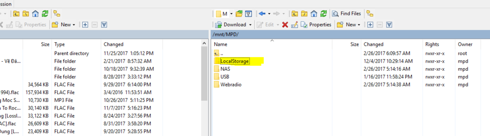

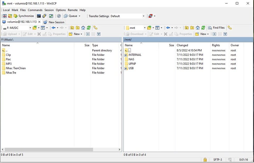

    Em đã có cái thẻ nhớ 32G cài mỗi hệ điều hành thì hơi phí dung lượng, em muốn copy ít nhạc vào đây. Bác @mlab và các bác có biết cách nào copy file nhạc vào thẻ nhớ thì hướng dẫn em với ạ. Em đã thử copy nhạc bằng WinSCP vào thư mục nmt/INTERNAL mà vẫn không được.
    EDIT: Em copy vào thư mục Media thì volumio đã nhận ok rồi ạ.

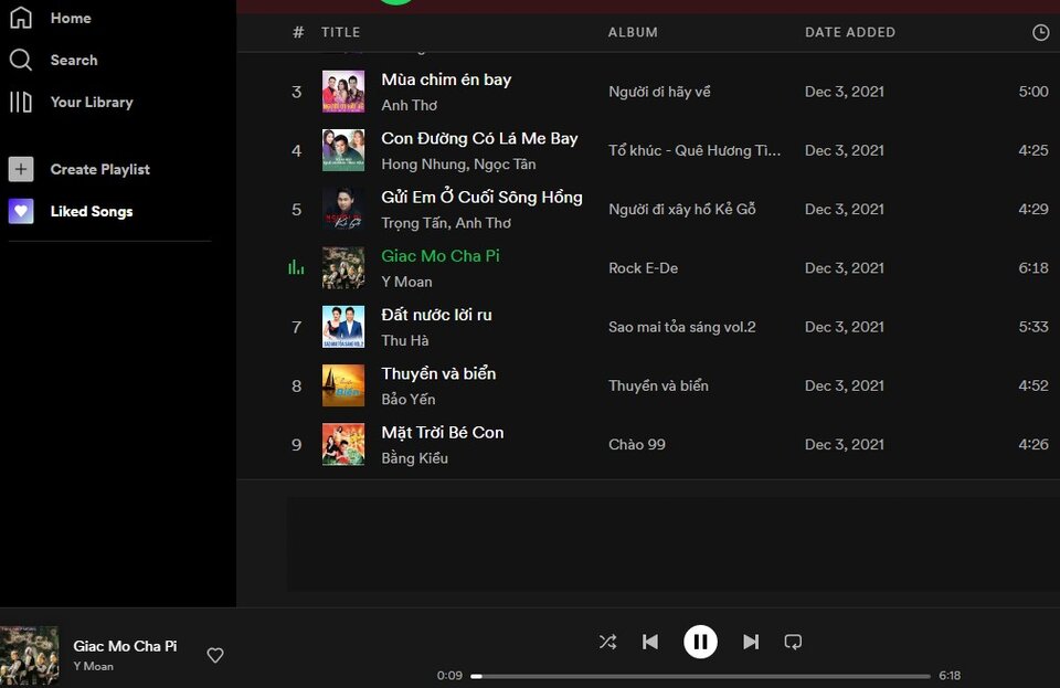

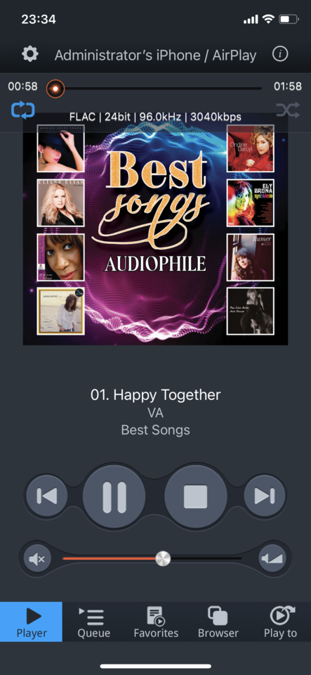

    Các bác cho em hỏi chút là tại sao em phát bài hát như hình ở phần mềm Mconect rồi chuyển qua UPNp ra pi + piano dac 2.1 thì chỉ mghe thấy tiếng sôi ở như kiểu tivi mất sóng ở loa thôi ạ. Phải cài đặt như nào để k bị tình trạng này nữa ạ.Thanhk các bác
