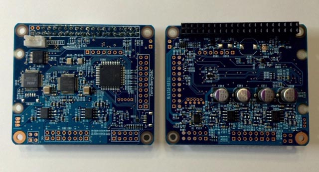

    Như hình thì linh kiện đủ rồi, chỉ còn câu dây nữa thì phải?
    Board màu ĐỎ là Dac gì vậy bác? Còn board màu XANH DƯƠNG (kế cổng RCA) là gì vậy bác?

    Vâng bác, kéo dây nữa là xong ạ !
    Màu đỏ là AK4490, màu xanh là XMOS 768k :)

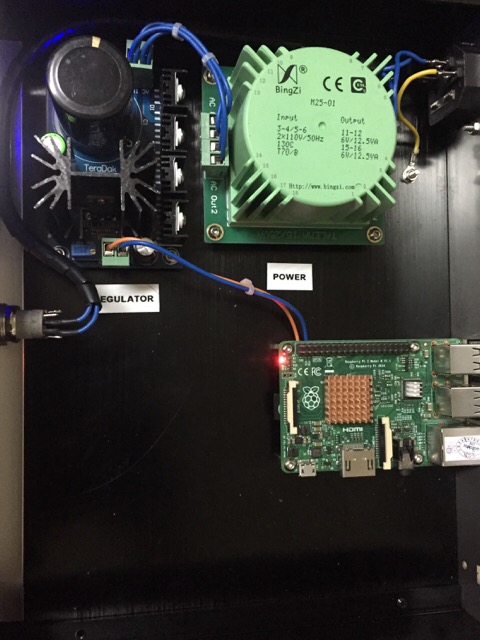

    Cáp USB cấp nguồn đẹp quá, bác nào dùng mạch ổn áp thì hàn luôn vào Pi cho đảm bảo đủ dòng

    Theo linh kiện như hình, thì trong chassis này bác sử dụng 2 bộ sử dụng 2 mục đích riêng biệt:
    1. RPi3 sử dụng như music server, xuất digital out chơi dac rời.
    2. Bộ AK4490 + XMOS 768k chức năng như 1 Dac riêng xuất RCA.
    Có phải như vậy không bác?

    Đúng rồi ạ, nếu nối Pi sang DAC kia bằng cable USB thì coi như cụm này là music player luôn :)

    Chassis đẹp quá.
    Cục đen to ở dưới là gì vậy bác?
    Cấu hình Rpi như thế nào?

    Pi2 , chạy RuneAudio bác ạ, hiện em dùng nguồn linear, dùng ổn áp LT1084 bác ạ
