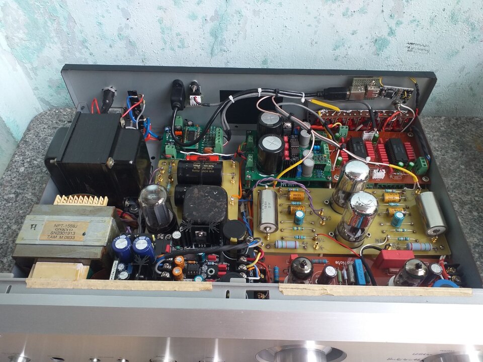

    Đúng là nghề chơi cũng nhiều công phu. Build được cái dac thế này mất nhiều công sức lắm.
    E không rành về mạch điện tử nên nhìn các bác thi công mà thèm lắm nhưng ko làm được (mặc dù nhà cũng có tương đối đủ đồ nghề, mỗi tội kiến thức hạn chế)

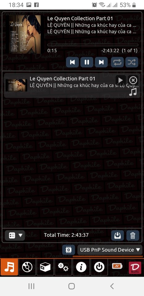

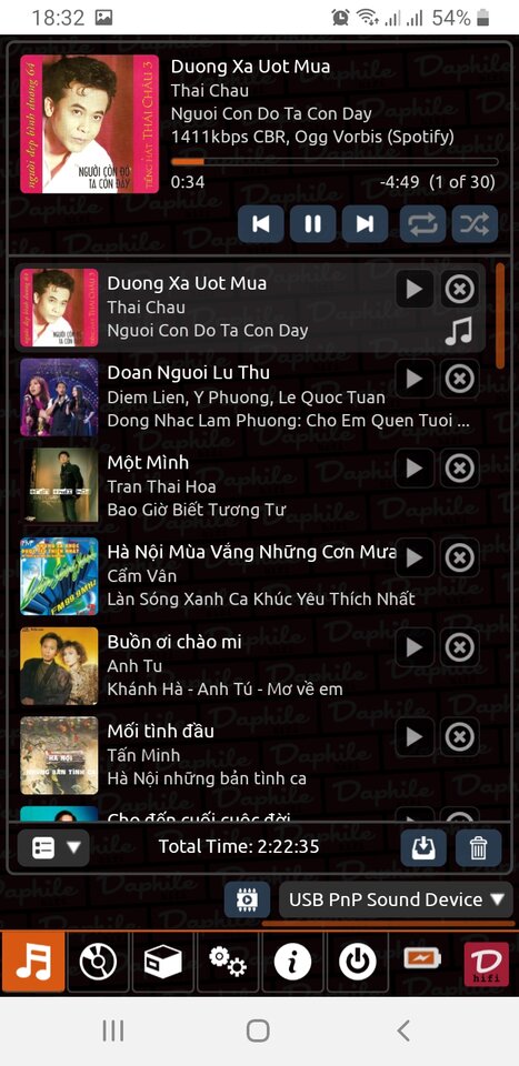

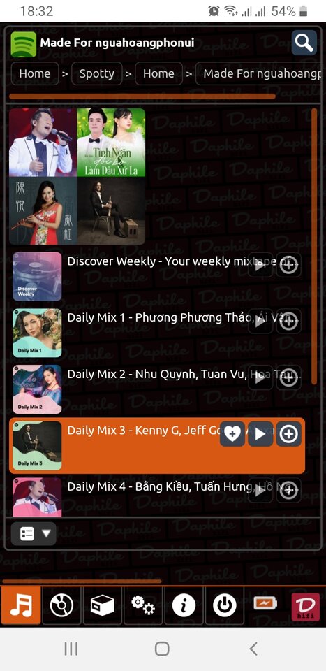

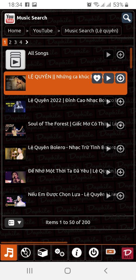

    Vừa xong Plugin Youtube và Spotify, chạy mượt mà ngon phết.
    Em cứ dùng Daphile thôi :)
    Spotify
    Youtube
    linh0983, TQ_Audio and VuGiaA9 like this.

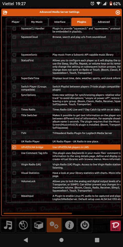

    Mình chỉnh chỗ này với nhạc offline max là 24/192 nhạc Tidal master là 88.2 , nhạc Qobuz là 96 . (mình dùng UPnP birdge chứ ko dùng squeezer , UPnP nó phát đồng thời ra ngoài qua http:// nguồn phát thế nào nó ra đúng như vậy bác ạ) . :rolleyes:

    Làm thế nào để hiện cái UPNP/DNLA bridge kia ạ. Daphile của em ko có.
  21. TQ_Audio
    TQ_Audio Advanced Member
    8/2/07
    310
    134
    Bác vào Plugins cài đặt UPNP/DNLA bridge là có ngay.
  22. VuGiaA9
    VuGiaA9 Advanced Member
    8/2/13
    386
    378
    Em cài xong khởi động lại ko biết bao lần mà vẫn ko được. Không biết vì lý do gì.
