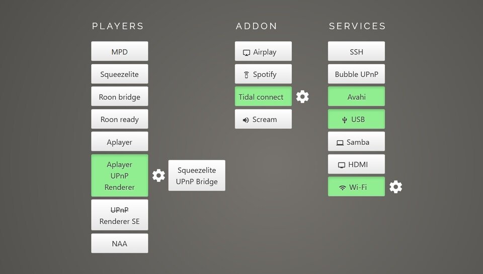

    Em cài Das đến đây rồi mà chưa biết sử dụng tidalconect bác nào biết giúp em với ạ. Với lại để chơi nhạc từ nas thì dùng phần nào ạ . Thanks các bác

    Tối nay sau khi đọc lại bài viết từ các thớt trước em đã chơi được tidal conect rồi phải nói là tiếng rất hay. Tiện bác nào giúp em nốt vụ chơi nhạc trong Nas bằng Dastereo với ạ.cho e hỏi thêm là chơi offline bằng Dastereo có hay bằng volumio hay moode ko ạ. Và nếu ko hay và quản lý thư viện ko bằng hai thằng nói trên thì có phương án nào vừa chơi được tidal conect vừa chơi offline ok ạ nhờ các bác giúp. Thanks các bác nhiều !

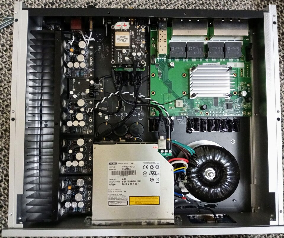

    IMG_20220902_130201_148.jpg Show hàng Pi chơi, mới lắp đầu CD...
