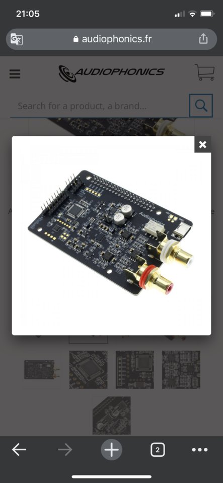

    Các bác có ai dùng board Dac 9038 này chưa chất lượng thế nào ạ

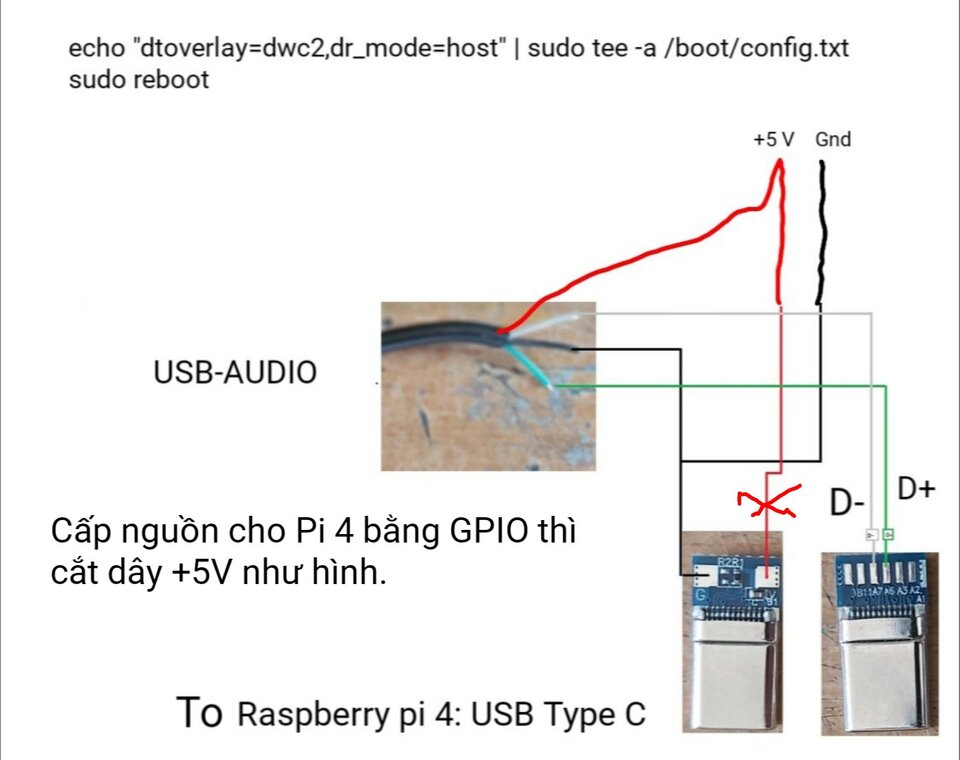

    Đã check OS Volumio xuất âm thanh ra cổng USB-C ngon lành bác ạ . :D ;) :cool:
    Cấp nguồn cho Pi4 qua GPIO xuất âm thanh qua USB-C tuyệt vời ui . :eek:

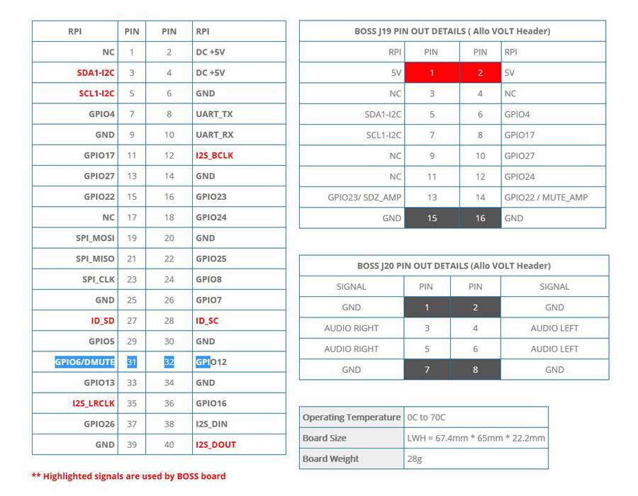

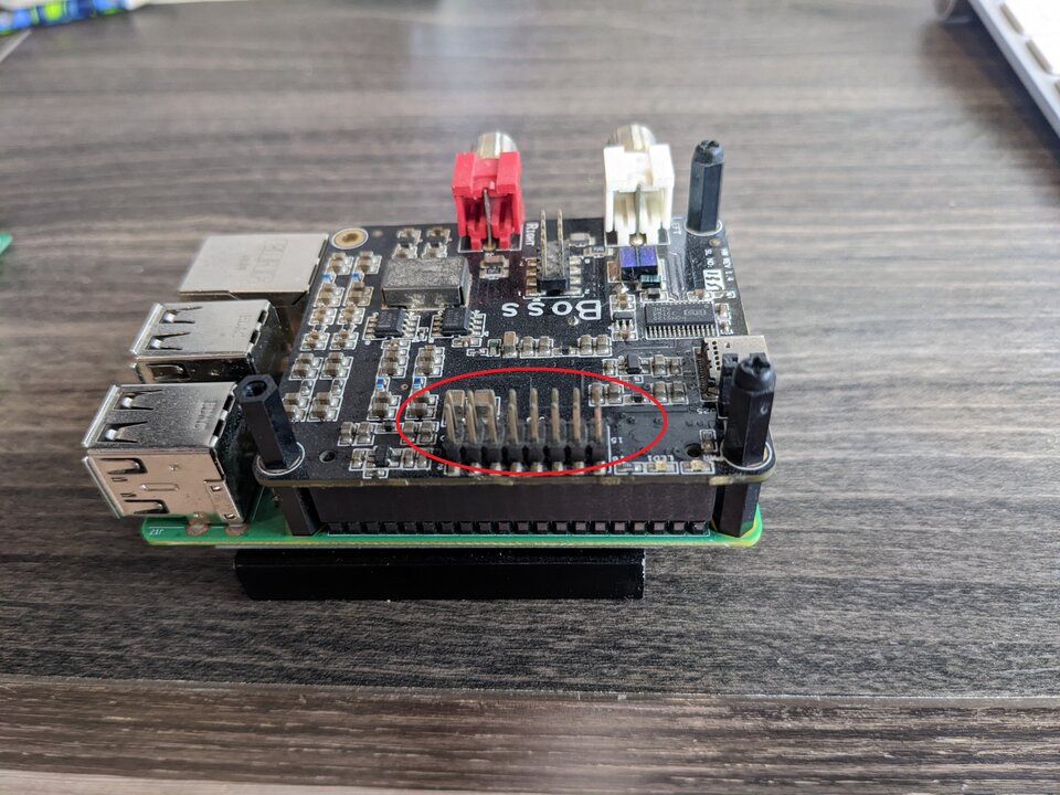

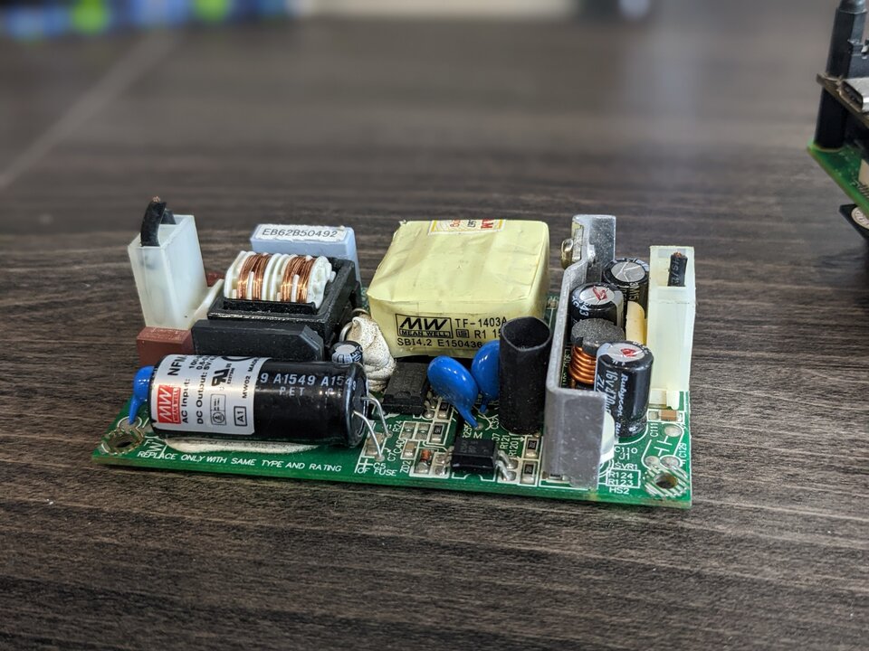

    Em mới kiếm được cục nguồn Mean Well 5v 4.4v trông cũng xịn sò, định làm nguồn cấp cho Pi 3b+ Allo Boss dac.
    Bác @linh0983 cho em hỏi là nên cấp nguồn qua cổng micro USB của Pi 3b hay cấp nguồn qua Boss dac vậy bác ?
    z3739280699035_8c569ce0cf80900d8aca614104947d87.jpg z3739280769860_0453c883c7443374fe562629d6a33f71.jpg
    linh0983 likes this.
  6. linh0983
    linh0983 Advanced Member
    11/10/15
    415
    550
    Nếu là mình . Mình cấp nguồn từ Boss ạ . :eek:
  7. linhkhanh74
    linhkhanh74 Approved Member
    27/10/08
    15
    17
    Chính xác. Cấp nguồn từ Boss bác ơi ;)
  8. Antilope
    Antilope Approved Member
    11/9/09
    Vâng, thanks hai bác. Em tìm thấy sơ đồ chân của Boss như hình dưới. Như vậy là cấp (+) vào chân 1/2 và (-) vào chân 15/16 chỗ phần em khoanh tròn đúng không các bác? gpio-header---inpage2.jpg

    Bác cấp nguồn vào cổng USB type C trên Boss Dac. Lưu ý jumper cạnh USB C giữ nguyên vị trí close như hình trên

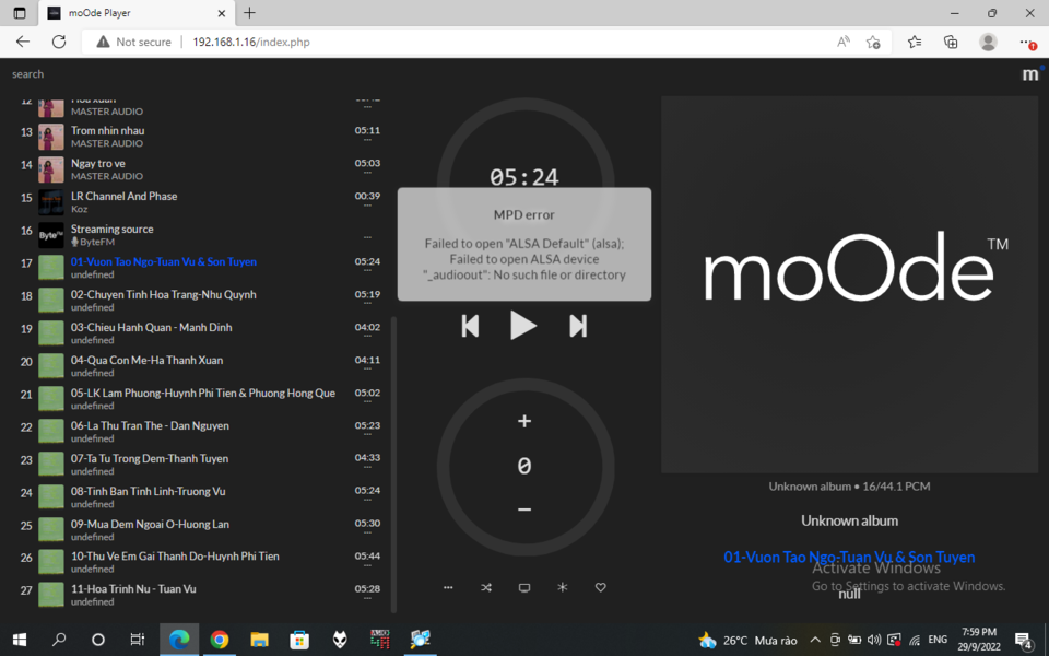

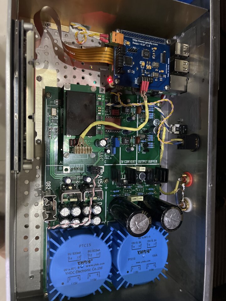

    Mình đang cài Moode chạy được vài ngày thì lại báo lỗi này, bấm Play là báo lỗi không phát nhạc được. Đã cài lại lần 2 rồi mà chạy được 3 ngày thì lại lỗi. Mong được trợ giúp của các cụ, tks!
  19. chauphuong
    chauphuong Advanced Member
    4/4/12
    2.407
    1.830
    Như này hình như là kết nối của Pi và DAC có vấn đề bác ạ. Bác xem lại các kết nối có liên quan.
    minhtuan110qt likes this.

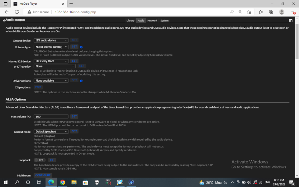

    Em đang chạy board này và chọn HiFiBerry DAC chạy được vài ngày thì báo lỗi.
  21. VuGiaA9
    VuGiaA9 Advanced Member
    8/2/13
    386
    378
    Bo này ko phải của hifiberry. Mấy bo của Trung Quốc thì hay gặp vấn đề phần mềm lắm.
    Em đoán bo này ngừng sản xuất lâu rồi, trong khi moode và hifiberry cập nhật phần mềm liên tục có thể dẫn đến lỗi, không tương thích. Bo này là bo upsampling. Bác muốn nghe chắc phải nối sang 1 dac ngoài qua đường i2s nhỉ.

    Em đã xử lý được lỗi rồi, tks các bác.

    Bác mất công làm cái máy rõ đẹp thì nên kiếm board khác ngon hơn cái board lèo tèo kia.

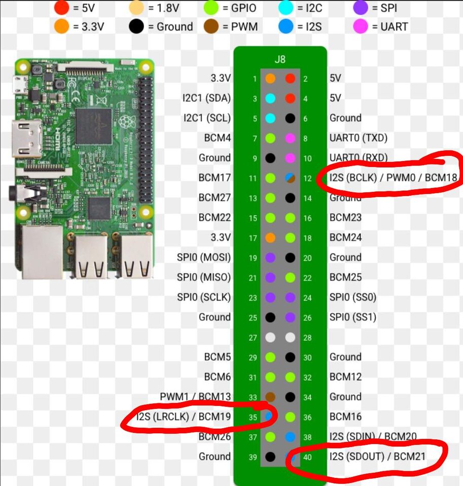

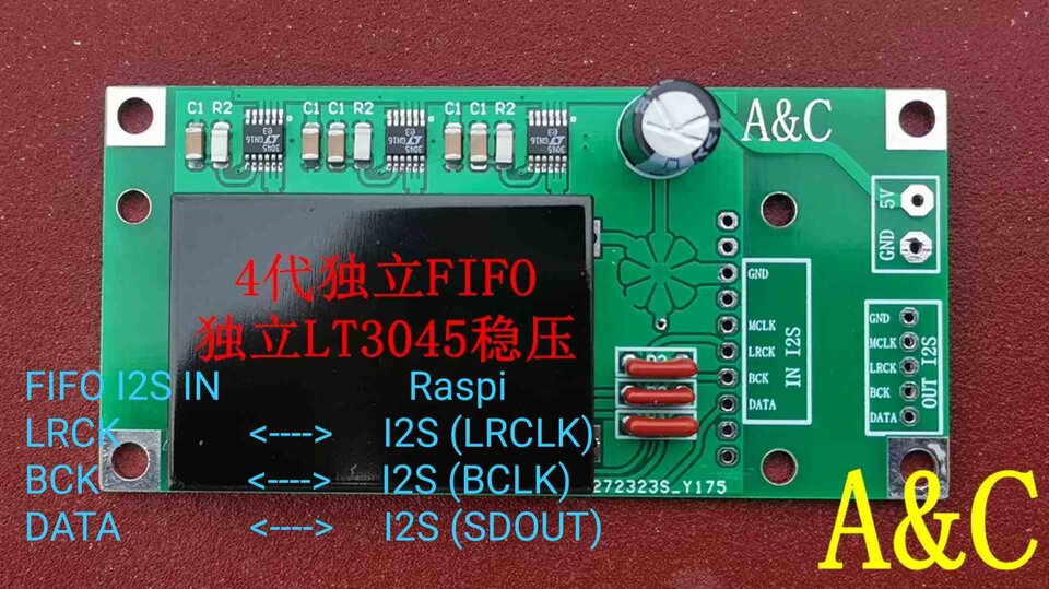

    Em đang nhắm Ian Fifo mà chưa có, bác có giải pháp nào tối ưu dạng ngon bổ rẻ chia sẽ giúp em, tks!
  25. TQ_Audio
    TQ_Audio Advanced Member
    8/2/07
    310
    134
    Nhổ mạch Raspi-4137 đi bác, đấu thẳng i2s sang bo TDA1541 hoặc Pi sang bo Amanero.
    Nối dây như ảnh dưới. Driver sound card thì bác vẫn chọn Hifiberry DAC.
