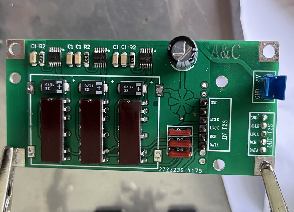

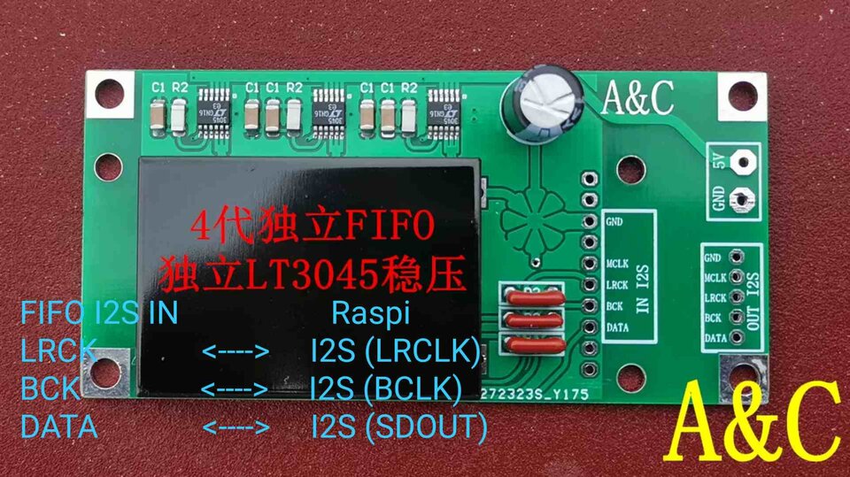

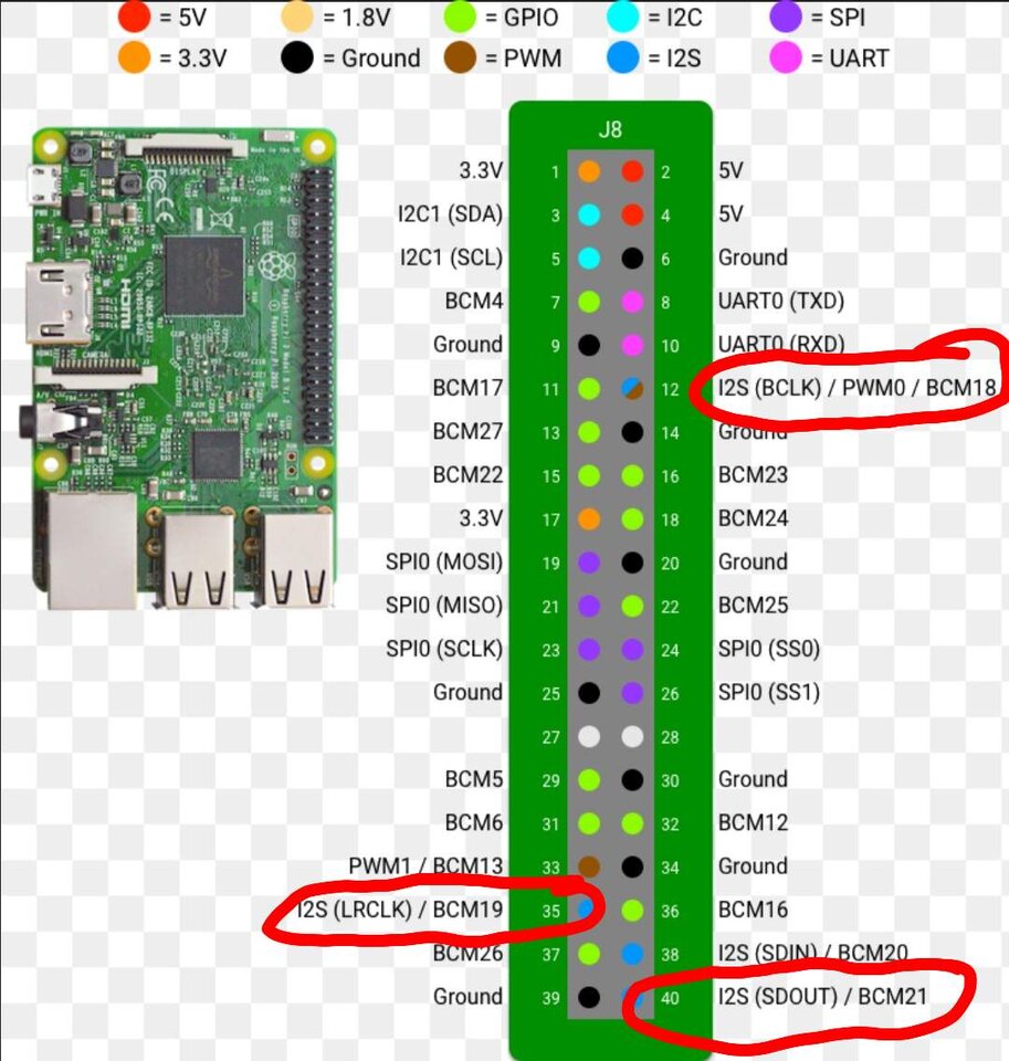

    Em đã thử làm theo cách của bác, khá ok. Nhưng t/h i2s của Pi cần phải relock lại thì âm thanh mới chuẩn được phải không bác

    Board này nhiêu thóc bác. So với fifopi q3 hoặc fifopi ma thì sao bác

    Kết nối như vậy, bác có thấy khác như nào không? Chất lượng tốt lên hay xấu đi?
    Có reclock, clock của pi là slave thì ok hơn.
    Không biết mạch FIFO của bác chạy có xuất clock ở chân BCK ngược sang pi được hay không.

    Mạch FIFO này chỉ lọc ra t/h số vuông thôi bác, theo nhà sx họ giới thiệu như vậy.

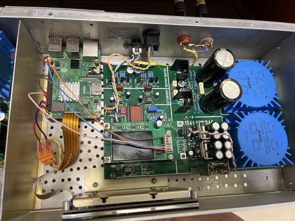

    Cái thanh đồng cố định 2 board kia mua đâu đấy bác
  11. minhtuan110qt
    minhtuan110qt Advanced Member
    10/8/16
    51
    16
    Cái đó họ tặng kèm theo board bác à!

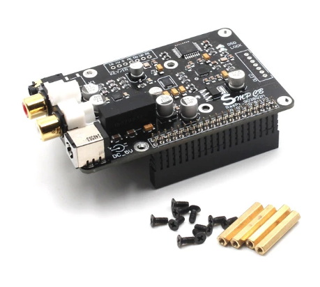

    Hi các bác,
    Em chạy pi3b, có DAC hat này cũng mấy năm nay rồi.

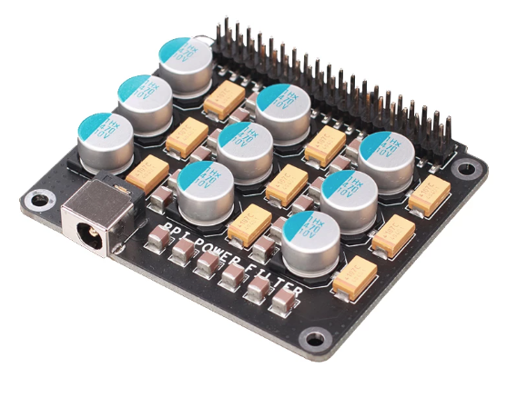

    Gần đây em có gắn thêm lọc nguồn
    Chạy cũng được một thời gian từ đầu tháng 8 tới tối qua, thì tự dưng tín hiệu âm thanh phát ra từ DAC rất nhỏ, kiểu như cắm điện thoại vào amply vậy.
    Em có cắm tai nghe trực tiếp vào jack audio trên DAC tiếng cũng bé xíu.
    Em chưa thử tách board lọc nguồn ra thử.
    Các bác có thể cho em chút đầu mối xem nguyên nhân có thể từ đâu không ạ?

    Vụ này em đã tách bo lọc nguồn, đã thử thay thẻ nhớ Os khác (smpd và moodeaudio) mà không được.
