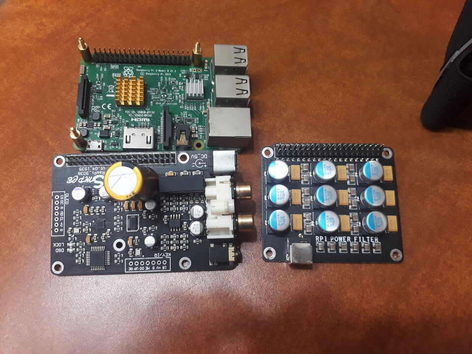

    Hihi, em tháo hết, tắm rửa McKenic, mà vẫn vậy.

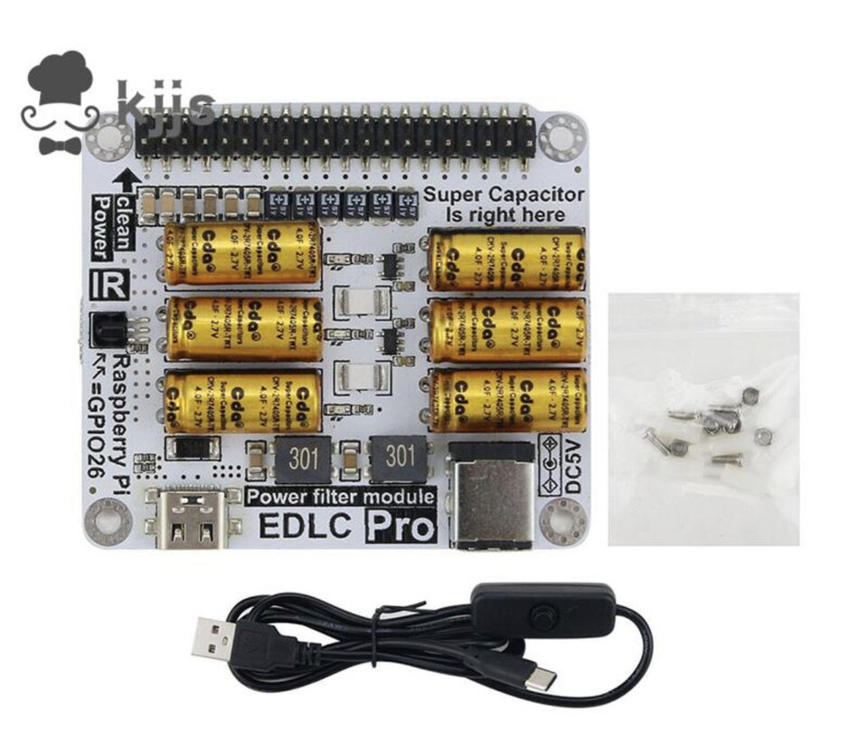

    Mạch lọc nguồn mua bao nhiêu đấy a
  7. chuvanvu
    chuvanvu Advanced Member
    12/1/17
    698
    606
    350k trên aliexpress ạ.

  8. Phạm Tuấn Hùng

    E tính làm con này 550k mà k biết nó có tác dụng nhiều k
  9. chuvanvu
    12/1/17
    698
    606
    Con đó dùng siêu tụ, nguồn vào phải dòng lớn thì phải. E hơi run nên không lấy.
  10. chuvanvu
    12/1/17
    698
    606

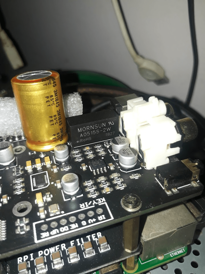

    Có lẽ em bị hỏng con DC-DC converter này (Convert 5VDC lên nguồn đôi +-15vdc nuôi con opamp OPA1612.
    Đo pin 1 (chân vào có 5VDC) mà chân 4,6 không có.
    Em đi kiếm về thay thử xem có OK không?
    linh0983 likes this.
  11. oneclicklogin
    oneclicklogin Advanced Member
    18/12/12
    1.224
    913
    Bác nên làm nguồn +- cấp riêng cho opamp âm thanh sẽ tốt hơn.

  12. linh0983
    linh0983 Advanced Member
    11/10/15
    415
    550
    Chính xác luôn order về gắn vào hết lí nhí ạ . o_O

    Em cũng có nghĩ tới, nhưng chưa có biến áp riêng. Có con biến áp từ con vang (0-8, 14-0-14) dùng cho pi và preamp.
    Hiện em cũng chỉ có mạch nguồn đơn thôi.

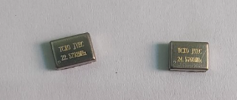

  17. force04
    force04 Approved Member
    29/9/13
    Chào bác,
    Bác thay thạch anh loại gì thế ? Bác tự làm hay có shop nào làm ko bác ?
    Trươc tôi cũng thay nhưng tiếng bì rè nền lại lắp lại thạch anh gốc.
  18. minhtuan110qt
    minhtuan110qt Advanced Member
    10/8/16
    51
    16
    Bác dùng board 4137 này à. Nghe có ổn không bác.

  22. force04
    29/9/13
    Tôi cũng đang dùng mạch này thay usb amanero của china, lấy tín hiệu i2s vào DAC luôn vì thấy bảo tín hiệu đường usb của pi3 ko tốt.
