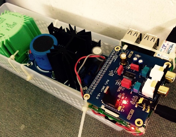

    Cái ngoài cùng là IQaudiO Pi-Dac+ anh ạ. Hai cái bên trong là Hifiberry Dac+ Standard và Dac+ Pro. Em lấy thêm một cái Pi2 nữa để test cho dễ.

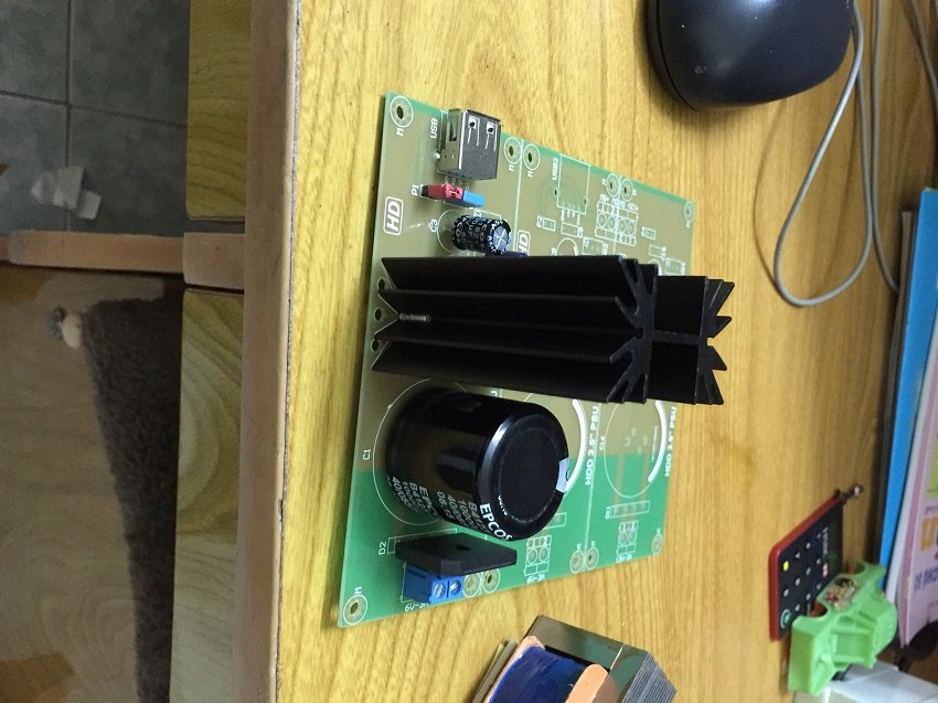

    Báo cáo các bác e đang test nguồn diy từ bác diyampli
    Của e sấu xí thế này đây ạ. :D

    Bác phải lót cuộn sơ cấp vào rồi quấn thứ cấp chứ, quấn kia sẽ có 1 hôm bị điện cắn điếng người và thậm chí Pi đột tử :D

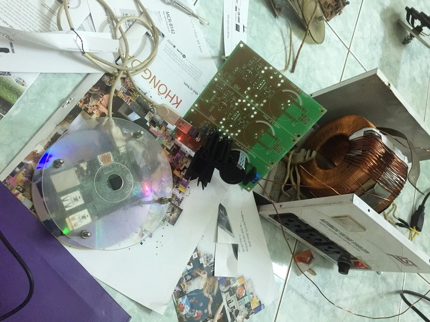

    hôm qua vừa cuốn vừa cắm điện để điều chỉnh số vòng cũng bị chích một cái tê hết cả người bác ạ :oops: e mua băng keo quấn mà chỗ bán hết rồi nên cuốn thử trước ạ. Tiện bác cho e hỏi là e quấn dây thứ cấp 1.3 (người bán nói, e ko có thiết bị đo) ra 7v khi cắm lâu thấy con diot 4 chân hơi nóng ko biết cơ vấn đề gì ko bác? e thấy đọc trên trang web thì con này ampe vào max là 8A.

    1.3mm được 3A dư bác ah, diode hơi nóng thì bác kiếm cái mảnh tản nhỏ trong main máy tính khoan lấy cái lỗ 2,5mm và taro ren M3 vào rồi lấy chút silicon tản nhiệt bôi vào lưng nó và xiết vào :D

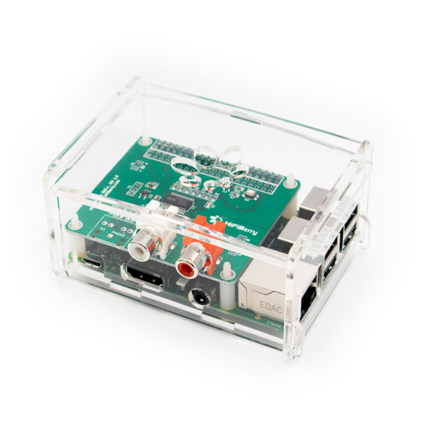

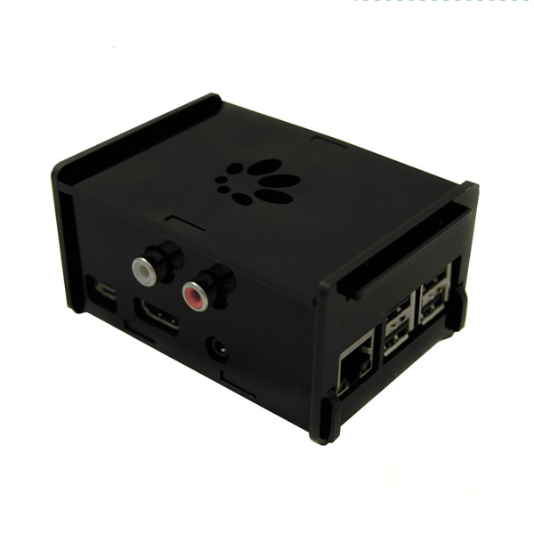

    Cái box cho iqaudio pi-dac+ khó mua quá. Em lọ mọ trên web, may sao thấy được file dxf dành cho laser cut của box hifiberry. Dựa vào đó, em vẽ thêm một mảnh hông cho phù hợp với pi-dac+. Em rất thích kiểu này vì nó lắp ghép không dùng vít, rất đẹp và sáng tạo.
    Nhờ sự giúp đỡ nhiệt tình của một anh bạn trẻ trên HShop, em đã hoàn thành được cái box cho em nó che thân (Cái màu đen là của Hifiberry).
    Chi phí: Mica 40K (21cm x 42cm) + công cắt 60k = Được 2 box.
    Các link liên quan:
    http://www.thingiverse.com/thing:499193/
    https://www.hifiberry.com/product/hifib ... igi-black/
    https://www.hifiberry.com/product/hifiberry-caseplus/
    https://www.amazon.com/dp/B014BZ4HEO/
    https://www.amazon.com/gp/product/B014BZD6Y6/
    File cdr em đã thêm chi tiết mặt hông cho phù hợp với iqaudio pi-dac+:
    Lưu ý: Các file này được thiết kế cho mica 2.5mm. Trong khi cái box hifiberry bán ra là mica 3mm. Nếu các anh muốn dùng mica 3mm, phải sửa lại bản vẽ cho các khớp phù hợp.

    Em tách ra 2 phiên bản, cho mica đen và mica trong. Mica đen có 2 lổ đèn cho Pi2 và Pi3. Vẫn là mica 2.5mm. Các file cdr này em đã fix các nét liền lạc. Rất dễ điều chỉnh thêm hay bớt chi tiết. Cắt thêm giải nhiệt mặt đáy case.
    Mica đen:
    Download:
    Mica trong:
    Download:
    Hướng dẫn lắp ráp:
    https://www.hifiberry.com/guides/assemb ... erry-case/

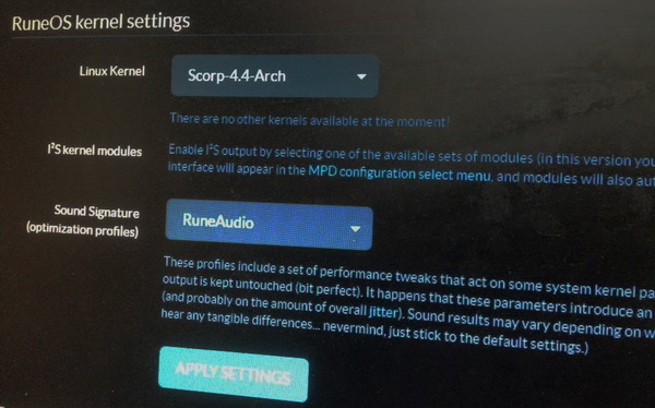

    Bác vào MENU => Setting ở phần RuneOS kernel settings
    Chọn Sound Signature sang một khác Profile khác ví dụ như ACX, Orion ... rồi bấm APPLY SETTING
    Khởi động lại Rune: MENU=> Turn off => REBOOT , chạy thử và chuyển lại về Profile RuneAudio

    Cập nhật: em làm rồi, ko được. Kernel mới ko đổi sound sig được, ấn setting xong vẫn thấy sound sig cũ!!!
