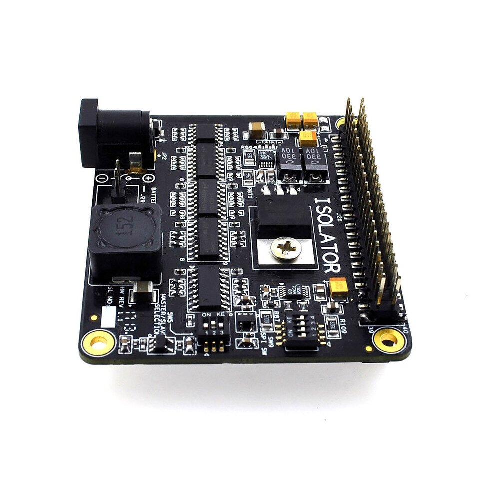

    Các bác cho em hỏi chút. Hiện em đang chơi boss dac với pi2, em mới kiếm được con isolator mà chưa biết cách setup như thế nào, tức là lắp ghép em biết rồi, nhưng sau khi lắp xong thì phải bật các công tắc gì trên isolator và boss dac; cấp nguồn trên pi2 hay trên isolator. Cám ơn các bác

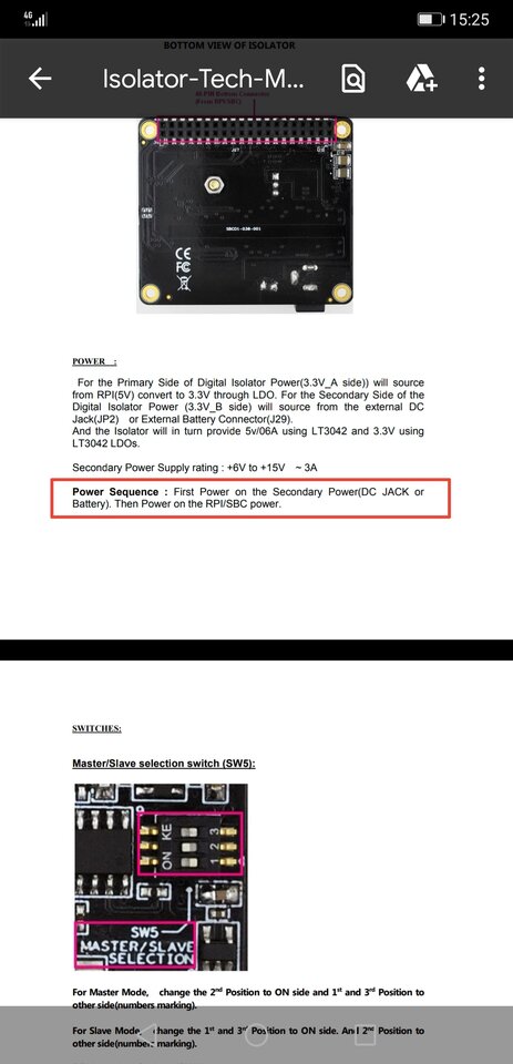

    Bác bật nguồn board Isolator trước rồi sau đó mới bật nguồn cho Pi Screenshot_20221207_152706.jpg

    Kết nối : Pi2 >>> Isolator >>> Bos dac . :rolleyes:
    Nguồn 1 (5v DC) cấp cho Pi2 qua cổng usb nhỏ xíu . :(
    Nguồn 2 (6v-9v DC) cấp cho Boss dac qua jack tròn 5.2 mm . :D
    Isolator set chế độ master để nguyên mặc định các công tắc . :mad:
    Cái này isolator của Ian nó nguyên lý cùng na ná Allo bác ạ . :D

    cám ơn bác. Gạt như ảnh là chạy chế độ master?

    Em hỏi thêm chút: thứ tự bật như trên là lần đầu cần hay các lần khác đều vậy ạ

    Tất cả các lần đó bác,chỉ cần isolator bật trước pi bật sau là được hoặc isolator và pi bật cùng lúc cũng được lun bác,còn khi pi bật trước isolator bật khi thì boss dac không ra tiếng

    Như trên hình mặc định ban đầu là Master mode đó bác

    Vâng. Cấp nguồn đồng thời cho tiện bác à. Cám ơn bác giúp đỡ!

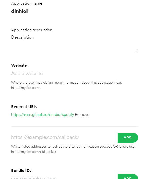

    https://github.com/rern/rAudio-1/releases/tag/i20221117
    Mình đang dùng cho Pi2 đây ạ . :eek:
    Cài xong vào addons nhấn updata . :oops:
    Sau đó ON 3 thứ này lên đủ dùng a . upload_2022-12-13_9-12-49.gif ( AirPlay , Spotify , UPnP ) . :(
    Phát MPD qua mạng LAN . . . :D
