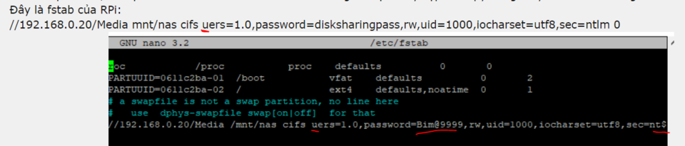

    Em hỏng con nas, quay lại dùng timecapsule mà không kết nối được con pi với timecapsule. Nhờ cụ @tml3nr và các cụ chỉ giúp e với.
    Hiện trạng:
    - Pi4 cài minidlna bản của cụ tml3nr trong topic này (dsd support, cover resize). Trước đây bản này kết nối vào nas bình thường. E fresh install lại và setup để lấy dữ liệu từ timecapsule mà giờ ko được.
    - Timecapsule 3T, đã đặt IP tĩnh 19.168.0.20. Pass disk sharing đã đặt. Truy cập và copy bằng máy tính bình thường.
    Đây là fstab của RPi:
    //192.168.0.20/Media mnt/nas cifs uers=1.0,password=disksharingpass,rw,uid=1000,iocharset=utf8,sec=ntlm 0
    Khi e mount thử, thì nó hỏi pass. Nhập pass nhưng nó kêu host is down:
    Nhờ các cụ chỉ giúp e với. Cảm ơn các cụ nhiều.

    Cụ check kỹ lại dòng lệnh trong fstab. Có vẻ sai sai. (không phải uers mà là vers)
    Code:
    //192.168.1.5/Volume_1    /home/v/MNT/CIFS/NAS2    cifs vers=1.0,username="my_name",password="my_password",iocharset=utf8,nofail    0    0

    Cảm ơn cụ. Vi diệu quá. E sửa lại là được luôn (cái pass là sau e đổi thành admin):
    Code:
    //192.168.0.20/Media mnt/nas cifs vers=1.0,password=admin,rw,uid=1000,gid=1000,iocharset=utf8,sec=ntlm 0 0

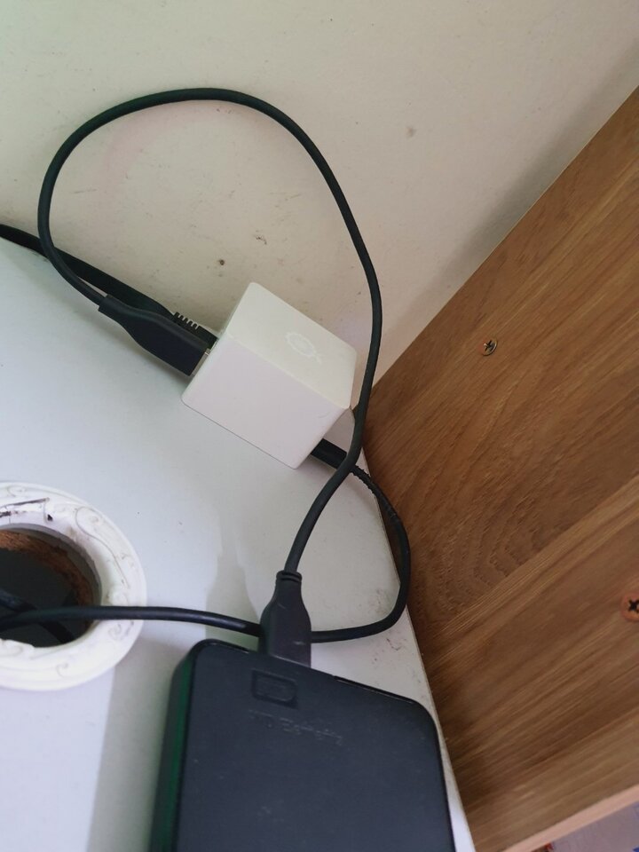

  13. Bim2010
    Bim2010 Advanced Member
    18/11/09
    84
    101
    814A5704-13B4-43C7-8C9A-914EA268C43C.jpeg 2EF7035B-5C03-4D59-8642-2E6F6C5D6AF8.png

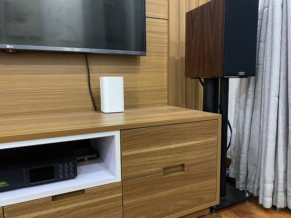

    E dùng con buffalo wvl cài thêm minimserver. Nhưng sau dùng thêm pi4 thấy hay hơn mới tách ra. Giờ dùng pi4 và airport timecapsule nghe ổn hơn nas 1 chút. Tổng thể thì cũng khá gọn.

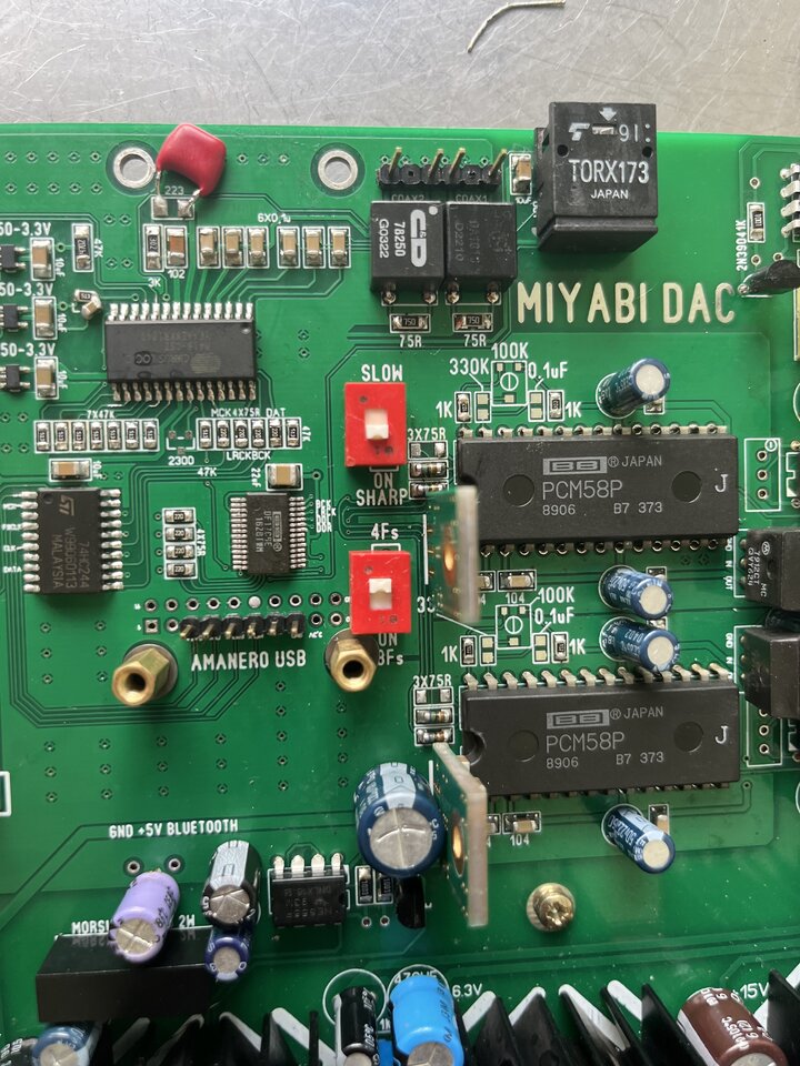

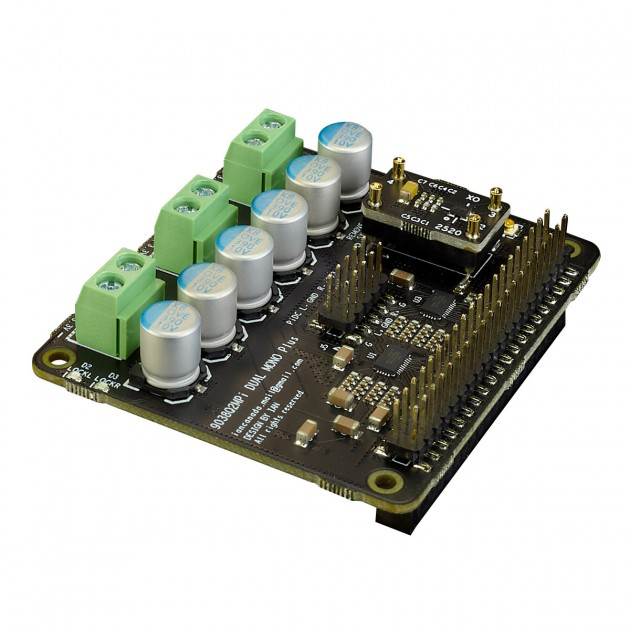

    Có bác nào dùng mạch dac mày chưa ạ cho e xin cảm nhận. Không biết nó hơn mấy con allo nhiều ko các bác. Với con này cần thêm một board nữa phía trên để ra rca phải ko ạ

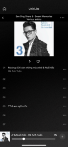

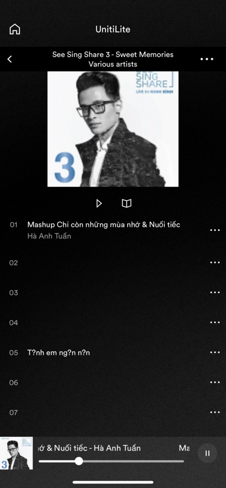

    Lỗi fonts này của minidlna (trên raspibian lite) thì có cách nào xử lý ko các cụ ơi? :(
    Chả nhẽ lại phải chuyển về tiếng Việt ko dấu :(

    Bác cài Mp3tag để edit lại tag. Nếu những file nào lỗi thì bác để ý xem cái tên ấy nó thuộc tag gì thì xóa bỏ đi. Có thể bôi đen nhiều bài để gộp lại cùng sửa 1 tag chung mà bác thấy ko đúng.

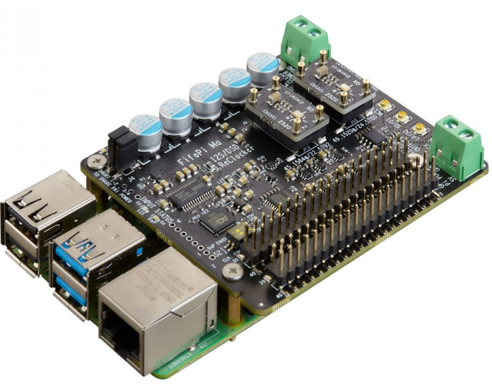

    Em đang lấy tín hiệu i2s từ bo fifo pi ma đưa vào lọc số df1706 của DAC mà không nhận, bác nào biết cách xử lý xin chia sẻ giúp em, tks

    Bác kiếm 4 sợi UFL nối MCLK , DATA , BCK và LRCK giữa FifoPi và chú dac kia ạ . :eek:
    Tận dụng GND lá cái vỏ chống nhiểu , FifoPi và dac kia nhớ cấp nguồn tương ứng . :D
    Na ná nó như vầy lật ngược cái dac kia lại ( socket 20pin amanero ) hàn 4 cộng cáp vào , GND là cái vỏ 4 cộng cáp ạ . Hàn xong cắm vào FifoPi . . . :p

    Em làm rồi, ý là tần số lấy mẫu có khác nhau không mà lọc số df1706 không nhận i2s nên không xuất tín hiệu data đó bác

    Cái board fifo pi MA mình mua về cắm dac khác lên có được ko các bác hay chỉ phù hợp với dac của IAN thôi ạ

    Bác phát thử 44.1 hoặc 48 ? :oops:
