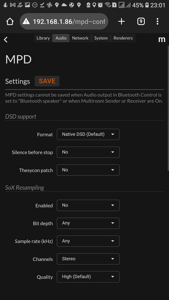

    Chào các bác trước h e dùng volumio để phát nhạc nay nghịch chuyển sang dùng Moode audio vì thấy nó quản lý thư viện nhanh mượt mà hơn volumio. Nhưng e loay hoay mãi màk biết cài đặt để moode chơi đc file nhạc DSD có bác nào biết giúp r với ạ thanks các bác. E dùng pi-isolator-reclock- piano dac

    Với bản moode mới nhất, bác chọn Native DSD. Em dùng DAC HAT (Hifiberry DAC Plus clone, chip PCM5122) mà chọn DoP nó cũng không ra tiếng (toàn xì xì).

    E chọn rồi cũng ko đc bác cho e xin ảnh setup của bác với. Thanks bác

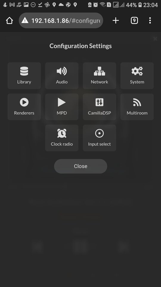

    Bác vào Configure - MPD.
    Chỗ Format chỉ có 2 lựa chọn. Bác đổi qua lại giữa 2 kiểu native và dop.
    Fostex206s likes this.
  13. Fostex206s
    Fostex206s Advanced Member
    13/2/20
    97
    77
    E làm đc rồi thanks bác. Của e nó bị ở chỗ cài đặt Sox

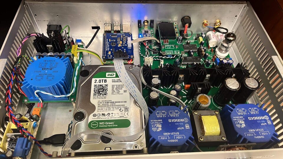

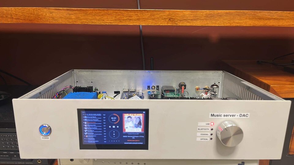

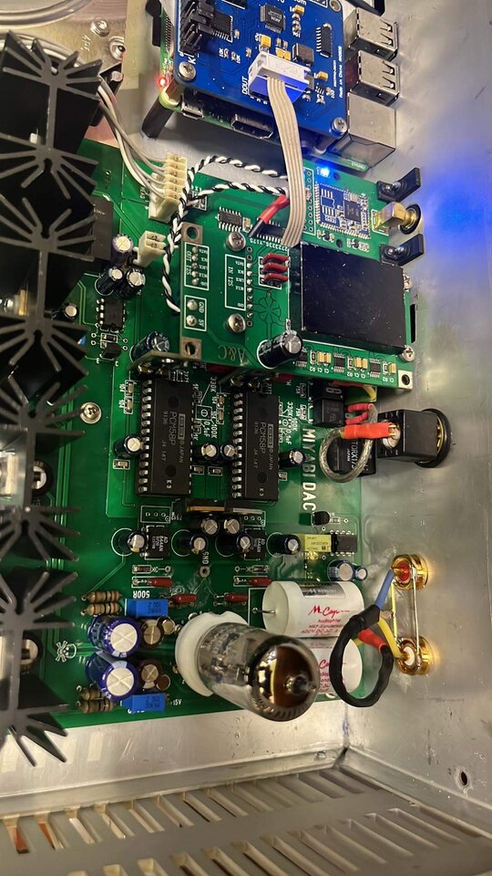

    Sản phẩm của em sau bao lần thay đổi
    chauphuong and thichPi like this.

    Cái màn của bác bao nhiêu inch vậy. E cũng đang muốn làm cái vỏ cho bộ của em
  16. minhtuan110qt
    minhtuan110qt Advanced Member
    10/8/16
    51
    16
    4.3inch bác. Bộ của bác là gì vậy

    Hấp dẫn quá! Sao 0 xài SSD?
  19. chauphuong
    chauphuong Advanced Member
    4/4/12
    2.407
    1.830
    Màn hình màu phê nhở. Bác cho xin link mua.

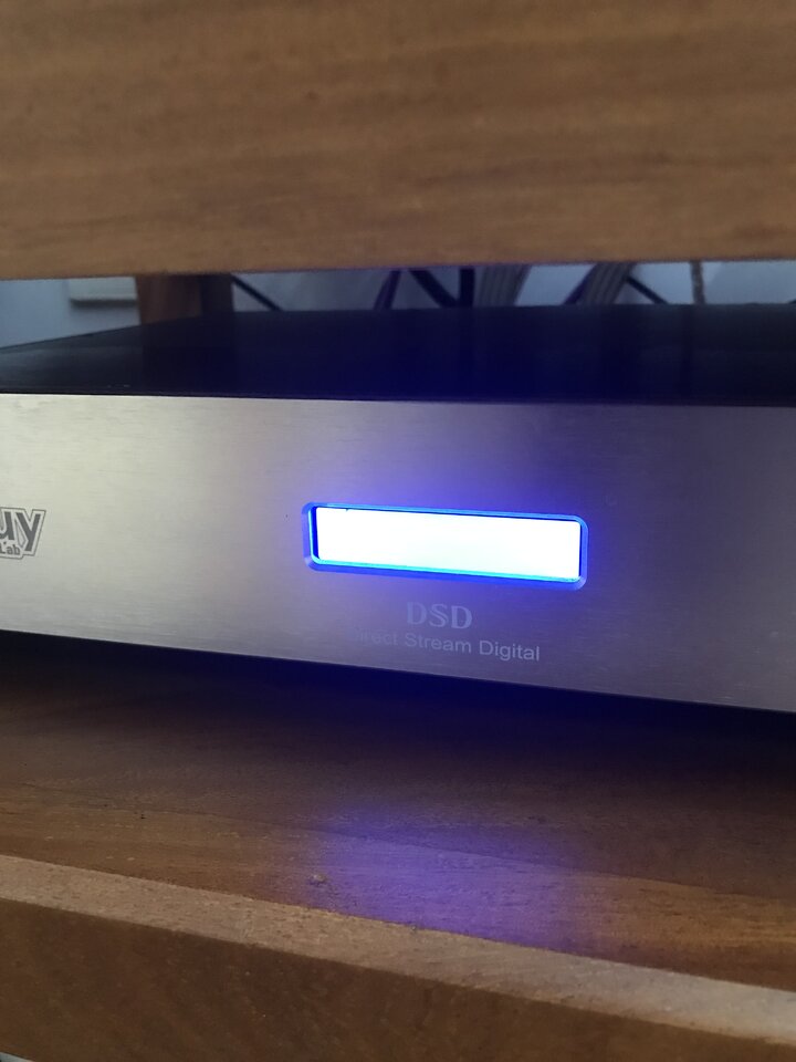

    Các bác giúp em với, em dùng cái MS Gia Huy, do bản win theo MS chỉ cài mặc định chơi foobar nên em đã cài lại win 10 trên MS Gia Huy và cài được roon và Jriver để chơi nhạc.
    Tuy nhiên màn hình mặt trước của MS không hiển thị cái màn hình tex được nữa. Bác nào biết chỉ giúp em với ạ, em cảm ơn lắm!

    Bác nên liên hệ bên Gia Huy là chuẩn nhất
