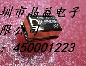

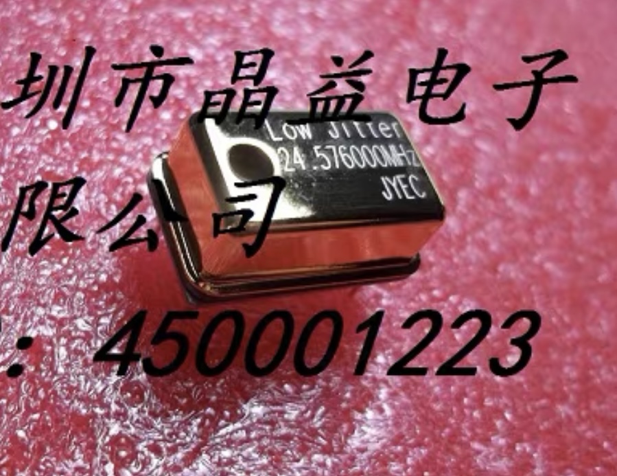

    Chi tiết hơn , nền tĩnh hơn với chú dac kha khá tí bác nhé . Sở dĩ CCDH-575 là do tận dụng các món trên board Digione xả ra dùng lại cho transportPi Digi . Nếu bác định nâng cấp clock cho fifo lên thẳng CCHD-975 . ( mình dùng cho FifoPiQ3 tuyệt bác ạ ) . :rolleyes:
    https://www.crystek.com/crystal/spec-sheets/clock/cchd-957.pdf
    http://honddpy.ddns.net:58050/stream/audio/c962778bb972b70614bc14349e062aaf.flac
    minhtuan110qt likes this.

    Em đang chạy con này, thấy cũng chi tiết. Không biết lên con CCHD-975 có hơn nhiều không

    Nó phụ thuộc vào tổng thể nếu chỉ riêng chú 957 ko ăn thua bác ạ . :rolleyes:

    Trước đây tôi từng thay clock Crystek cho Digione thấy cũng ko thay đổi gì ghê gớm đâu.

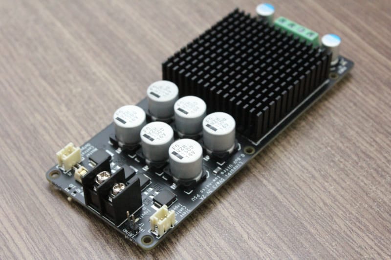

    Các bác nào dùng board nguồn này của ian canada chưa . E đang thắc mắc muốn cấp nguồn DC vào board thì đấu nối sao ạ.Thanks các bác

    Vào socket này bác ạ : AC=6v hoặc DC=7-8v . ( cả 2 ko phân biệt chiếu vào ) . :rolleyes:
    Mặt bên kia có cái jumer (tiếp điểm): nối 3.3v ko nối 5v . :p

    Ok bác qua e cũng mail cho Ian thì cũng nhận được câu trả lời như của bác. Cám ơn bác nhiều nhé !
