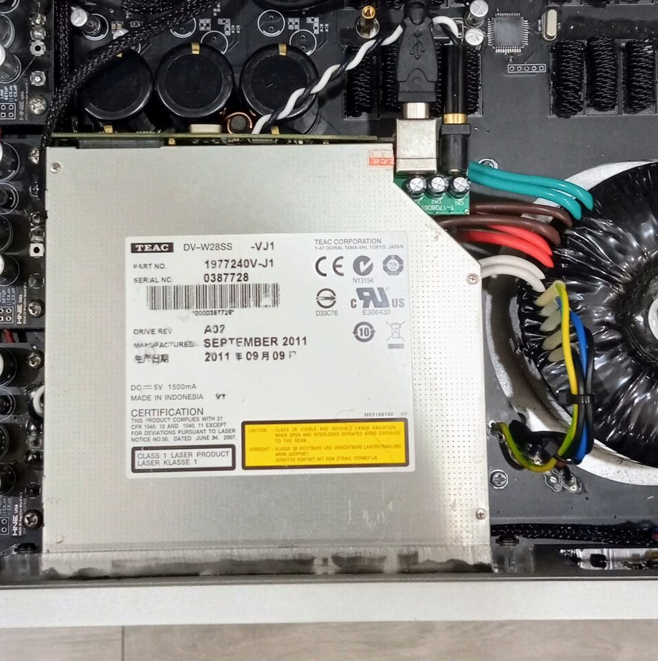

  15. linh0983
    linh0983 Advanced Member
    11/10/15
    415
    550
    Chú TEAC V9000 này bao gồm : Mạch Bluetooth 5.0 Aptx , MH cảm ứng 7 inch , Pi4 8Gb + 3 dac pi AD1865N , PCM5122 , ESS9023 và các cổng USB Amanero , Optical , Coaxial IN , OUT đủ dùng các bác a . o_O
    Chú này đang dùng chỉ lấy bộ cơ ra cất tủ . . . ( sau này có thể restore như cũ ) . :eek:

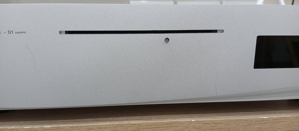

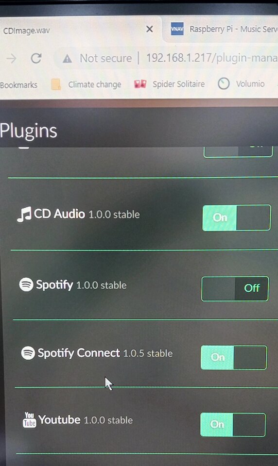

  23. chauphuong
    chauphuong Advanced Member
    4/4/12
    2.407
    1.830
    Case to một tí, nhét đầu cd này vào, cài CD Audio Plugin, chơi CD nuốt đĩa trên Pi.

  24. thichPi
    thichPi Advanced Member
    16/3/21
    464
    572
