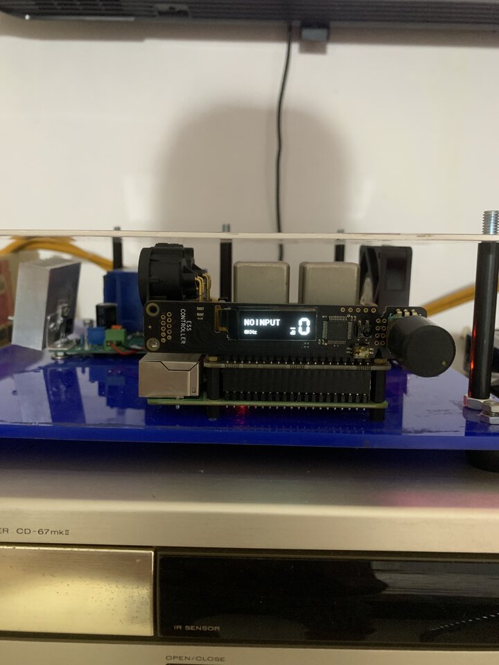

    Ko có màn hình bác ơi, mình chỉ dùng đt chọn nhạc thôi . DAC vẫn báo no input nên mình nghĩ Pi và dac vẫn chạy bình thường ???

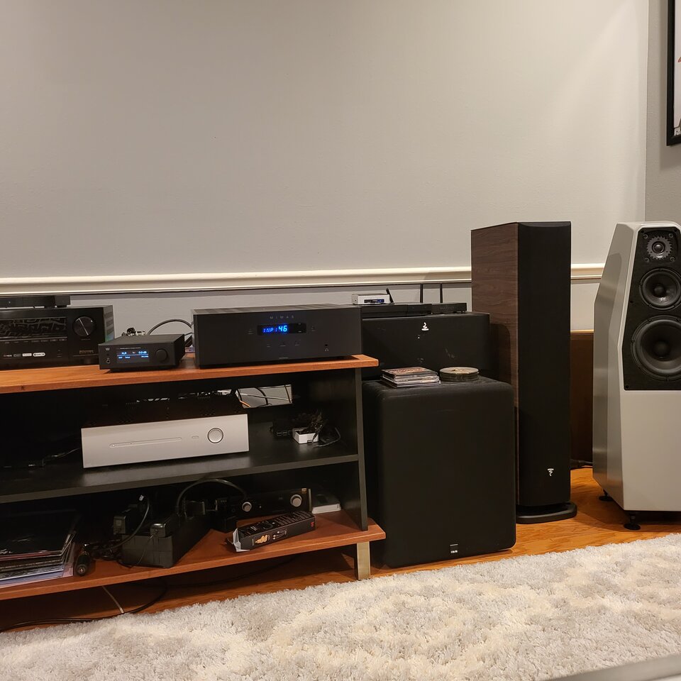

    Cục k40 server, $9k, của Antipodes New Zealand trả khác gì nhiều với i5 NUC, $399, các bác ạ.
    Sử dụng hybrid power switch do hãng sáng chế, máy rất nặng, i7 chạy trên Fedora mà nghe chỉ thấy bass hơn tí. Noise level exactly the same w i5 NUC.
    Mình đã thử 3 cấu hình khác nhau
    1. Direct ethernet: dùng cổng ethernet thứ nhì của k40 cắm vào streamer nghe qua Squeeze
    2. Direct ethernet qua Roon
    3. Direct ethernet qua mpd
    Thế mới mê cục NUC mà các cụ cứ chê là noisy
    Hệ thống: Weiss 501 DAC, Mimas integrated, Focal/SabrinaX speakers, Ian Canada AES TransportPi. 20230618_190422.jpg
    Giờ đang lưỡng lự có nên thử Grimm MU1 0.

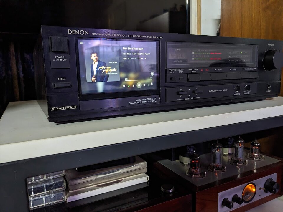

    Xin chào các bác trên diễn đàn ạ. Phiền các bác chỉ giúp cách mod đầu cassette denon làm MS như bác QuyHuyen làm đấy ạ, tôi cũng có đầu cassette này đang lỗi cơ, thấy bác QuyHuyen làm đẹp quá nên cũng ham nghịch. Rất mong các bác giúp đỡ. Xin cảm ơn các bác 106111EB-A716-4C13-81B9-21B0E7992F02.jpeg

    Khá công phu đó bác. Bác kiếm cái màn hình 7" cho Raspberry Pi, mua trên mạng, rồi cài phiên bản Ropieee hay MoodAudio. Còn mấy vụ đèn thì mình 0 rõ.

    Dạ cảm ơn bác! vụ màn hình và pi, PM là ok rồi bác ạ. Tôi thấy khó là ở chỗ tận dụng phần mạch điện của dầu cassette này (VD: phầm mặt, VU led, phần khuếch đại analog của đầu cassette bác ạ. thank bác!
