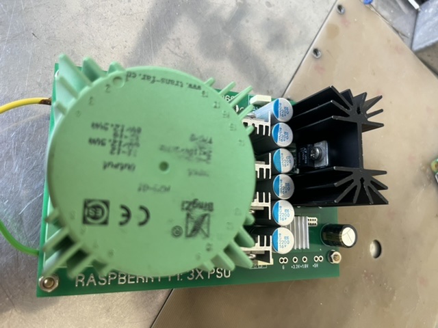

    Bác nào có nguồn 3x cho Pi không dùng để lại cho em với?

    Nguồn 3x chuẩn dùng ổn áp lt1764 lownoise. Zalo 0963223449

    có bạn nhé, dư không dùng gồm cả vỏ và thẻ nhớ
