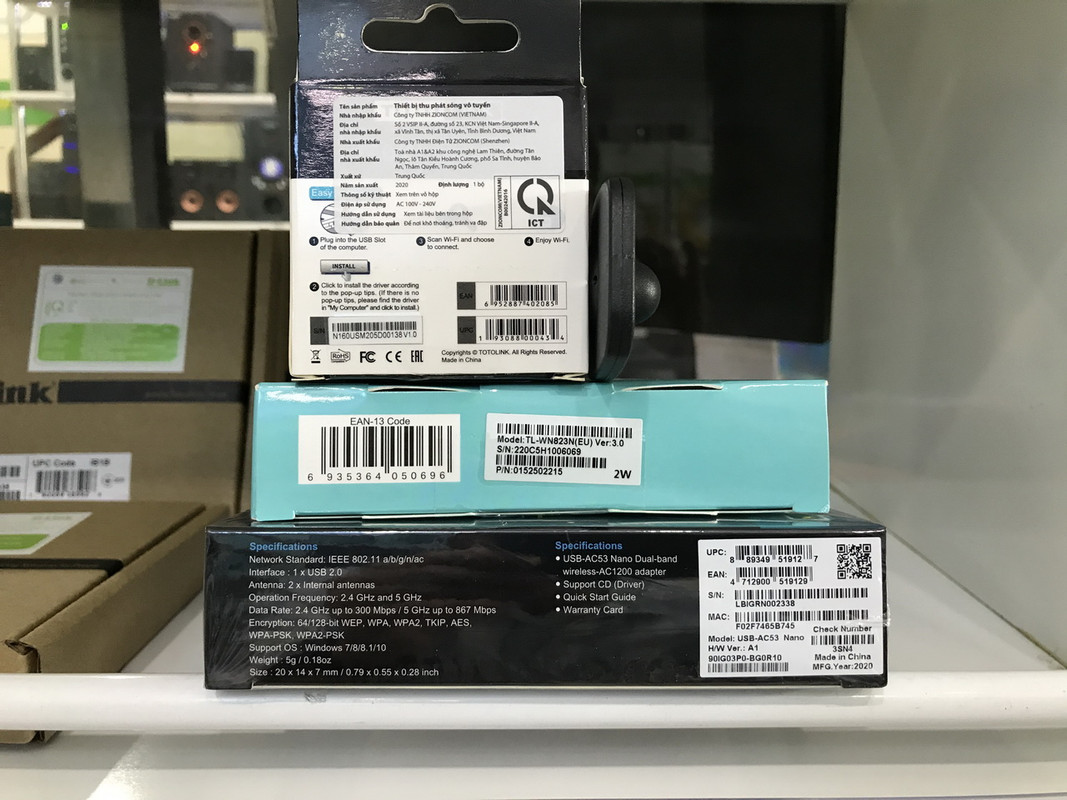

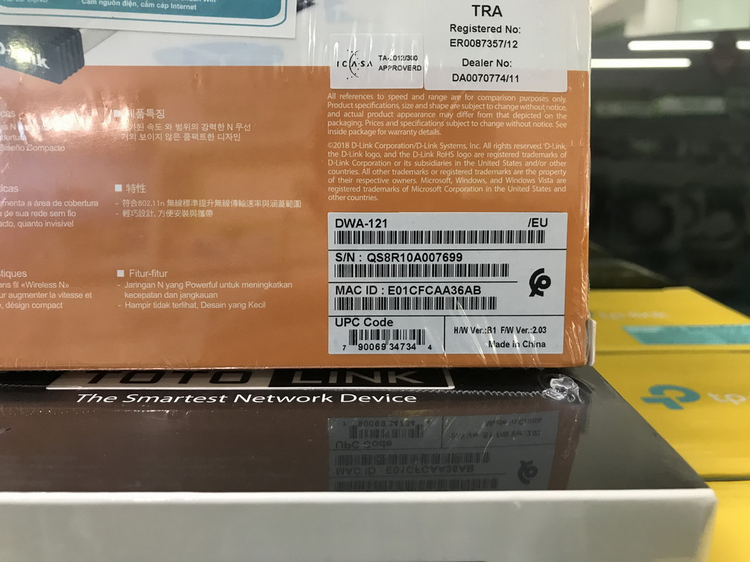

    Về usb wifi trên pi thì như sau anh ạ:
    - Nếu may mắn tìm được card nào mà cắm vào chạy liền. Cái đó được gọi là native support.
    - Tùy theo OS mà số lượng usb wifi support nhiều hay ít.
    - Dễ chịu nhất là các os họ Rasbian như moode, volumio... Mình cài thêm driver cũng khá dễ.
    - Khó chịu nhất là những os hơi ít người dùng như archlinux, tiny core...
    - Một số os tác giả rút gọn, bỏ bớt quá nhiều nên cực khó cài thêm driver.
    Để xác định chính xác card wifi usb. Ta cần biết hardware ID con chipset của nó. Anh lưu ý là cùng 1 model, khi đổi version nhà sx có thể đổi sang chipset khác.
    Thí dụ như mấy em này. Có nhiều loại chip cho 1 model:
    http://en.techinfodepot.shoutwiki.com/wiki/TP-LINK_TL-WN722N_v1.x
    http://en.techinfodepot.shoutwiki.com/wiki/TP-LINK_TL-WN727N_v1
    Nếu như cần cài driver cho card. Anh tham khảo vài nguồn sau:
    https://forums.raspberrypi.com/search.php?author_id=10221&sr=posts
    http://web.archive.org/web/20230330020038/http://downloads.fars-robotics.net/
    http://web.archive.org/web/20230330023434/http://downloads.fars-robotics.net/wifi-drivers/
    Mỗi lần tìm mua wifi là em ra shop. Xin chụp hình cái hộp để về tra chipset:

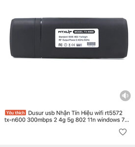

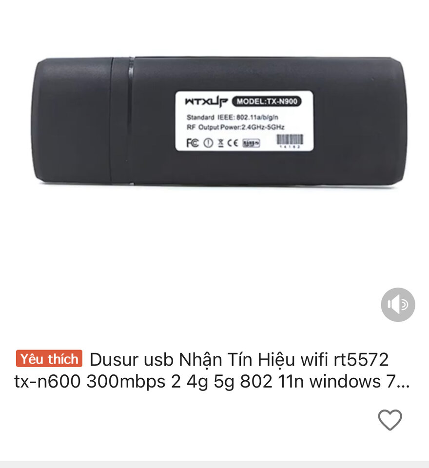

    Nể bác khoản đam mê và kỳ công sưu tập các card wifi, thấy anh em chơi raudio đầy đủ các món ăn chơi là cơn ghiền cũng nổi lên, nhưng khổ nỗi hiện tại card wifi tp link 725n đang có thì runaudio dùng được nhưng raudio thì không, cũng chưa tìm được driver cho raudio. Vậy bác biết raudio dùng được card wifi nào có bán ở việt nam chỉ giúp anh em với.
    Ps: trước mắt con wifi tp link wdn3300 n600 chưa mua được ở việt nam, chỉ còn vài con ở ebay , nên tạm đặt hàng shopee 1 con của Trung Quốc không thương hiệu, sử dụng cùng con chip giống tp link wdn3200 về dùng thử xem sao
