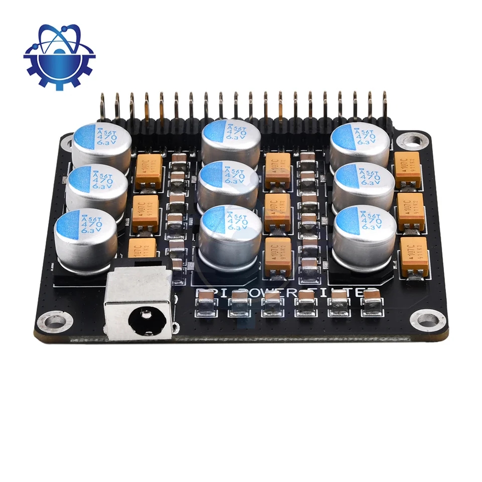

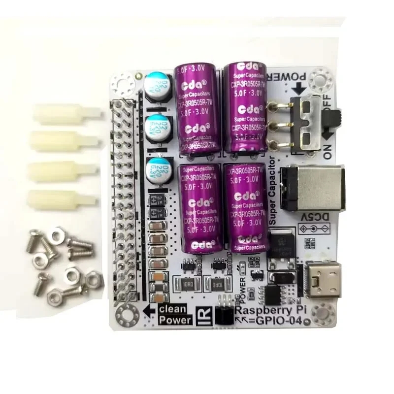

    Lướt aliexpress, e thấy có mấy loại lọc điện cho pi. Em đang dùng 2 loại HAT cho DAC HAT. (Loại siêu tụ (mini) màu tím em mới về và thử hôm qua, nghe cũng ổn lắm.

    Mình khoái board nguồn 3x này gọn gàng các bác ạ . o_O
    Transport khủng của bác bên hdvn giành cả năm order ạ . [dùng 2 Pi : Pi4 và Pi2(3x) tha hồ nghịch ui . . .] . :rolleyes:
