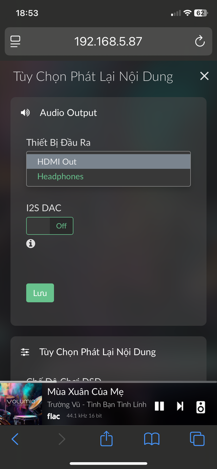

    Bác nào biết cách xuất âm thanh từ pi qua cổng usb không
    E nhớ trước từng nghe rồi mà giờ k thấy trong cài đặt

    Nếu Volumio nhận DAC USB thì sẽ có trong danh sách output để chọn mà. Như hình thì là Volumio không nhận USB DAC.

    Ok thanks bác nhé, đang đợi tìm mu dac i2s định nghe tạm

    Bác cắm lại cẩn thận là nhận usb dac bình thường.

    Thanks bác, ok rồi, phải bật cái dac lên trước rồi vào chọn nó mới hiện

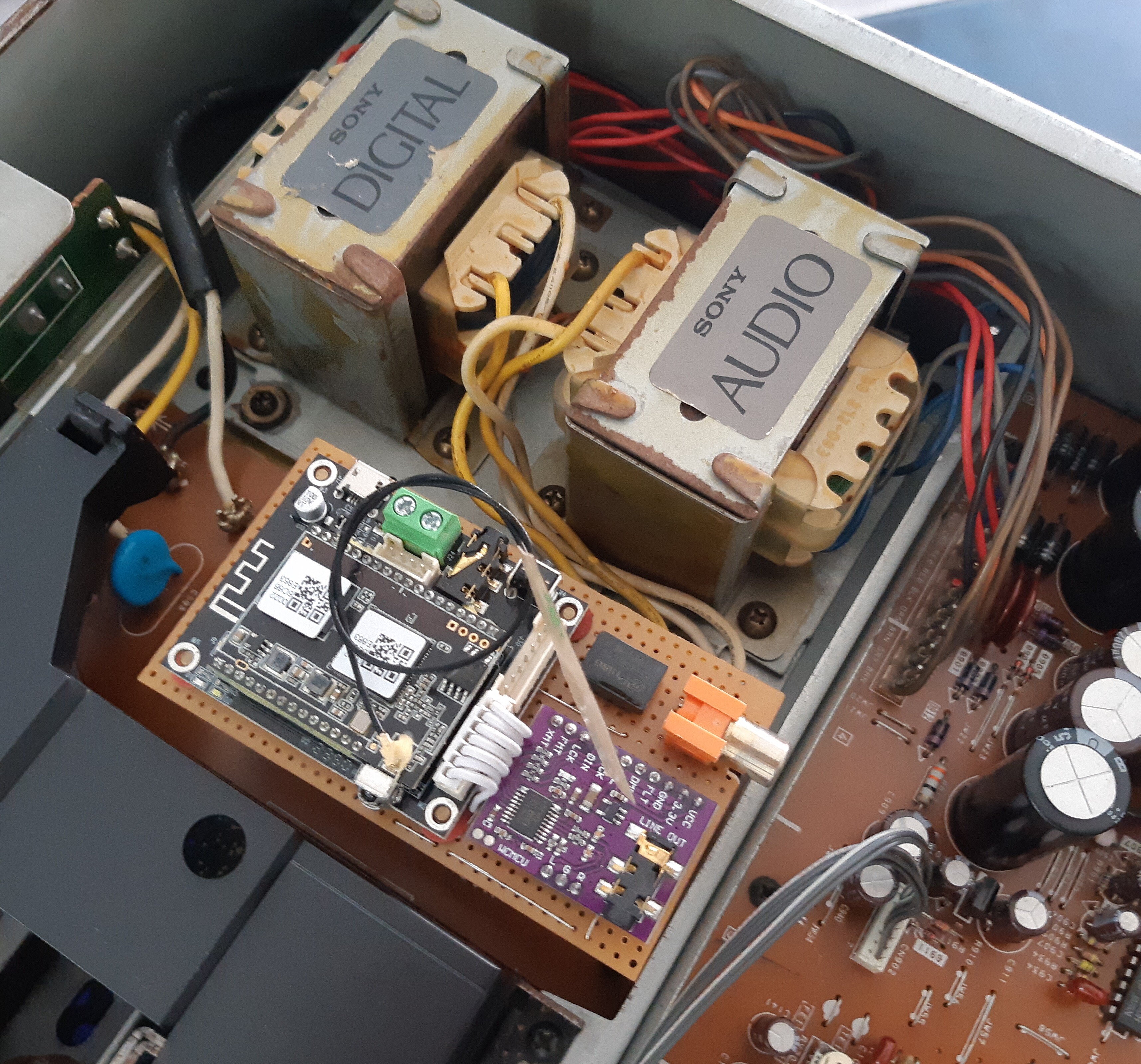

    Mình khoái box này rẻ dùng dt quay thu âm đơn giản bằng cổng usb-c thiệt là được việc các bác . o_O upload_2025-1-13_19-19-15.gif
    Thu trực tiếp cổng av chú sony-337esd dual tda1541a build-in UP2Stream Mini V3 ui . . . :mad: upload_2025-1-13_19-19-15.gif

    Cấu hình hat master cho Pi dùng cho D10 thay cho UP2(hết hàng) : Thực chất cả 2 cùng lõi moduleA31 . :D
    https://vi.aliexpress.com/item/1005...t_main.10.21ef1802efGoiR&gatewayAdapt=glo2vnm
    Chú hat master thiết kế cho Pi dùng chip WM8804 set I2s driver : HifiBerry Digi . :cool:
    https://www.audiophonics.fr/en/dac-...interface-wm8804-for-raspberry-pi-p-9638.html
    Cấu hình ko dùng driver :
    Tháo bỏ thạch anh . :(
    Pin 1,2,3 , 11 set low . :eek:
    Pin 4, 5 set high . :mad:
    Nối các pin i2s 13(data),14(bclk),15(lrck) ,16(mclk) vào D10 . :D
    Thay Optical out thành in nối vào D10 dùng cho TV . :cool:
    Chế vào CDPlayer hoặc để ngoài : Thưởng thức CD và STREAM . :(
    Xuất TV qua cổng Optical hình và tiếng hầu như đồng bộ hát karaoke ngon các bác ạ . . . :rolleyes:
