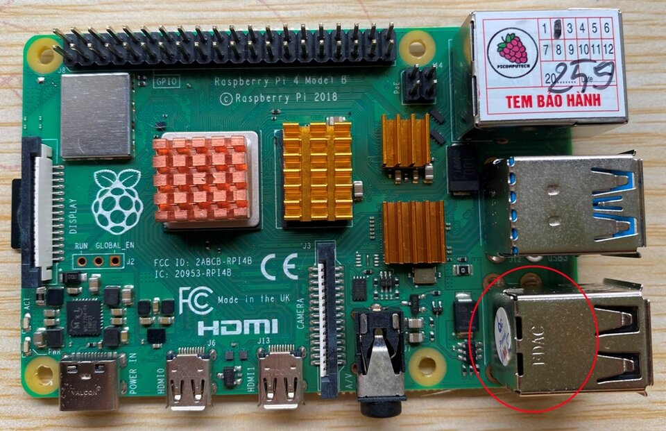

    Em thấy trên mạch Pi4 chỗ cổng USB 2.0 có dập chữ E.DAC, còn cổng 3.0 thì không thấy.
    Các bác thử nghe và so sánh khi cắm DAC vào cổng nào cho âm thanh tốt hơn nhé.
    Nguoi Tien Su likes this.

  23. chuvanvu
    chuvanvu Advanced Member
    12/1/17
    701
    606
    Không có thông số kỹ thuật chính thức nào về "E.DAC" trong ngữ cảnh USB 2.0 của Raspberry Pi 4B. Tuy nhiên, nếu bạn bắt gặp thuật ngữ này trong tài liệu hoặc diễn đàn, nó có thể đề cập đến một khía cạnh cụ thể liên quan đến chức năng USB, xuất âm thanh hoặc quản lý nguồn. Dưới đây là một số khả năng:
    1. Bộ chuyển đổi số sang analog tích hợp (Embedded DAC)
      • Raspberry Pi không có DAC USB tích hợp, nhưng các USB DAC (E-DACs) bên ngoài thường được sử dụng để cải thiện chất lượng âm thanh.
      • Nếu "E.DAC" xuất hiện trong thông số USB 2.0, có thể nó đang đề cập đến một DAC bên ngoài được kết nối để xuất âm thanh.
    2. Phát hiện và sửa lỗi (Error Detection and Correction - EDAC)
      • Trong một số ngữ cảnh máy tính, EDAC được sử dụng để phát hiện và sửa lỗi khi truyền dữ liệu hoặc trong bộ nhớ.
      • Tuy nhiên, Raspberry Pi 4 không có RAM ECC (bộ nhớ có khả năng sửa lỗi), và thuật ngữ này không phổ biến trong USB.
    3. Tính năng DAC nâng cao (Enhanced DAC - Giả thuyết)
      • Một số chipset USB hỗ trợ khả năng chuyển đổi số sang analog nâng cao để cải thiện chất lượng âm thanh. Nếu bạn thấy thuật ngữ này trong một tài liệu không chính thức, có thể nó liên quan đến một tính năng cụ thể của nhà sản xuất.
    Nếu bạn có ảnh chụp màn hình, liên kết hoặc ngữ cảnh cụ thể nơi bạn thấy "E.DAC" trong phần mô tả USB 2.0 của Raspberry Pi 4B, mình có thể giải thích chính xác hơn!
    There is no official specification for "E.DAC" in the USB 2.0 context of the Raspberry Pi 4B. However, if you encountered this term in documentation or a forum, it might be referring to something specific in the context of USB functionality, audio output, or power management. Here are some possibilities:
    1. Embedded DAC (Digital-to-Analog Converter)
      • The Raspberry Pi does not have a dedicated USB DAC built-in, but external USB DACs (E-DACs) are commonly used to enhance audio quality.
      • If "E.DAC" appears in a USB 2.0 specification, it might refer to a connected external DAC used for audio output.
    2. Error Detection and Correction (EDAC)
      • In some computing contexts, EDAC (Error Detection and Correction) is used for detecting and correcting memory or data transmission errors.
      • However, Raspberry Pi 4 does not have ECC RAM, and this is unlikely to be a standard USB term.
    3. Enhanced DAC Feature (Hypothetical)
      • Some USB chipsets support enhanced digital-to-analog conversion (DAC) for improved audio quality. This might be a vendor-specific feature if it was mentioned in an unofficial document.
    If you have a screenshot, link, or exact context where you saw "E.DAC" in the USB 2.0 description of the Raspberry Pi 4B, I can provide a more precise explanation.
    chauphuong and drhuy81 like this.
