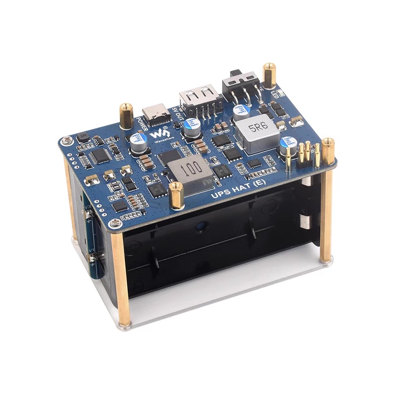

    Mình mới mua cục UPS E chỗ này + 4 cục pin
    https://www.proe.vn/ups-hat-e-en
    tuy nhiên về gắn thì thấy.
    Cắm nguồn USB Type C vào UPS hat và gắn 4 cục pin vào UPS thì Pi 4 lên nguồn, tuy nhiên rút nguồn của cục UPS ra thì con Pi 4 cũng tắt ngỏm (UPS không hoạt động).
    Cài Pi OS lên để check chức năng của UPS thì thấy Pin luôn để ở mức 10% 13.9V 0.00A dù có để qua đêm Pin cũng không tăng lên.
    Nếu không bỏ pin vào UPS Hat nhưng cắm nguồn USB Type C vào UPS Hat thì con Pi cũng không hoạt động.
    Chỗ bán https://www.proe.vn/ups-hat-e-en bán hàng không bảo hành, không xuất hóa đơn,không hỗ trợ về mặt kỹ thuật, tuy nhiên mình yêu cầu test thì cũng không test bảo là không đủ thiết bị để test, khi gặp lỗi thì kêu liên hệ với hãng để được hỗ trợ, họ bán chứ họ không rành về kỹ thuật nên anh em có mua thì lưu ý.

    Cục sạc USB-C của bác bao nhiêu W ạ? Chắc là loại 5 volts.
    Adopts USB Type-C interface, supports multiple input/output protocols. Supports 5V, 9V, 12V, 15V, 20V input voltage, up to 40W charging power.
    Bác thử đổi cục sạc/dây sạc khác xem.

    Em mua 2 cục bên taobao qua dịch vụ mua hộ. Giá chỉ hơn 700k một combo bao gồm UPS HAT E + 4 cục pin.
    Về lắp mạch pi4 lên chạy tốt, điện xuất ngoài qua cổng usb cũng ok. Cắm cục sạc điện thoại vào cũng sạc tốt!
