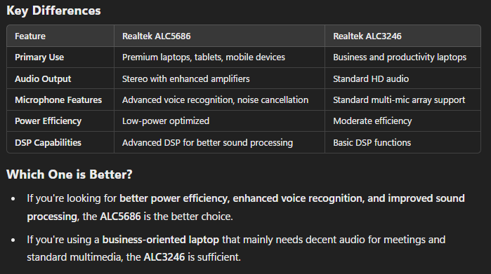

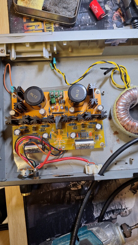

    Headphone amp diy hơi xấu (Lehmann Clone)

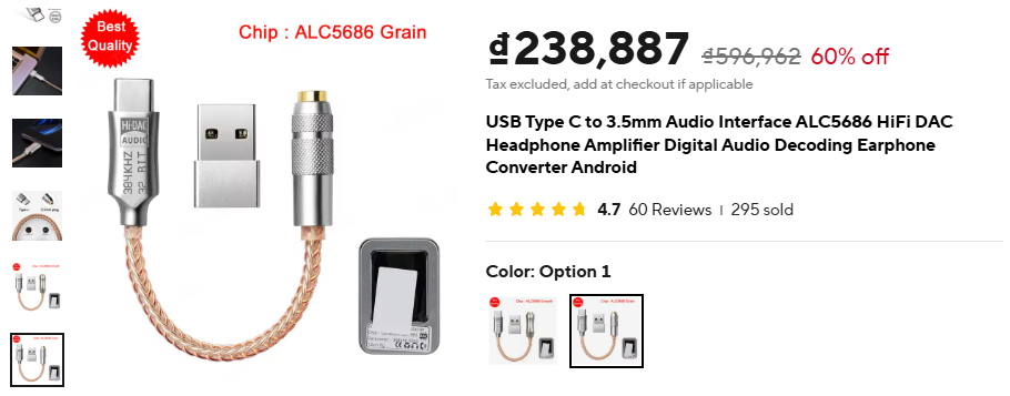

    USB DAC còi (mua thêm) để pair với cái headphone amp. Tự nhận driver, dùng được trên Linux (ubuntu 24.04 LTS).
    Trên máy dell của em (Realtek ALC3246), nghe không khác gì cả :)

    Nhà cũng có cái này, làm DA nối ra loa vi tính. Con này cắm cổng type C của Pi rồi dùng dây 3.5 - RCA nối ra amply là được bộ nghe ngon đáo để.
