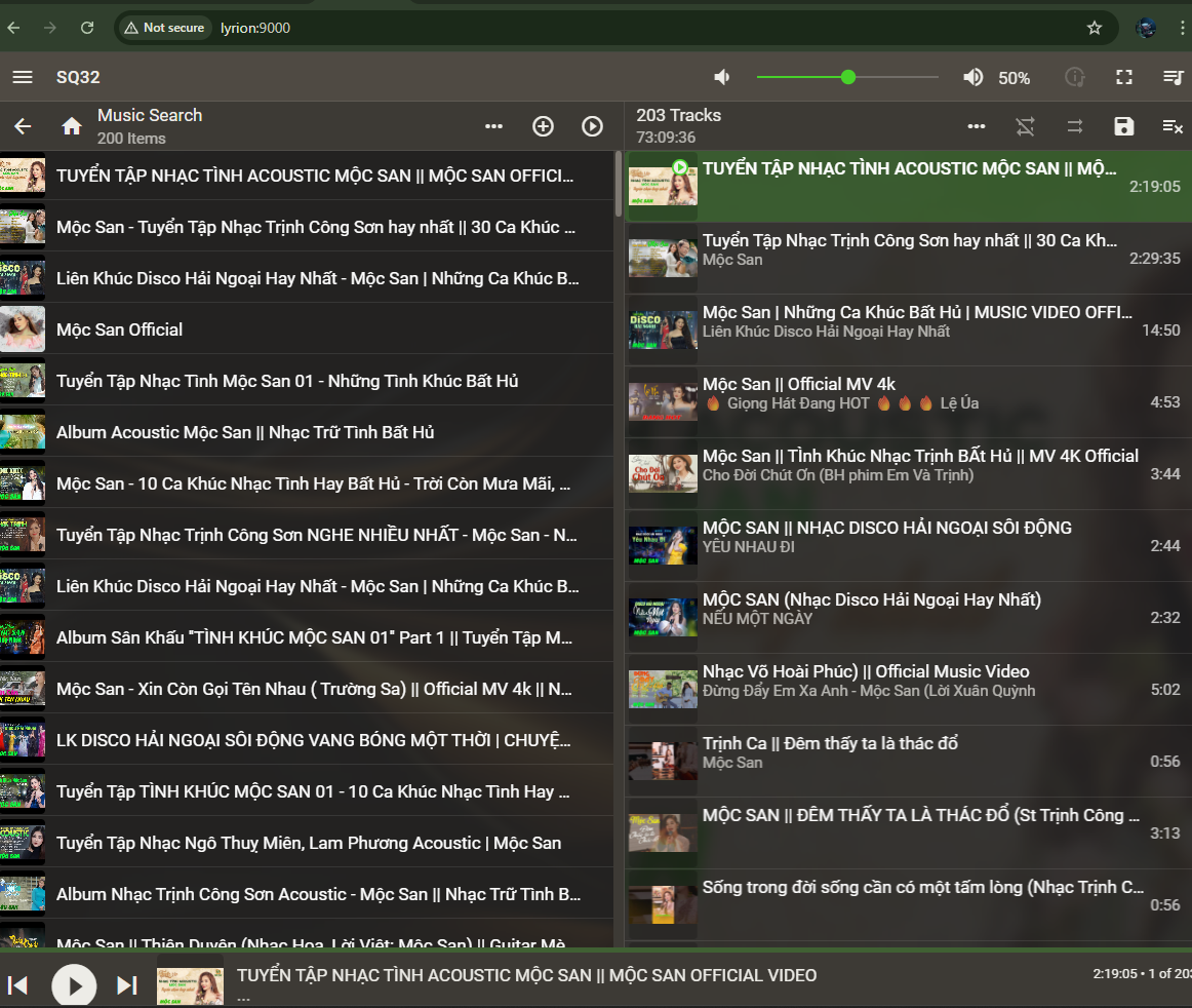

    Cài bản VitOS LMS
    Có đủ bác: Roon ready, Tidal Connect, Spotify Connect, Qobuz Web (không có Qobuz Connect), Tidal Web, NAA, MPD Album...
    Có Youtube trong LMS, bác mở web (IP của máy bằng trình duyệt trên pc/phone) hoặc http://lyrion/
    Tuy nhiên bác cần phải Add Youtube API cho lần đầu dùng (Này bác nào rành máy tính tí thì làm được).
    Bác vào Setting của LMS - bấm Cài đặt cơ bản - bấm mục Youtube - sẽ có hướng dẫn tạo Key API.
    Sau đó vào mục App: Youtube của LMS (trang đầu)
    Sau khi tạo xong, bác có thể tìm bài hay play Youtube như hình sau.
    Mà không có Q.C :D, nếu tìm nhiều quá hết giới hạn thì tạo thêm một mớ key để sẵn khác gắn vô thay thế.

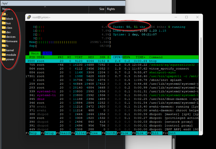

    VitOs này nó có chạy trên Ram không bác ?
  5. quatmo
    quatmo Advanced Member
    19/2/19
    229
    474
    Chỉ load những thành phần chính thường truy xuất của hệ thống vào RAM, quan trọng hơn việc load trên RAM là ArchLinux nó rất ít tốn tài nguyên (năng lượng).
    Bác để ý nếu load hết vào RAM mà việc tốn tài nguyên nhiều để dùy trì RAM thì không lợi ích bằng bác dùng thẻ nhớ tốc tốc đọc/ghi cao.

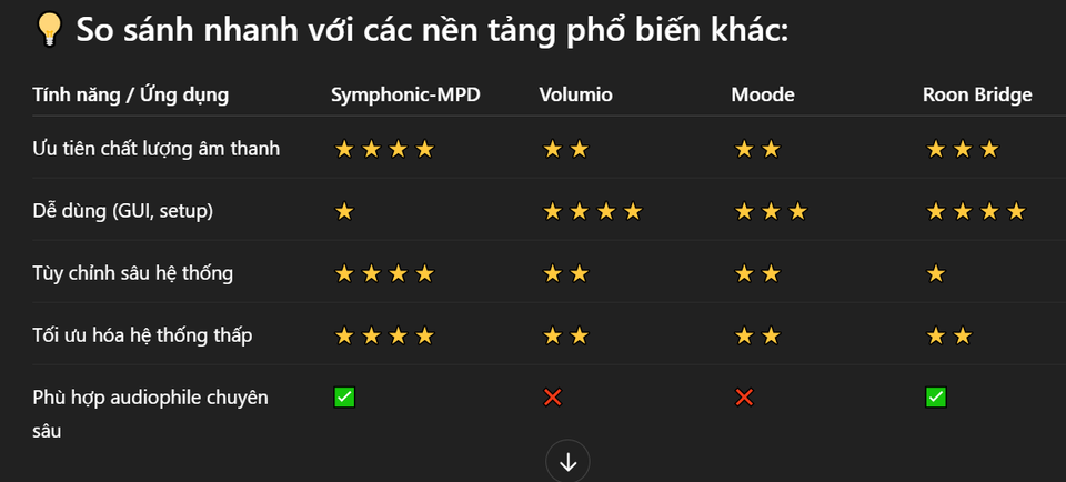

    Còn OS đang mò Euphony làm FE làm sao cài vsound vào so sánh ạ . o_O
