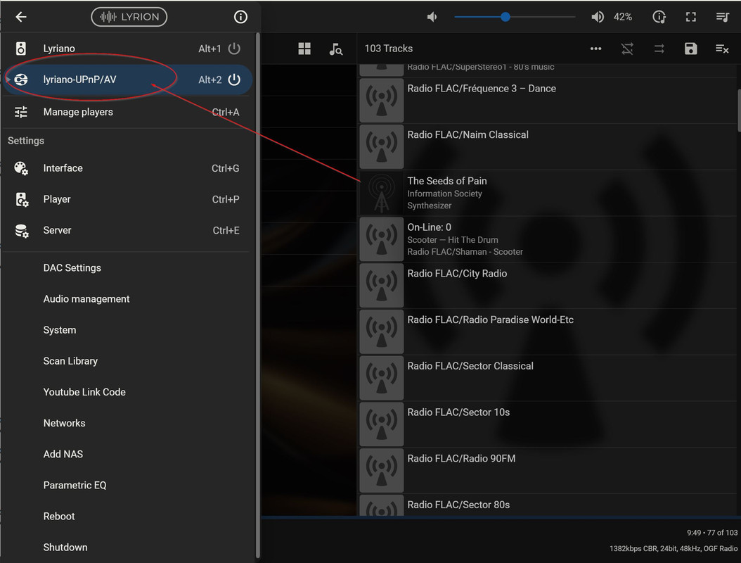

  13. thienphuc74
    thienphuc74 Advanced Member
    4/9/15
    271
    74
    Bản sau Bác quatmo add thêm chức năng UPnP nữa nhé.THANKS! đang chạy trên Pi4 ver 1.4 nha upload_2025-6-21_18-53-50.png

  16. quatmo
    quatmo Advanced Member
    19/2/19
    229
    474
    Lyrion LT đã có thêm UPnP. Có thể nhận nguồn phát từ thiết bị phát khác hoặc chính Lyrion có sẵn.
    Các bác có thể nghe so sánh chất âm 1 nguồn nhạc phát qua SQ vs MPD (UPnP).
    Về điều khiển, không thích xài Web (http://lyriano.local hoặc http://ip máy) thì có thể dùng App miễn phí này để control Lyrion (LMS).
    https://play.google.com/store/apps/details?id=uk.org.ngo.squeezer&hl=en
    (không phải app mình làm)
    Đa năng, đạt tiêu chí Audio linux optimized: độ trễ thấp như Audio-linuxGentoo players. Nhưng miễn phí.
    Ngoài ra có Youtube Cast (hiện chỉ có Volumio bản Dev có tính năng này).
    (Link download như cũ ở trên)

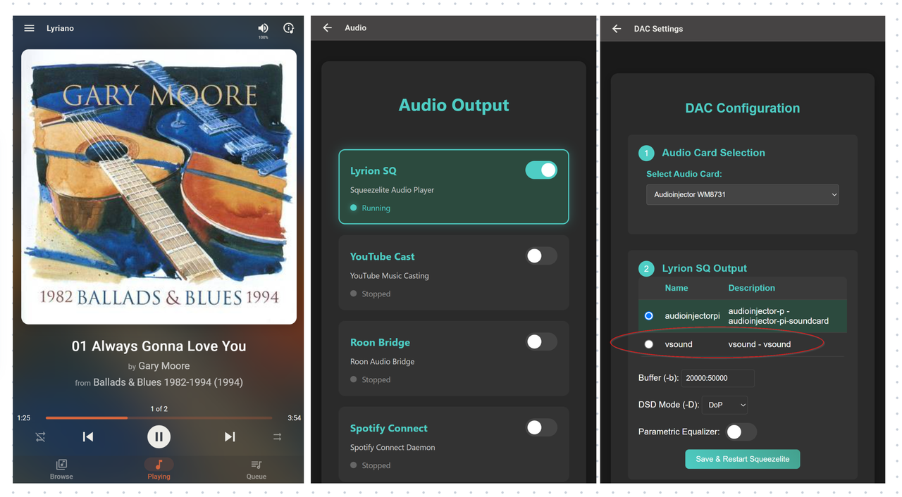

    11/10/15
    417
    556
    OS Euphony PC với kennel Nhật tương thích AoE Vsound bác Lâm ! Build xong tôi check ạ . :D
