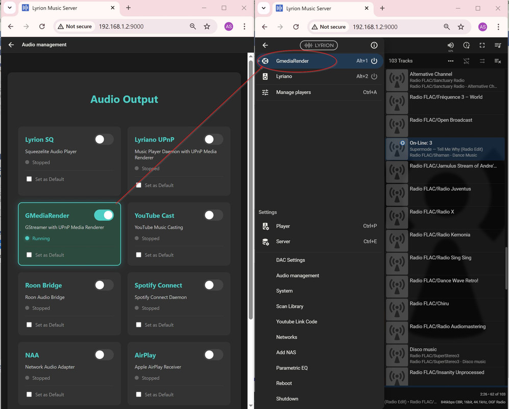

    Như đề xuất của bác, đã add GStream vào bản Pi, có trong bản tới.
    Hôm qua mình xóa nhầm file, đã upload lại: https://drive.google.com/file/d/1plx3c8c5_Jsa3XhC7m1In3py1nMapyHc/

    Cám ơn bác ! Tiện thể bác thêm vào GMrender cho Pi luôn bác.

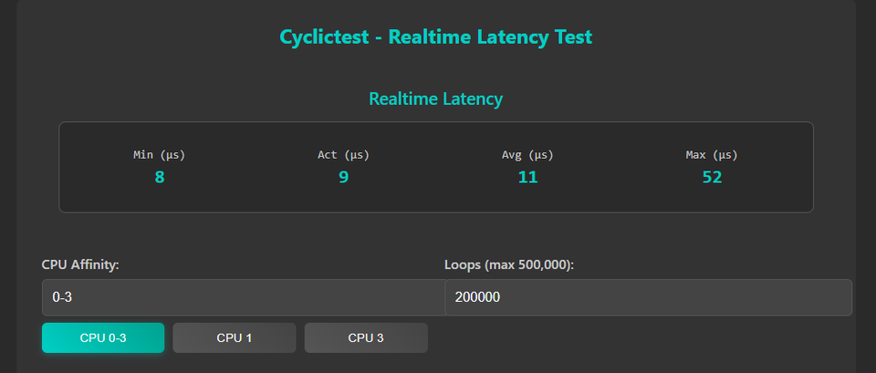

    Trên Pi4. latency như này có bình thường ko Bác quatmo

    Pi 4: vậy bình thường bác, mình test Pi 4 max VitOS 45us, MoodeAudio max 103us.
    Đã bổ sung GMediaRender, các bác cho thể nghe chất âm giữa:
    GMediaRender UPnP vs Lyrion UPnP vs SQ (squeezelite - soft volume)
    2 cái UPnP đã set volume fix 100% (không dùng volume) để đảm bảo Bit-perfect.
    Link như cũ: https://drive.google.com/file/d/1plx3c8c5_Jsa3XhC7m1In3py1nMapyHc/

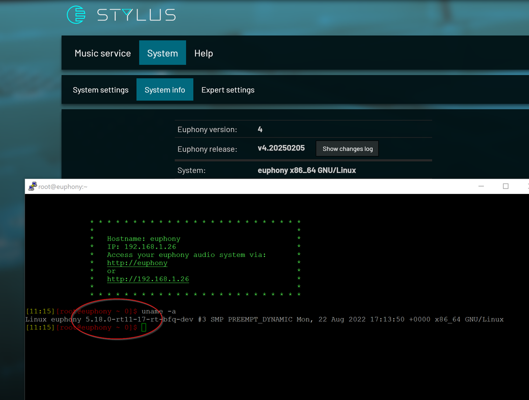

  9. quatmo
    quatmo Advanced Member
    19/2/19
    229
    474
    Check xem thì EU vẫn xài Linux quá cũ 5.18, các các thứ khác thì cần Linux mới hơn, em chưa biết phải làm gì tiếp.

    Dưới mỗi chức năng có tùy chọn Set as default là sao bác @quatmo nhở?
  13. quatmo
    19/2/19
    229
    474
    Bác tick vô đó, khi lần sau mở máy nó mở đúng output đó. Không set thì mặc định out Lyrion SQ.
