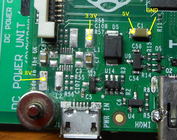

    Mình thấy cái nguồn cho Raspberry pi này đơn giản và dễ dàng quá nhưng sao chưa thấy bác nào đầu tư.Theo mình một bộ nguồn Hiend đẳng cấp chắc chắn sẽ cực kỳ hiệu quả cho âm thanh,còn pin và accu chưa chắc hay được,vì nguyên lý pin và accu cũng giống như tụ điện và chỉ là những tụ điện rẻ tiền mà thôi,cộng với hệ thống điện,dây nguồn,dây dẫn tốt chắc chắn hiệu quả rất nhiều.

    mình xử dụng Computer và cũng tự làm một bộ nguồn cho PC và thấy hiệu quả rất rõ ràng,bộ nguồn cho PC phức tạp hơn Raspberry rất nhiều.

    Anh khoai nhựt này đã xác định điểm đấu cấp nguồn con B+, mời các cụ tham khảo rồi chiến trên pi2 :)
    MoOde 2.6 đã lên bệ chuẩn bị phóng trong tháng 4, hứa hẹn hỗ trợ PI3 nhân 4.1.18 - theo Twitter :wink:
