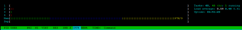

    Raspberry Pi 3 chạy nhẹ thật các bác ạ, em đang chạy mpd nghe nhạc mà cpu nó có vậy thôi

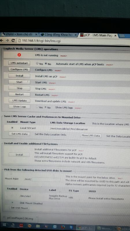

    Tức là gần như Ras không nhận ổ cứng bác ạ ! Em tìm tên file cũng k có mà cũng k có chức năng duyệt file trên hdd nữa nên em k biết làm thế nào.

    @rockloccoc: em không biết bác cấu hình picore như thế nào, bác có thể tải bản mới nhất, các bước cấu hình sẽ đơn giản hơn bản các bản trước đó
    Trong màn hình LMS, khi bác gắn ổ hdd vào thì bác nên cài thêm chỗ mục Install and Enable additional FileSystems thì hdd sau đó mới nhận đc để tiến hành mount :eek: Và sau khi cài LMS, bác phải tiếp tục cấu hình LMS để chỉ ra Nguồn nhạc nằm ở đâu, từ đó LMS sẽ quét kho nhạc xong rồi bác mới có thể Tìm kiếm và Play nhạc đc :!:

    Em làm chính xác như bác nói, cũng đã Install and Enable additional FileSystems, và cũng đã báo nhận ổ cứng cắm ngoài. Nhưng ổ của em 2T mà nó chỉ báo dung lượng 29mb. Nên em nghĩ nó không nhận đúng bác ạ.

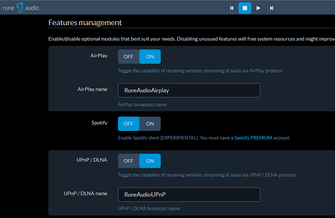

    Với Itune
    Player: Itunes, RuneAudioAirPlay
    Lưu trữ nhạc: PC, NAS, USB disk kết nối với PC
    Điều khiển từ smarphone, tablet: Remote
    Điều khiển từ PC : iTunes
    Với MPD
    Player: RuneAudio (MPD)
    Lưu trữ nhạc: PC, NAS, USB Disk kết nối với Pi
    Điều khiển từ smarphone, tablet: Mpod, Mpad, Soundirok
    Điều khiển từ PC : giao diện web, MPD PC Software
    Với UPnP/DLNA
    Player - Terminal: RuneAudioUPnP
    Lưu trữ nhạc: PC, NAS có cài music server để quản lý
    Điều khiển từ smarphone, tablet: UpnP remote tương thích như Lumin, Linn Kinsky
    Điều khiển từ PC: UPnP remote tương thích như Windows Media Player,
    Với LMS - Logitech Media Server
    Player: PiCorePlayer (Squeezelite)
    Lưu trữ nhạc: Pi, PC, NAS có cài LMS để quản lý
    Điều khiển từ smarphone, tablet: Ipeng, Logitech Squeezebox Controller
    Điều khiển từ PC: giao diện web,
    Có gì thiếu các bác bổ xung thêm giúp em :)

    À, vậy trường hợp của bác em đoán hdd của bác có thể là định dạng exFAT rồi, vì hôm trước em cũng có 1 cái hdd gặp tình trạng tương tự (hình như nó chỉ nhận dung lượng trồng của hdd), em có thử tìm kiếm tool nào để chuyển exFAT sang NTFS (hay FAT32, ...) nhưng mà chưa ra :!:
