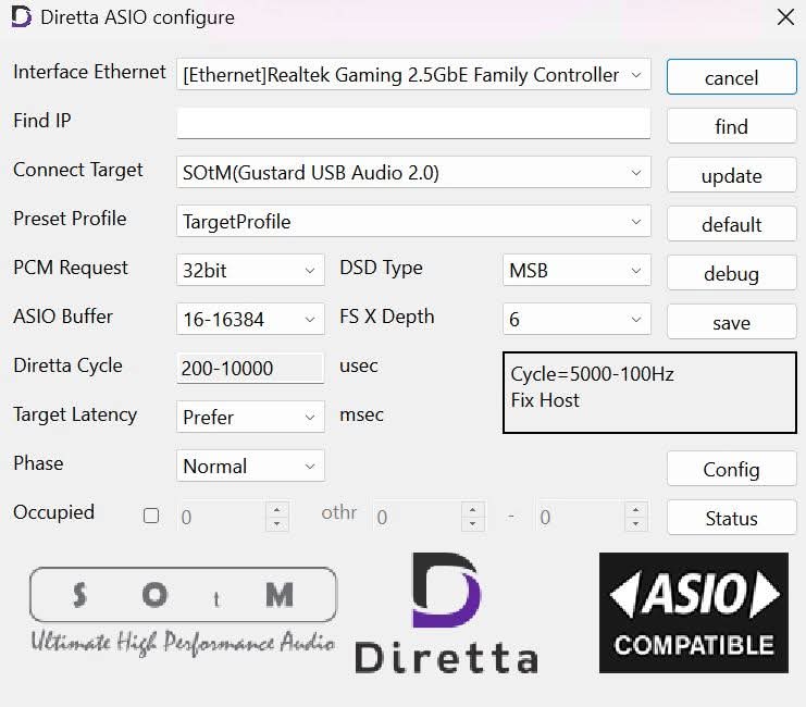

    Em cũng chơi Sotm sms 200 neo mod nguồn linear làm Diretta target. Host bằng PC mini chạy Roon 247 thuốc. E cũng đang nghịch phần Diretta setting config nhiều món ăn chơi giống HQ Player. Cảm nhận thấy tiếng tĩnh dày ấm hơn so với chơi NAAT. Lâu lắm k vọc và nghe nhạc, giờ lại có cái mới để chơi kaka.

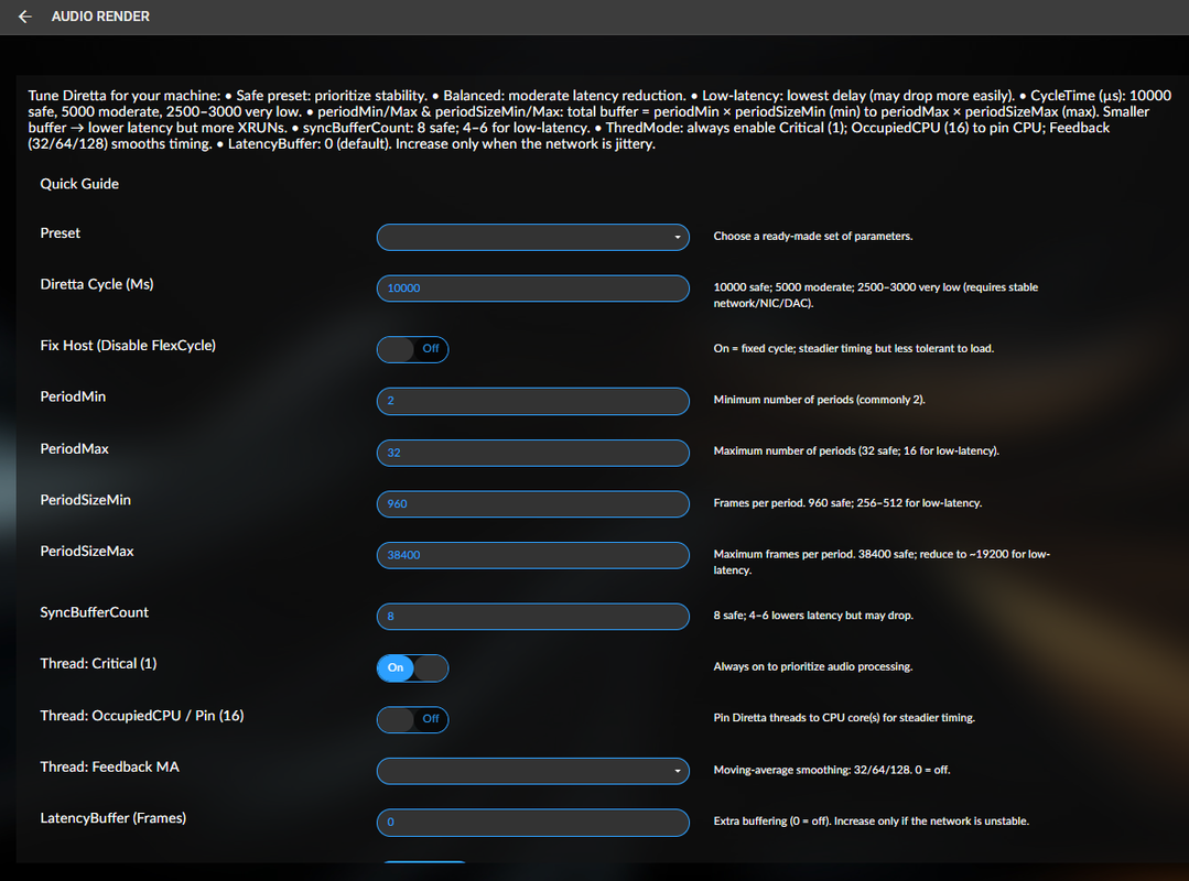

    Mình đang vọc Setting cho Diretta cho bản Lyrion mà chưa xong.
    Cấu hình setting mặc định thì chạy OK rồi.

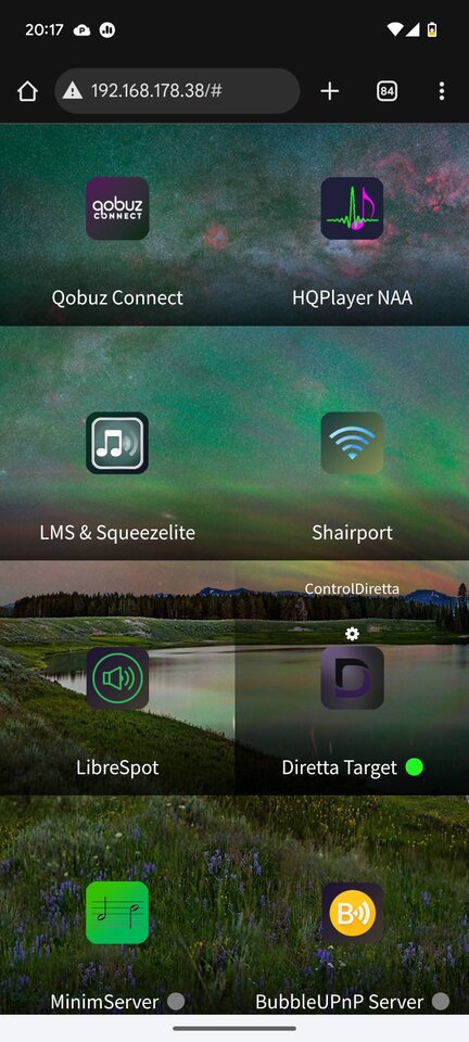

    Bản full chắc phải test nhiều.
    Bản mới mình đều cập nhật trong web này
    Có bản update mới Lyrion RT 1.5.3 cho máy tính PC/MAC trong web https://github.com/lovehifi/AudioOS-RT/
    - Fix lỗi menu
    - Qobuz Connect đã hoạt động, test nghe OK
    - File manager (user: admin pass: admin) Dùng web trên phone/Ipad/Pc để quản lý file, ví dụ xóa nhạc, copy..
    - Directta Host play sang Pi 5 (nối dây LAN trực tiếp từ PC sang Pi) dùng diretta_RaspberryPi5_limited thì có lúc nhận ra Pi lúc không.
    - Directta Target (X64 limited) cũng đã có nhưng mình chưa test.
    Có ý định build Directta Target (Pi 4 limited - đã có file chạy) mà chưa rảnh.
    Các tính năng khác thì work bình thường.
