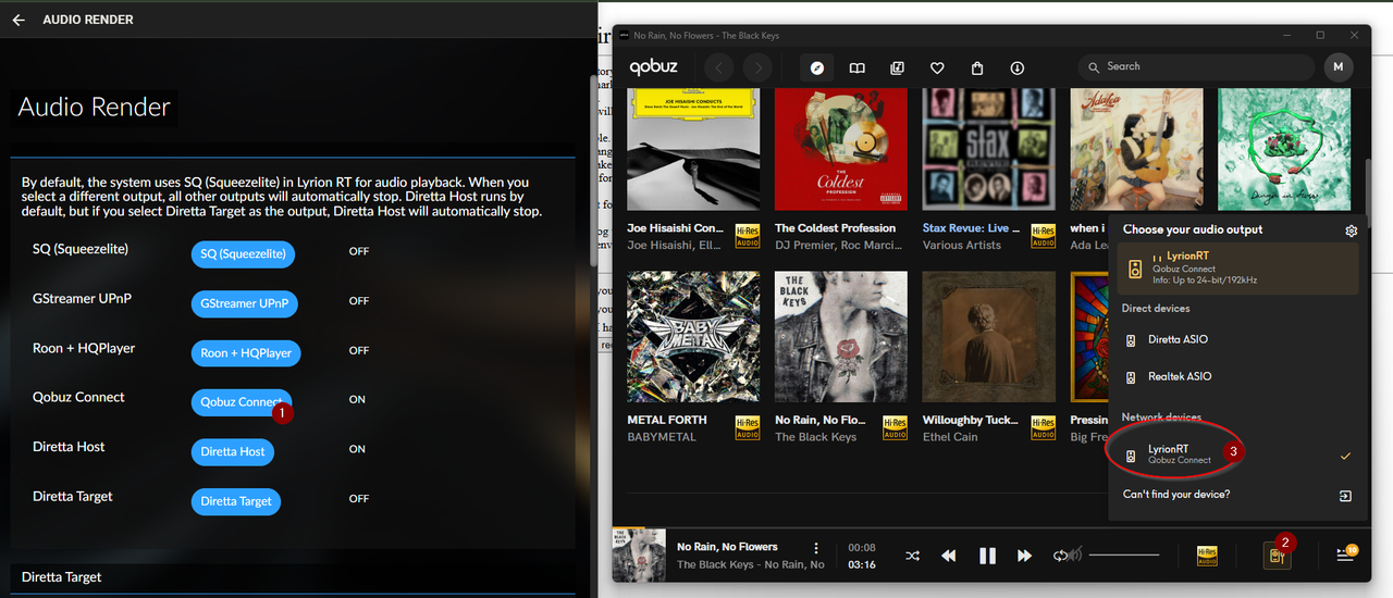

    Có bản mới LyrionRTVolumio_1.5.04.img
    - Fix lỗi bấm album play
    - Diretta đã nhận DAC OK
    Link download trong web này https://github.com/lovehifi/AudioOS-RT/
    Cảm ơn bác TuanTek chủ động liên lạc và theo mình test từ đầu đến nay mỗi khi có bản mới và feedback lại.
    Bản này mình play từ Qobuz Connect sang vsound cũng Ok (không thay đổi gì về Qobuz).
    Hướng dẫn cơ bản.
    Play Diretta
    Play Qobuz Connect

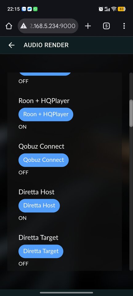

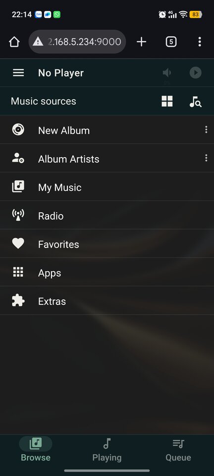

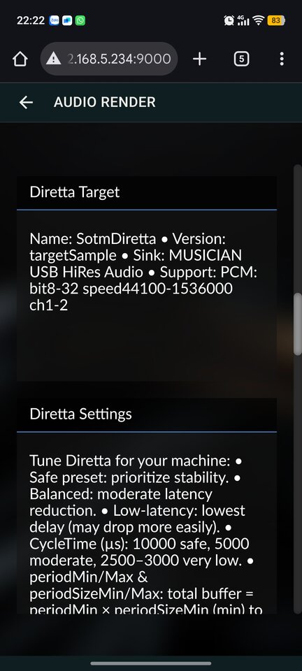

    Của em cài lên mini PC làm Diretta host ok nhận Diretta target (Sotm thay Pi5), enable Diretta host và Roon/HQ nhưng báo No Player bác chỉ dẫn giúp e với. Cả 2 bản 1.5.3 và 1.5.4 đều bị ((. Em muốn cài Roon Server lên Lyrion, check trong phần Manual plug in cũng không có Roon, k rõ rufus image lỗi hay như nào đã thay usb khác nhau.

    Cơ chế hoạt động bản này như sau:
    Khi Lyrion + SQ hoạt động thì Roon Server + HQPlayer tự tắt.
    Khi vào menu Audio Render bấm bật Roon Server + HQPlayer thì SQ tự tắt, Lyrion sẽ báo No Player
    *Mỗi thời điểm chỉ dùng 1 trong 2 (tối ưu hiệu suất và tránh cạnh trạnh mạng port).
    Mình không muốn mở SSH để anh em cài bản thuốc vào. Vì vậy cài sẵn Roon + HQPlayer embedded (port 8088, user name: hqplayer, pass: hqplayer) bản chính thức.

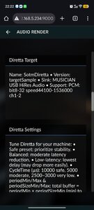

  7. anhton82
    anhton82 Advanced Member
    19/8/10
    737
    670
    Vâng e cảm ơn bác nhiều ! Để em ghi ra file img. Bản sau nếu bác add thêm Roon thuốc lại vào nữa thì tốt quá ah

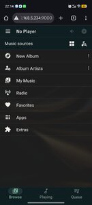

  9. anhton82
    19/8/10
    737
    670
    Trong menu Audio Render chỉ có Roon + HQ player như ảnh em đã up, khi remote trên điện thoại ko tìm thấy roon core mới lạ bác ạ. Chơi NAAT Roon 2.47 thuốc từ Windows thì vẫn thấy bình thường

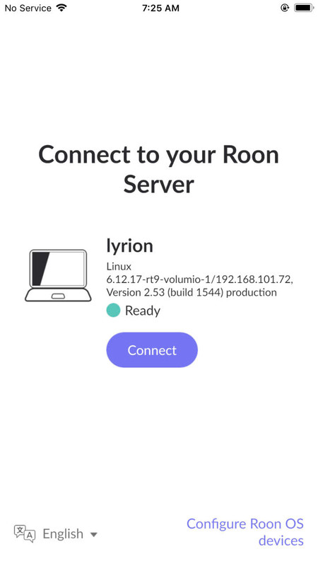

  10. quatmo
    quatmo Advanced Member
    19/2/19
    229
    474

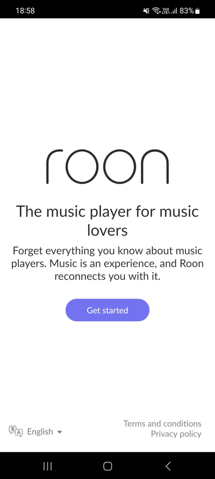

    Lạ hè, mình dùng app Roon (icon màu trắng), mở thấy ngay
    binna and anhton82 like this.

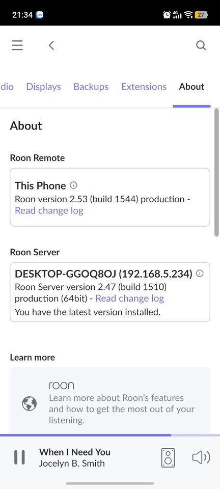

  11. anhton82
    19/8/10
    737
    670
    Bản remote màu trắng cũ e đang dùng cho Win10 LTSC, Roon 2.47 thuốc thang vẫn nhận Roon Core ok ((. Bản Lyrion thì k tìm thấy Roon Core mới lạ.

  15. TuanTek
    TuanTek Advanced Member
    26/2/24
    54
    45

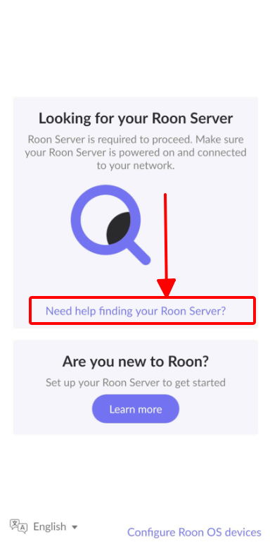

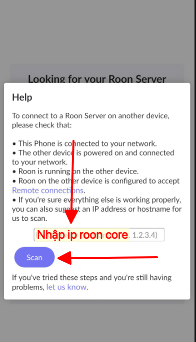

    Anh thử scan ip của roon core rồi làm thử theo các hình bên dưới xem sao:
    upload_2025-8-19_22-56-34.png upload_2025-8-19_22-57-9.png upload_2025-8-19_22-58-12.png

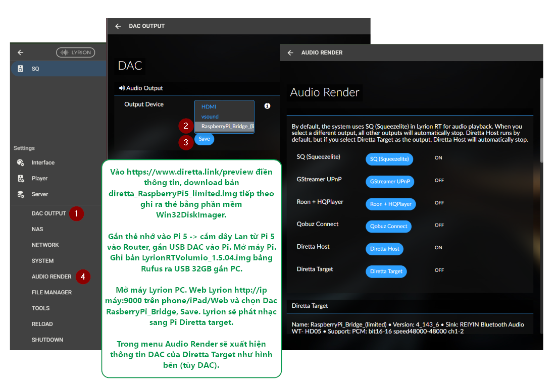

    Chính thức phát hành bản rAudio Retta. Không bị hạn chế phát Hi-Res
    Lyrion AudioOs máy tính làm Diretta Host play, rAudio Retta Pi 1, Pi 3, Pi 4 làm Target kết nối DAC.
    - rAudio kết nối DAC, reboot. Lyrion AudioOs trên PC bấm menu Reload --> vào menu Dac chọn Ouput là rAudio --> Bấm menu Reload lần nữa. Play
    - Chạy DAC I2S hay DAC USB đều được
    - Hiện tại DirettaASIOdriverPreview trên Windows chỉ nhìn thấy rAudo mà play không được.
    Download:
    https://drive.google.com/drive/folders/1Qi8IetveZuPb26yYpYQ0LMHmYODGYwyG
    Quan trọng:
    Tất cả bản rAudio Retta trước đây đều là bản dùng thử có thời hạn, sau 15 lần dùng sẽ hư. Vì vậy các bác dùng thì download bản mới rAudioRetta-1.5.02.
    1./ rAudio Retta vào menu System ---> cuối trang copy ID gửi mình
    2./ Mình tạo key gửi lại. các bác pate vào nhấn Apply (sau đó xem cuối trang như hình)
    3./ Mỗi bản chỉ nên dùng trên 1 máy Pi. Không nên clone ra.
