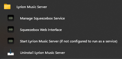

    Chạy squeezebox Web interface > nó ra Web đó. Chưa biết phải làm sao Bác ạ?

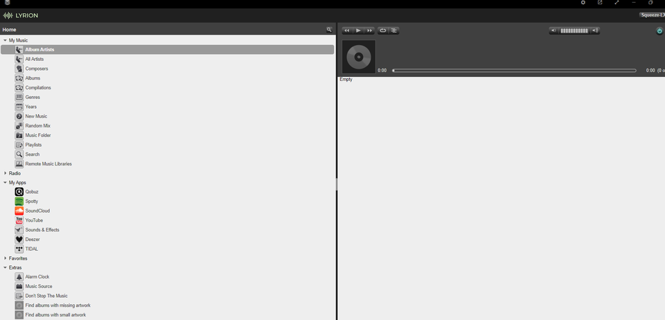

    trình duyệt của bác đã chạy được lyrion.local hoặc IP:9000 chưa? Cái lyrion này nó hoạt được như là music sever nhưng chưa có trình chơi nhạc nên tạm thời bác vào windows store để cài Squeeze-LX là có một trình nghe nhạc mặc định.

    Đã cài SQ . Đang tìm đưỡng xuất âm thanh từ Host ra> Pi4 Bác ạ

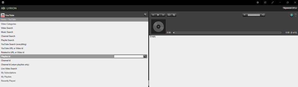

    Bác vào Settings --> Chọn youtube trong phần add-in rồi nhập các thông số cần thiết cho 03 trường sau:
    - YouTube API access key
    - Client ID
    - Client Secret
    Phần các key trên, bác google thêm vì hơi lằng nhằn. Bác có thể tham khảo thêm ở links:
    - https://www.magetop.com/blog/cach-lay-api-key-youtube/

    Cách sử dụng tài khoản cá nhân
    - vào Google Cloud Platform Credentials và chọn dự án YouTube của bạn
    - chọn "CREATE CREDENTIALS", sau đó chọn "OAuth Client ID" và "TVs and Limited Input devices"
    - chọn tên hoặc giữ nguyên mặc định
    - nhấp vào "CREATE", thao tác này sẽ tạo Client ID và Client Secret
    - dán "Your Client ID" và "Your Client Secret" vào đây và nhấp vào "Apply"
    - nhấp vào "Get Code" và nếu không có gì xuất hiện ở bên phải, chỉ cần nhấp vào "Refresh" hoặc làm mới trang LMS này
    - sao chép mã màu đỏ và nhấp vào liên kết "Click here to authorization". YouTube sẽ nhắc bạn nhập mã
    - quay lại màn hình chính của LMS, giờ bạn có thể sử dụng "My Subscriptions" và "My Playlists"
    - để xóa quyền, hãy vào Google Cloud Platform Permissions
    Phải làm đủ các bước hướng dẫn này!
