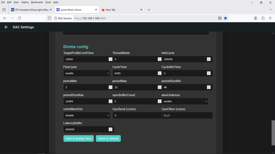

    Nếu dùng Pi4 làm host - Pi2 làm target, anh thử cấu hình bên dưới xem sao:
    TargetProfileLimitTime=10000
    ThreadMode=3
    InfoCycle=100000
    FlexCycle=enable
    CycleTime=6000
    CycleMinTime=2000
    periodMax=32
    periodMin=3
    periodSizeMax=16384
    periodSizeMin=48
    syncBufferCount=5
    alsaUnderrun=enable
    unInitMemDet=disable
    CpuSend=3
    CpuOther=0,1,2
    LatencyBuffer=600000
    Cách làm: Bấm "Reset to default" rồi nhập đúng các thông số theo các trường tương ứng, chọn "save & restart host".
    thienphuc74 and lionheart like this.

    Nếu cả host và target là Pi4, anh thử cấu hình bên dưới xem sao nhé:
    TargetProfileLimitTime=2000
    ThreadMode=3
    InfoCycle=10000
    FlexCycle=enable
    CycleTime=2000
    CycleMinTime=1000
    periodMax=32
    periodMin=3
    periodSizeMax=16384
    periodSizeMin=192
    syncBufferCount=3
    alsaUnderrun=enable
    CpuSend=3
    CpuOther=0,1,2
    LatencyBuffer=200000
    Cách làm:
    - Bấm "Reset to default" rồi nhập đúng các thông số theo các trường tương ứng, chọn "save & restart host".
    - Mở các bài nhạc từ 44.1 đến DSD 128, chạy lâu lâu chút
    thienphuc74 and bsmt0 like this.
