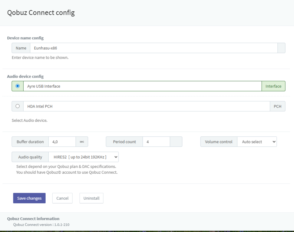

    Em cài Eunhasu x86 lên 2 con miniPC để chạy Diretta host và target. Đã chơi được nhạc qua MPD server trên máy host tới target nhưng không thể phát được nhạc từ Qobuz app qua Qobuz connect trên máy host.
    Em active Qobuz connect lên được khoảng 10s lại thấy nó mất (chữ active màu xanh).
    Qobuz em đang dùng Studio có trả phí.
    Mong các bác chỉ giúp cách khắc phục. Em cám ơn!

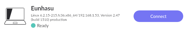

    Mình cũng thử chức năng Qobuz connect trên Eunhashu OS (ver 0.61) và cũng bị lỗi như bác. Lỗi này thì phải phản hồi với team phát triển của Eunhasu thôi!

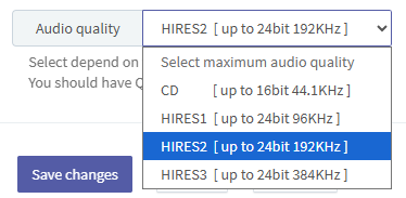

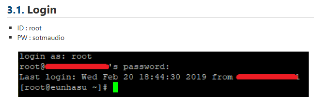

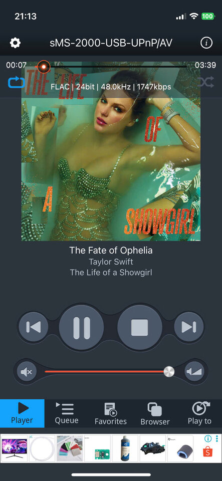

    add driver cho máy cài Eunhasu, trước khi cài qobuz chuẩn cd 16bit/44khz bị như mấy bác nêu. Sau nạp driver nó lên hires max luôn. Chịu khó gõ vài lệnh như ảnh dưới. Chúc vui!
    Excel Man likes this.

    driver cho các nền tảng

    kq Qobuz streaming config/
    MPD information Zeroconfig name : sMS-2000-USBMPD version : 0.24.4-211UPMPDCLI version : 1.9.6-210:

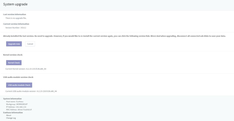

    Bác đang cài Eunhasu OS X86 bao nhiêu? Nếu V0.5.9 là đang có lỗi tích hợp Qbus, bản V0.6.0 thì vá xong . Eunhasu từ bản V0.5.8 đến nay họ vá lỗi ra version liên tục vì chưa ổn định.

    Phần Qobuz connect config kia trên máy host của em vẫn thấy xuất hiện hi-res để chọn các option mặc dù chưa cài (không biết cài) mấy dòng lệnh như bác nêu. Tuy nhiên vẫn không kết nối được Qobuz app đến Qobuz connect, theo như bác TuanTek nói thì chức năng này trên Eunhasu đang bị lỗi

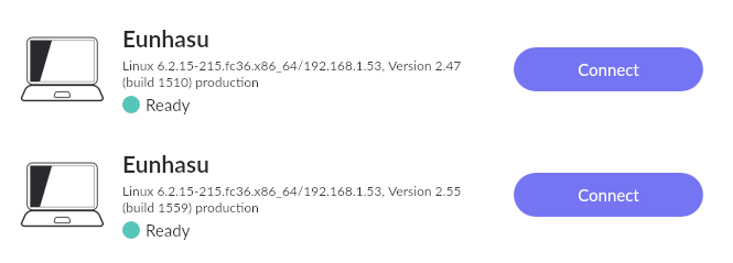

    Mình thử cài lại và nâng cấp Eunhashu lên ver 0.6 thì có thể dùng Qobuz connect nhưng phải tắt diretta.

    Eunhashu lên ver 0.6.1 từ thì có thể dùng Qobuz connect không phải phải tắt diretta.
    @feshaudio Qobuz app đến Qobuz connect mình dùng app trên win10 driver aiso diretta, mconnect trên ip đều được. pc fanless Eunhashu host > pi target hoặc win10 driver aiso diretta host>pc fanless Eunhashu target đều ổn định.

    Mình có thử lên 0.61 làm host và enable Qobuz connect nhưng chỉ vài giây là Qobuz tự stop. Bác có thể chia sẽ cách sử lý để ae chơi theo mô hình diretta với Eunhasu OS học hỏi. Thanks!
    Ps: Mô hình thừ nghiệm:
    - PC1: Qobuz software
    - PC2: Eunhasu v0.61 + diretta host + Qobuz connect
    - PC3 (Pi4): Diretta target
    PC1 ----SW-----PC2--------PC3
    Kết quả: dịch vụ Qobuz connect ở PC2 không chạy cùng với dịch vụ diretta host.
