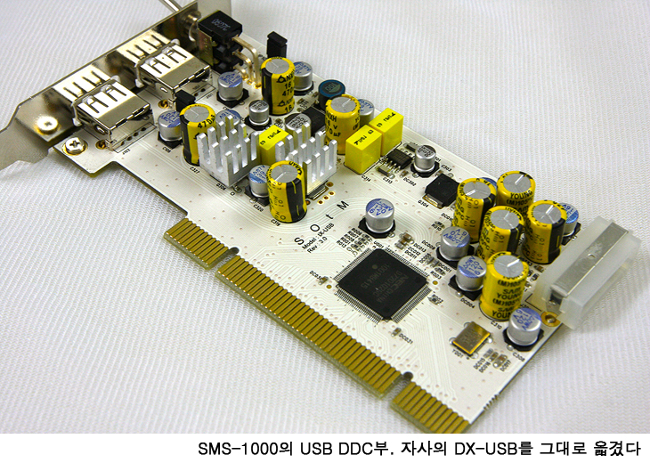

    Tại sao hệ điều hành Euphony được đánh giá nghe hay nhất?? Vì phần mềm nó khắc phục điểm yếu mà Windows... hay OS khác mắc phải.
    Này là trong máy SOtM sMS-1000 dùng hệ điều hành Eunhasu
    Một số driver và firmware được hãng build riêng cho máy của họ, ví dụ card USB
    Dùng clock riêng

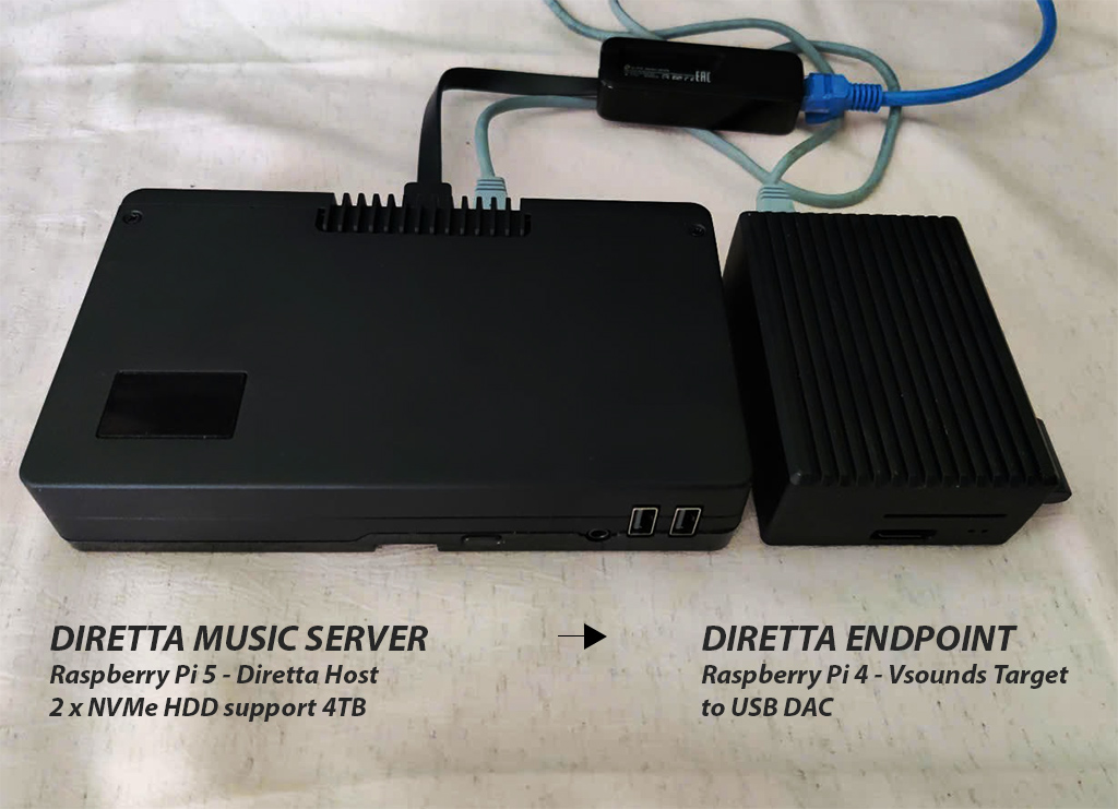

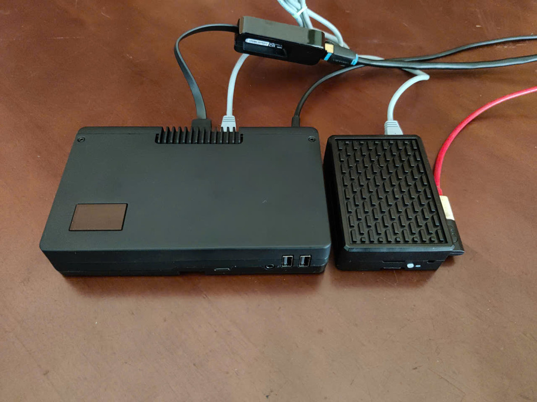

    Tùy gu mỗi người, bác nên thử dùng như sau:
    PC x86 Windows LTSC cài Roon Server + ASIO Diretta phát qua Target MiniPC Eunhasu hoặc Pi 4 rAudioRetta
    PC x86 Eunhasu phát qua Target MiniPC Eunhasu hoặc Pi 4 rAudioRetta
    PC x86 cài LyrionRTVolumio phát qua Target MiniPC Eunhasu hoặc Pi 4 rAudioRetta
    Với mình đã thử đủ các thứ, thích nhất, nghe hay nhất là Pi 5 cài LyrionRT phát qua Target Pi 4 rAudioRetta, âm thanh chi tiết nhẹ nhàng.
    Mình nối thẳng dây LAN từ Pi 5 sang LAN Pi 4 không đi qua SW.
    Tất nhiên với Audio, nguồn tuyến tính low-noise là quan trọng nhất, bắt buộc có cho 2 máy.
    Đây là bộ Diretta Music Server Pi 5 và Pi 4 của mình
    Và sang Pi 5 target

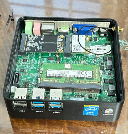

    Em có cục pc mini, Giờ em muốn biến nó thành cục MS stream nhạc, airplay được, vì em dùng iphone, à mà phải bắt được wifi vì em đặt ở vị trí ko kéo được lan.
    Vậy có được không, và được thì cài cái gì, ở đâu ??? ai đó giúp em/chỉ cho em được không ???

    Chà xa quá bất tiện bác, cách đơn giản hơn là mình chỉ bác làm. Biến nó thành music server trong 15 phút.
    1. Lấy 1 cái USB 3.0 nào đó, dùng windows phần mềm Rufus flash file OS LyrionRTVolumio vào USB
    https://drive.google.com/drive/folders/1Qi8IetveZuPb26yYpYQ0LMHmYODGYwyG
    2. Cắm máy, cắm tạm dây LAN, cắm bàn phím, chọn boot từ USB
    3. Dùng App LyrPlay trên IOS điều khiển PC, trong cùng 1 mạng nó sẽ tự tìm ra PC chứa Lyrion OS
    4. Sau đó vào kiểm tra wifi kết nối hay không, nếu không thì tốn 200k mua cái USB wifi (mình gửi hiệu USB wifi tương thích sau nếu cần)
    Nếu muốn chạy OS luôn trên USB cũng OK, mua USB 3.0 SanDisk Flair CZ73 32GB 150MB/s = 130k, hoặc cài vào máy sau khi xài thử thấy ưng ý.
    Bác Zalo mình chỉ bác chi tiết hơn nếu cần. Không 90664 tám năm năm không.
