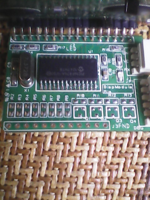

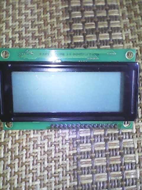

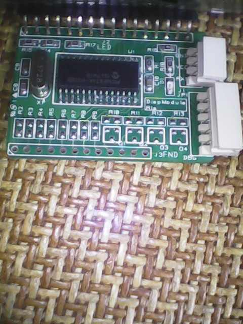

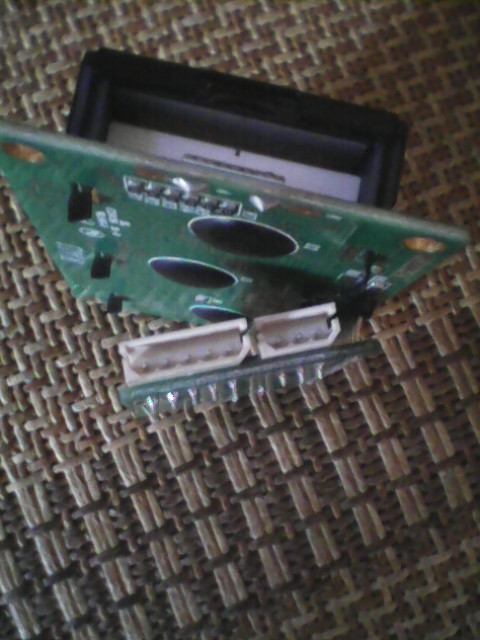

    Em có con lcd 2004 này nhưng lạ quá kg biết kết nối i2c với raspberry như nào vì module i2s của nó không giống với module thông dụng trên thị trường.cụ nào biết chỉ em với.thanks

    Dạ em thêm hình.đt cùi quá.các cao thủ giúp em với.

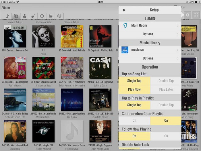

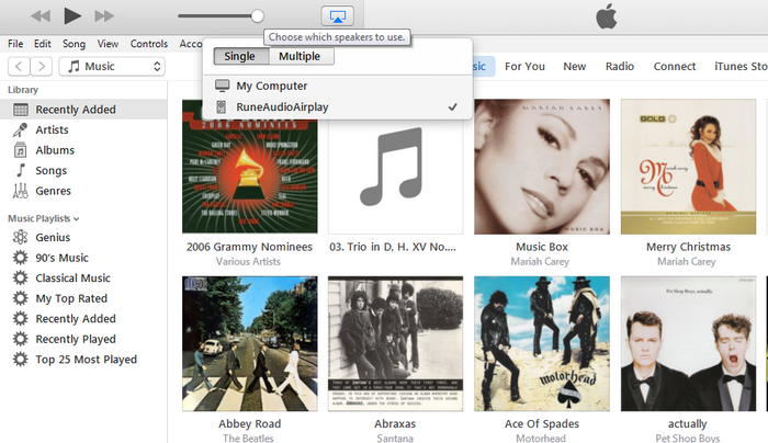

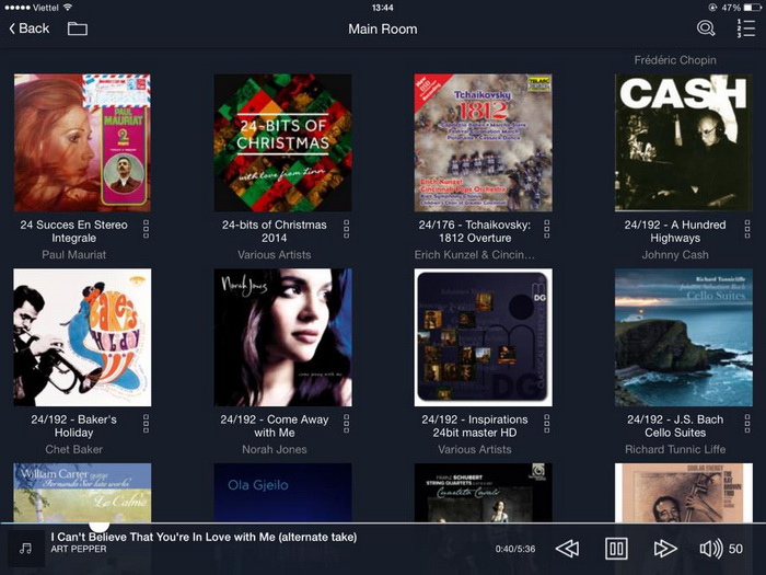

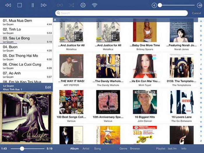

    Ảnh minh họa từ :mrgreen:
    Itune
    Mpad
    Soundirok
    Linn Kazoo
    Lumin

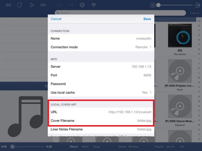

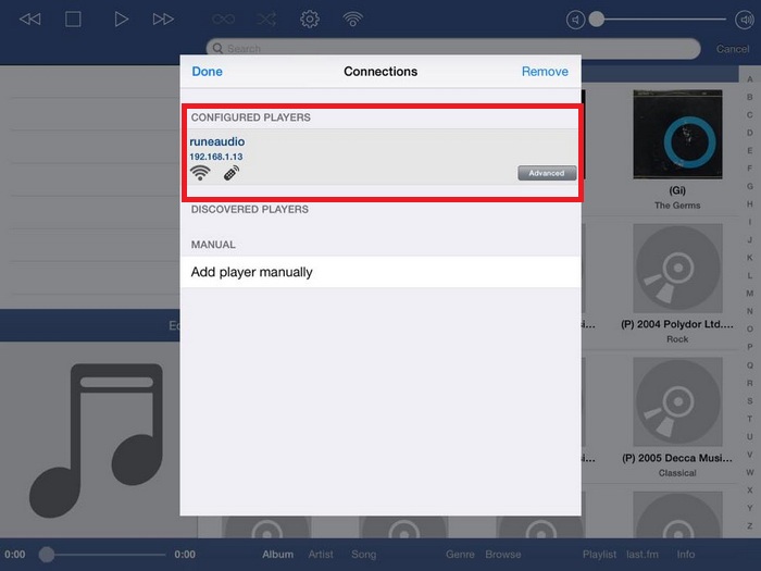

    Muốn hiện Coverart lên đầy đủ các bác chuẩn bị giúp em
    - Các file phải có tag ( đủ thông tin và ảnh bìa coverart đã nhúng)
    - Mỗi thư mục (album) phải có ảnh vd : folder.jpg
    MPD chỉ đọc tag khi phát (PLAY)... với các app điều khiển khi duyệt sẽ đọc ảnh ở thư mục để hiển thị mà thôi
    Với MPAD
    Bấm vào Connection ( cái biểu tương sóng Wifi) => Chọn Player => chọn Advanced
    Khai đường dẫn cho covertart
    Khai tên tên ảnh hiển thị của coverart... của em dùng là folder.jpg ( dùng chính xác tên, phân biệt chữ hoa chữ thường)

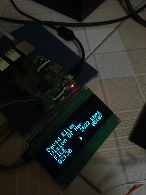

    OLED của em đợi code hoàn chỉnh nữa thôi ạ
