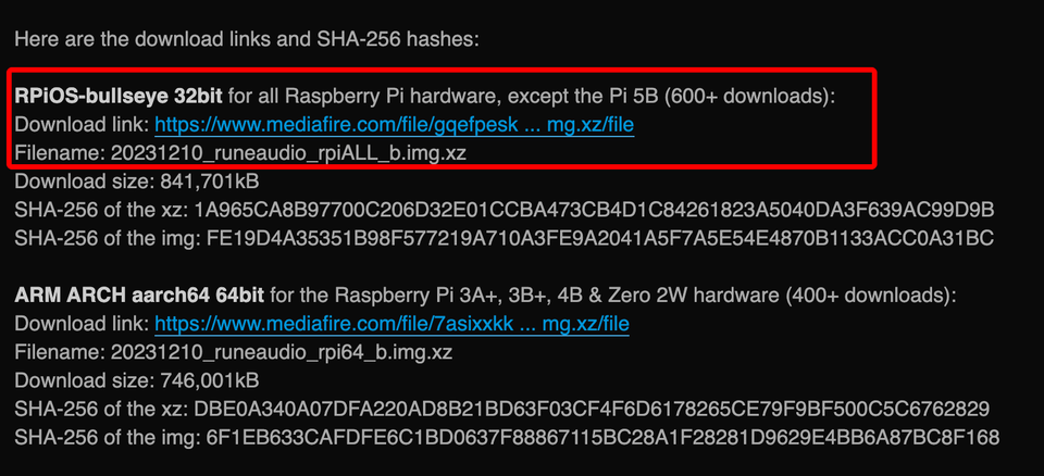

    Có anh nào có bản runeaudi cho pi3+ cho em xin với ạ, em xin cảm ơn ạ, zalo của em 0968860486

    RuneAudio sau này không còn cập nhật nữa --> Thay thế Raudio. Bản runeAudio có một số profile âm thanh
    sẵn khá hay ạ.

    Yes, có điều giao diện nó hơi rối, khó tìm các tiện ích hơn bản runeaudio cũ

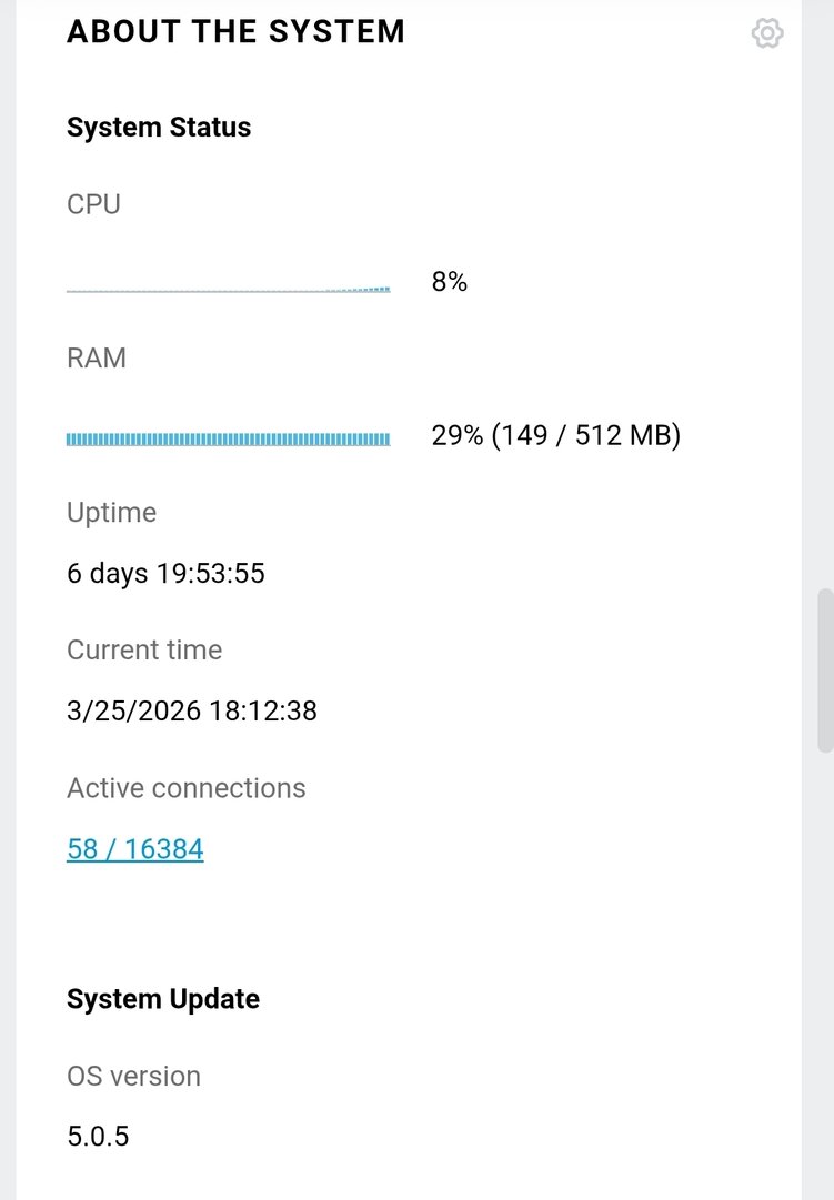

    Giờ em chơi theo hướng rút ngắn nhất truyền tải: bubbleupnp server trên điện thoại lấy dữ liệu tidal về truyền thẳng sang con pre denon làm renderer, đẩy tạm qua pow denon (pow chính đang nằm viện ).
    Clip em thu bằng ssamsung a24 cùi mía.
    Cặp loa mà em chơi thì chuyên dụng xem phim thôi (hệ thống chính). Nhưng được setup cẩn thận từ chỗ kê đến xử lí nội tại trên pre/pow và router, so với trước em chơi pi thì là hơn. Ăn thua là giờ em bật pre 1 phát là có thể nghe nhạc luôn :D không mất công bật nhiều thứ, thích xem phim thì ấn remote phát nữa là sang ngay hệ thống phim.
    E chỉ có 1 biến áp cách li, nối mass đất, ổ cắm lioa chợ, dây mạng cắt mét ngoài hàng 10k và con router tàu ram 512 (để cache nhạc xếp hàng chờ trước khi đẩy qua pre).
    Chơi thì nên tự tìm hiểu để có kiến thức cơ bản và hiểu hướng đi phù hợp với mình các bác ạ, chứ chạy đua như trước đây em thấy mệt mỏi quá.
    Dạo trước kết nối quốc tế hay chập chờn, em set cho 1 luồng routing trên con router khiến nó chỉ chạy tidal trên một layer mạng riêng biệt. Dns trỏ thẳng sang Singapore là nơi đặt máy chủ tidal ở ĐNA. Như vậy các thiết bị gia dụng đc tách lớp riêng với hệ thống nhạc. Kết nối thông suốt không bao giờ đứt. Hình dưới là em chụp con router khi chơi tidal, có thể thấy nó ngốn rất ít tài nguyên (8%×880mHz = 70.4mhz)=> có lẽ ko có rơi rớt nhiễu nhiếc gì :D
