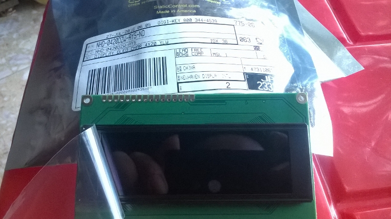

    Pi3 thì chưa về nhưng đồ chơi ngang Pi3 thì về rồi. Cụ nào cho em xin ít code chạy thông tin bài hát dạng 20x4 OLED với :D
    Các file đính kèm:
