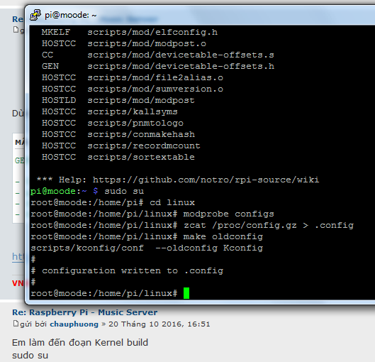

    Em làm đến đoạn Kernel build
    sudo su
    cd linux
    modprobe configs
    zcat /proc/config.gz > .config
    make oldconfig
    thì nhập lệnh xong ko thấy nó chạy gì cả, 30 phút vẫn nguyên mấy dòng lệnh đó trên màn hình. Vậy là bình thường, đợi 2 -3 tiếng như bác nói hay là sao?

    Mỗi dòng là một lệnh.. khi gõ xong lệnh bác nhấn enter để thực thi

    Hic em cứ "select all" từng khúc như bài của bác, paste vào ssh và enter thì có được ko? Hay paste từng dòng và enter từng dòng? Sorry bác em cà rốt món này.

    Phải trả kết quả về chứ
    Đang làm lại bản mới.. làm img rồi up lên mạng, mai bác down xuống làm thẻ là xong ( thẻ 16GB nhé )
