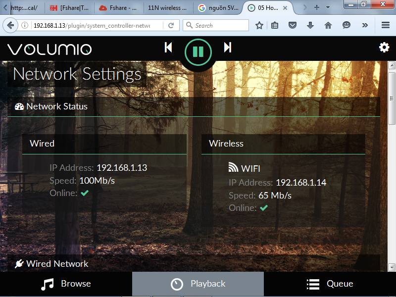

    Em vừa lấy 1 con pi3 về đang cấu hình, tải volumio 2 về bắn vào thẻ khởi động lên rồi, vào ip của nó cấu hình đc rồi (bật Wlan, kết nối vào mạng nhà, save lại) nhưng khi rút dây mạng ra thì kết nối wifi này cũng mất luôn. bác nào chỉ hộ em phát

    1. Anh đã disable bluetooth trên Pi3 chưa ạ?
    2. Wifi của Pi3 và Hifiberry Dac+ Pro nó xung đột với nhau. Hiện tượng giống y như anh mô tả.
    Wifi của Pi3 rất yếu và chậm. May mắn là trên Volumio / MoodeAudio (Debian/Raspbian) một số wifi USB cài driver tương đối dễ.

  20. ngocha
    ngocha Advanced Member
    30/10/09
    216
    Quảng Ninh
    Mình đang ngồi sát cái pi để nghịch, từ tối đến h ko có cách nào để remote qua wifi khi pi nối đến wifi gia đình đc, nếu cho pi3 làm hotspot thì dc luộn, mình dùng volumio thì disable bluetôh thế nào vậy?

  22. ngocha
    30/10/09
    216
    Quảng Ninh
    khi cắm dây đây, cắm dây thì ping cả đến cả 2 thằng đều đc nhưng rút dây lan ra thì 2 ping đều mất cùng lúc.
  23. ngocha
    30/10/09
    216
    Quảng Ninh
    Mình đang chỉ dùng duy nhất pi3, ko cắm dac.

    3.519
    Anh xem ở đây ạ:
    https://support.hifiberry.com/hc/en-us/ ... -bluetooth
