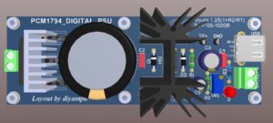

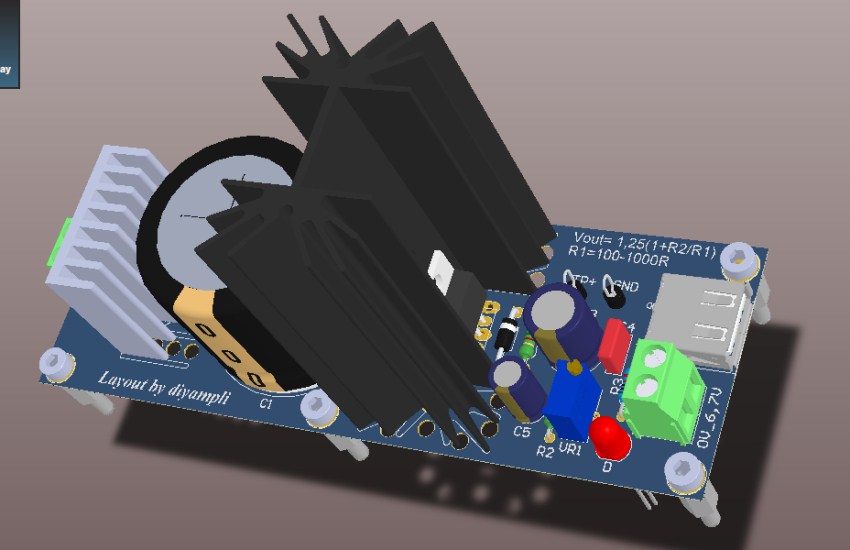

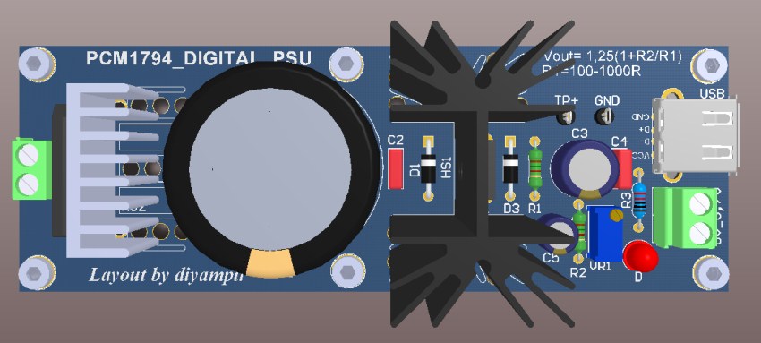

    Đợt này em làm ít mạch nguồn cho DAC hết bo mấy bác hỏi nhiều quá, dùng LT1084 như lần trước có cải thiện thêm chút tản cho diode và hướng dẫn cụ thể hơn.
    Lần này em làm cùng DAC nên em k làm 3 bo nữa vì thực ra chúng giống nhau. Mai em xin báo giá sẽ báo các bác sau.

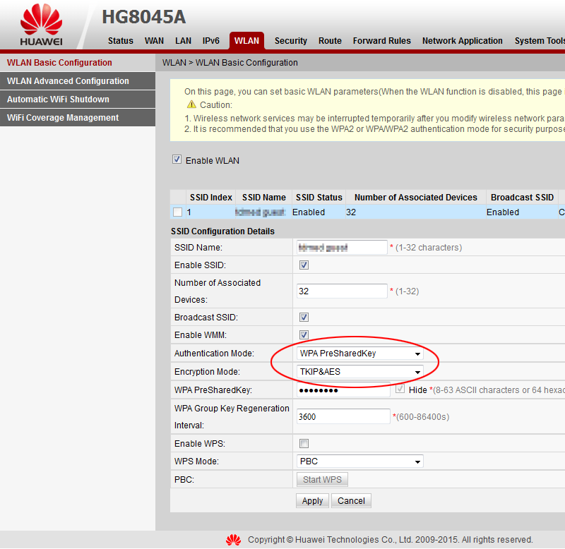

    Router wifi trong nhà anh hiệu/model là gì ạ? Các mode security của wifi đang set là gì ạ? Một số router wifi có thể không tương thích với vài thiết bị khi set security ở một mode nào đó.
    Thí dụ như router quang/wifi Huawei HG8045A của VNPT khi set WPA2 / AES, một vài cái iPhone không kết nối được, hoặc lúc được lúc không. Nhưng khi set WPA / TKIP&AES thì tất cả các thiết bị kết nối OK.
    Một vài router TP-Link, Tenda em đã gặp cũng có hiện tượng tương tự: Nó không hoạt động bình thường ở tất cả các security mode.
    Một router quá cũ cũng có thể có hiện tượng tương tự.
