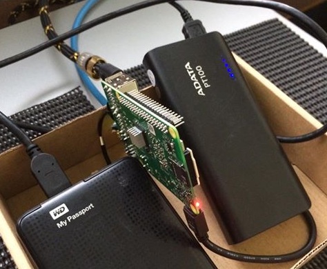

    Mình dùng nguồn 5V-2A cho con Rasberry Pi 3 được không các bác? Hay phải dùng 2.5A như khuyến cáo? Em đang tính mua con Pi 3 này làm music server với nguồn là cục pin sạc 5V-2A :)

    Em có nguồn linear 12v 2a rồi, muốn chế thành 5v có được ko các bác? Cả giắc nguồn usb nữa? Ngoài ra cổng usb của Pi3 có cấp được nguồn cho ổ cứng gắn ngoài lại 2,5 inch ko?

    Con này chạy có 5V, bác dùng nguồn 12V thì mất quá nửa công suất vào tiêu tán rồi. Quá lãng phí...
    Khi đã chạy nguồn Linear thì bác có thể nghĩ tới việc hàn thẳng dây cấp điện lên bo, bỏ qua cáp USB, còn nếu muốn cấp qua cáp USB thì bác kiếm sợi dây sạc xịn xịn rồi cắt đầu kia đi để đấy qua nguồn linear thôi.
    Em mới chỉ thử cấp điện bằng pin sạc có đường 2A thì không thể chơi được ổ gắn ngoài lại 2.5", cắm ổ loại 3.5 có cấp nguồn riêng thì ok :mrgreen:

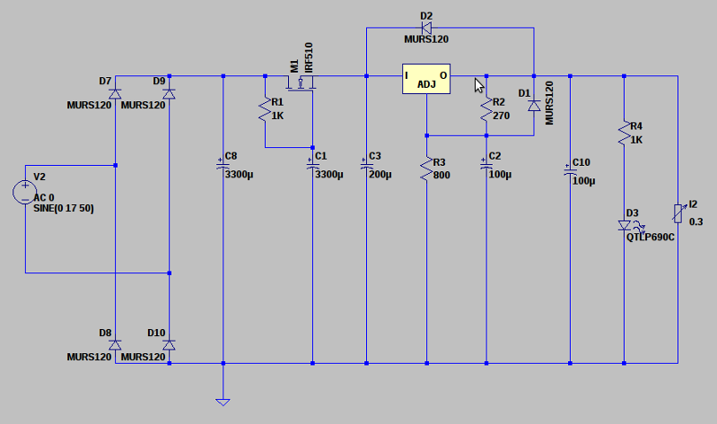

    Mình cũng có con Pi 2 và đã làm em nguồn như thế này cho em nó. Áp ổn định ở mức 5.1V không sụt tí nào. Dòng tiêu thụ khoảng 300 - 500mA, mình không dùng ổ cứng chỉ có 1 USB Wifi suẻ dụng thẻ SD chứa nhạc vì mình không có nhiều nhạc.

    Xem lại cục pin đi..
    2A chạy tốt với ổ cứng ngoài nhé
    Login vào pi qua ssh và sửa file config.txt
    user name : root
    password: rune
    Thêm dòng này vào cuối của /boot/config.txt
    max_usb_current=1
    Khởi động lại pi
    Dòng cấp ra qua USB sẽ là 1A thay vì 600mA như mặc định

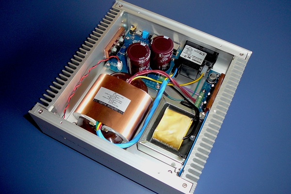

    Làm nguồn linear theo em là xin sang các bác DIY amply đèn mấy con LT1084, LT1085, LT1083 là chuẩn nhất
    Đầu cấp bằng cổng USB luôn .. Nguồn 5V qua cổng USB cũng dễ mà :mrgreen:
    1500 VND : http://www.icvn.com.vn/s%E1%BA%A3n-ph%E ... ale-detail
  17. Planets
    Planets Advanced Member
    6/12/05
    2.228
    241
    có cái kit 3 con lt1083 ghép // dòng max 21A khủng luôn đó anh. Mỗi tội tản nhiệt và biến áp cũng phải to to tí :)
