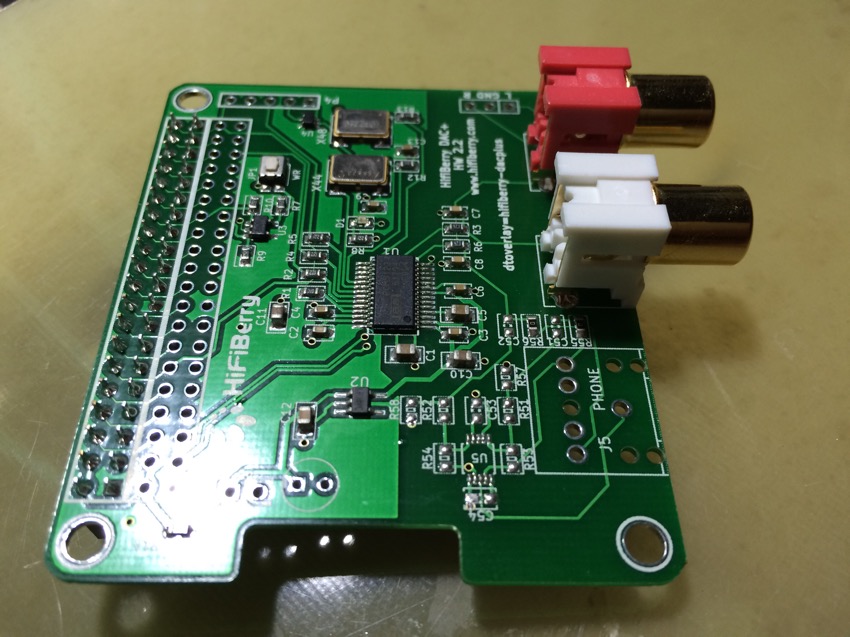

    Nhìn con của bác thik quá, mình mới chơi nên mù tịt chỉ có con pi xuất âm qua DAC rời Oppo 105D. Có bác nào thay đổi phong cách để lại e bộ như vậy case, màn lcd, nguồn linear ...

    Em gà, Bác nào giải thích chi tiết cho em vụ này với? DAC nằm trên pi là sao ah?

    Là cắm luôn lên cái cổng GPO đó bác, em cũng mới xách 1 con Pro về dựng cho 1 bác đây.

    Em hiểu chút chút rồi, có nghĩa có 1 cái Board sẽ nằm trên và nối với con Pi3 qua cái cổng GPO - Con board này là Board DAC hay sao Bác. Nếu em đang chơi DAC TDA1541A theo Bác giahuy thì chắc không cần em nó phải không Bác :D.

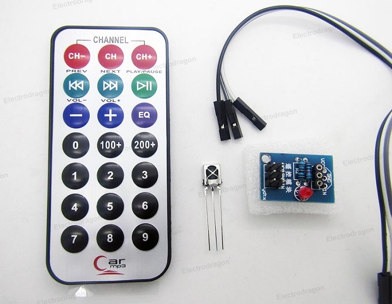

    Có bác nào kết nối thành công bộ remote này xin cho e chút hướng dẫn được không ạ
    chip IR CHQ1838
    KẾT NỐI PI 3 CHẠY RUNEAUDIO
    Thanks
