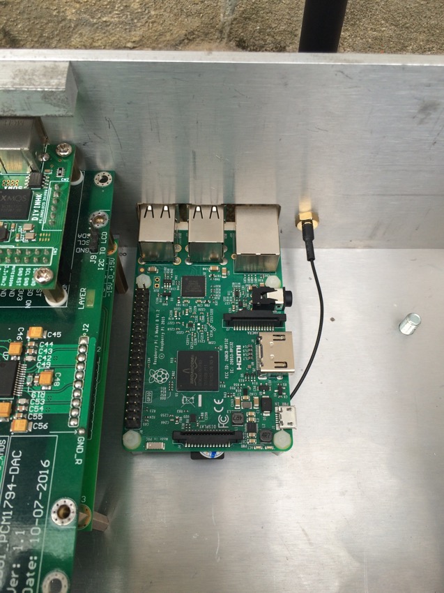

    Bác nào ở HCM giúp em ca hàn này với. Em tính chơi kiểu này, rồi mua cái Antena 11dBi cắm cho nó thu mạnh mẽ. Hiện tại con Pi3 của em Wifi yếu quá, nghe qua NAS cứ khựng khựng. Mua USB Wifi thì đơn giản hơn rồi. Nhưng chắc không mạnh bằng cách này + gắn thằng Antena 11dBi :)
  2. diyampli
    diyampli Advanced Member
    15/6/10
    6.542
    304
    Bác mua ở đây đủ nè. Em cũng làm cho DAC vỏ nhôm chắn sóng kín tha hồ không lo mất sóng. Nếu khó bác tháo pi ra em hàn giùm cho.

  5. ddinhchi
    ddinhchi Advanced Member
    8/1/09
    1.045
    13
    Ha Noi
    Hàn theo cách đó khó vì linh kiện của nó quá bé, có cách này đơn giản hơn bác ơi (top mount) . Em cũng đang hàn kiểu này, wifi khá ổn:
    https://dorkbotpdx.org/blog/wramsdell/external_antenna_modifications_for_the_raspberry_pi_3

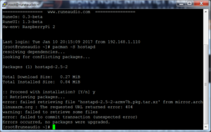

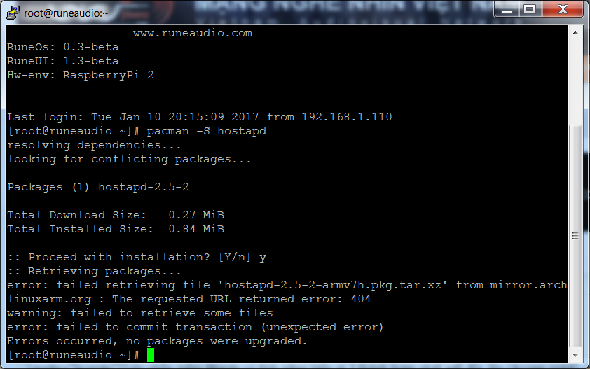

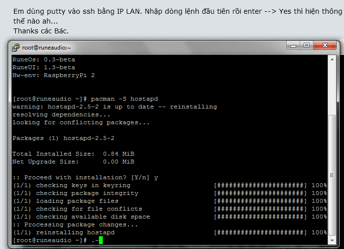

    Em dùng putty vào ssh bằng IP LAN. Nhập dòng lệnh đầu tiên rồi enter --> Yes thì hiện thông báo lỗi như hình. Bác nào giúp em xem fix thế nào ah...
    Thanks các Bác.
  11. Scorpio
    Scorpio Moderator
    2/12/05
    7.257
    3.347
    VNAV
    Bác thử lại xem.. có thể mạng lỗi không kết nối được
    Em thử cài bình thường ( reinstall)

  12. luamiennam
    luamiennam Advanced Member
    6/9/15
    218
    32
    Em thử 3 lần đều không thành công. Chắc do Cá mập Chị Na cắn cáp mấy hôm nay nên gây hiện tượng này. Chắc em phải đợi mấy IPS hàn nối lại cáp lại rồi thử xem thế nào. Thanks Bác Scorpio :)

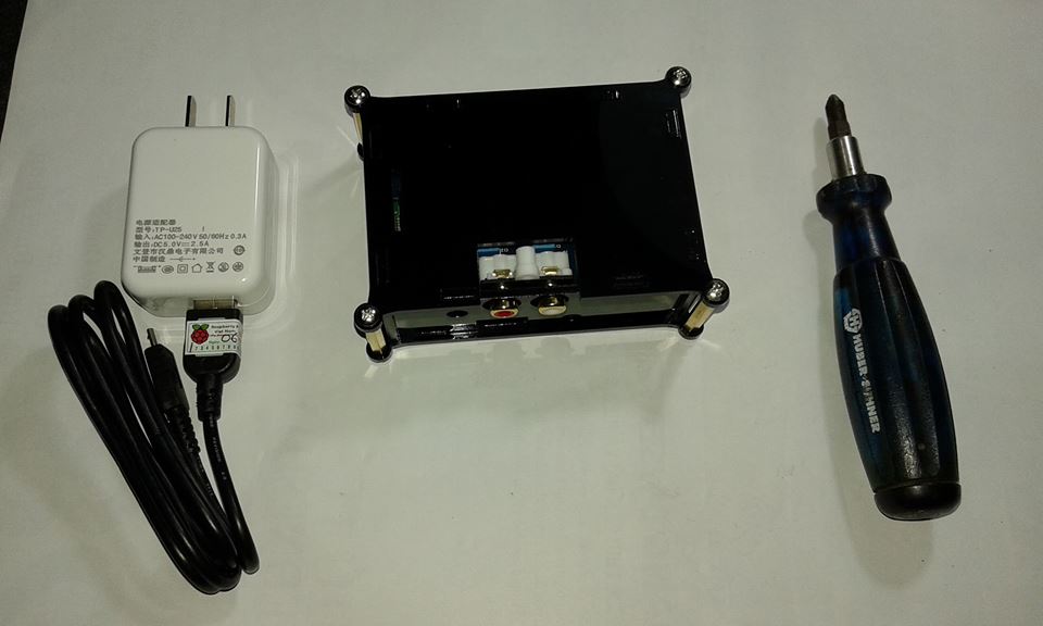

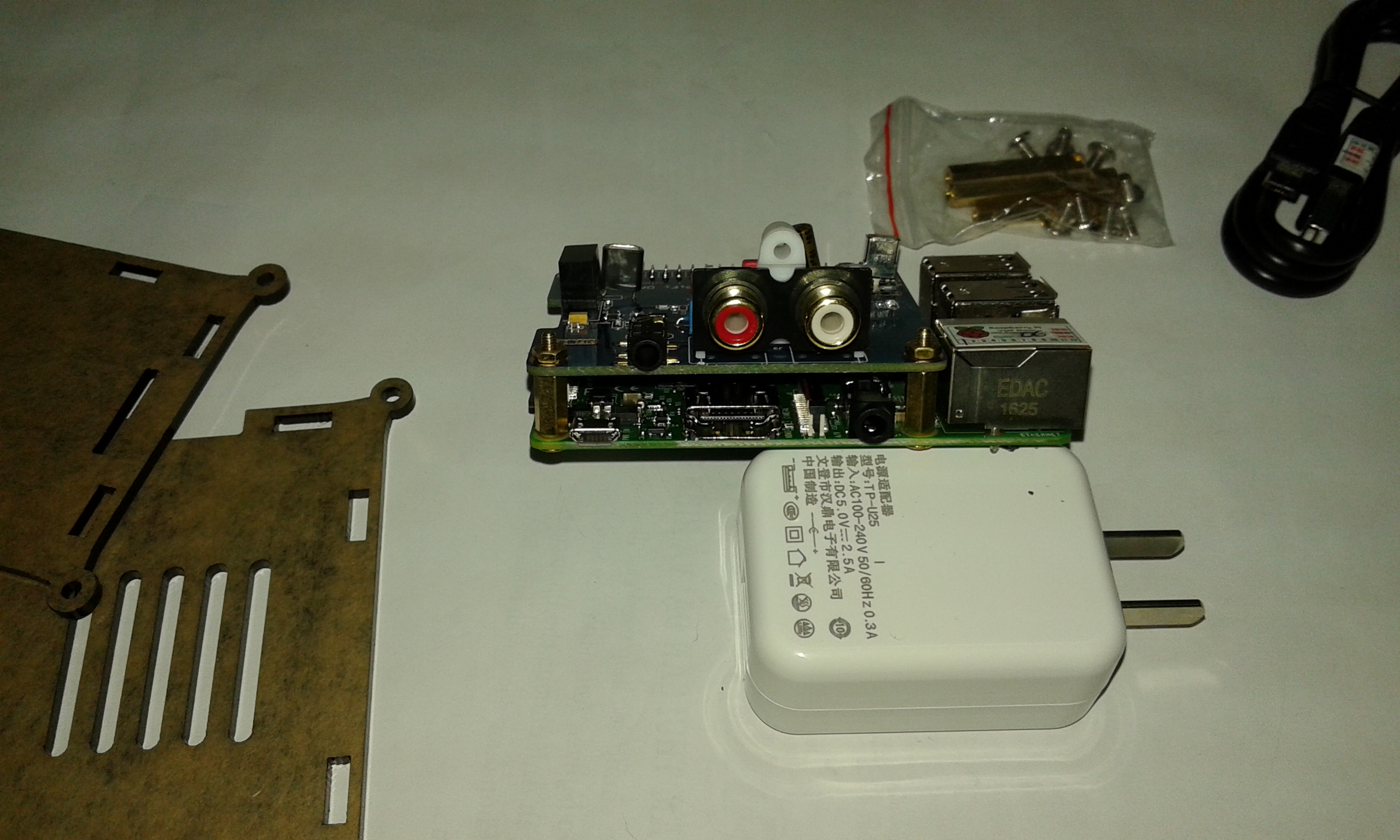

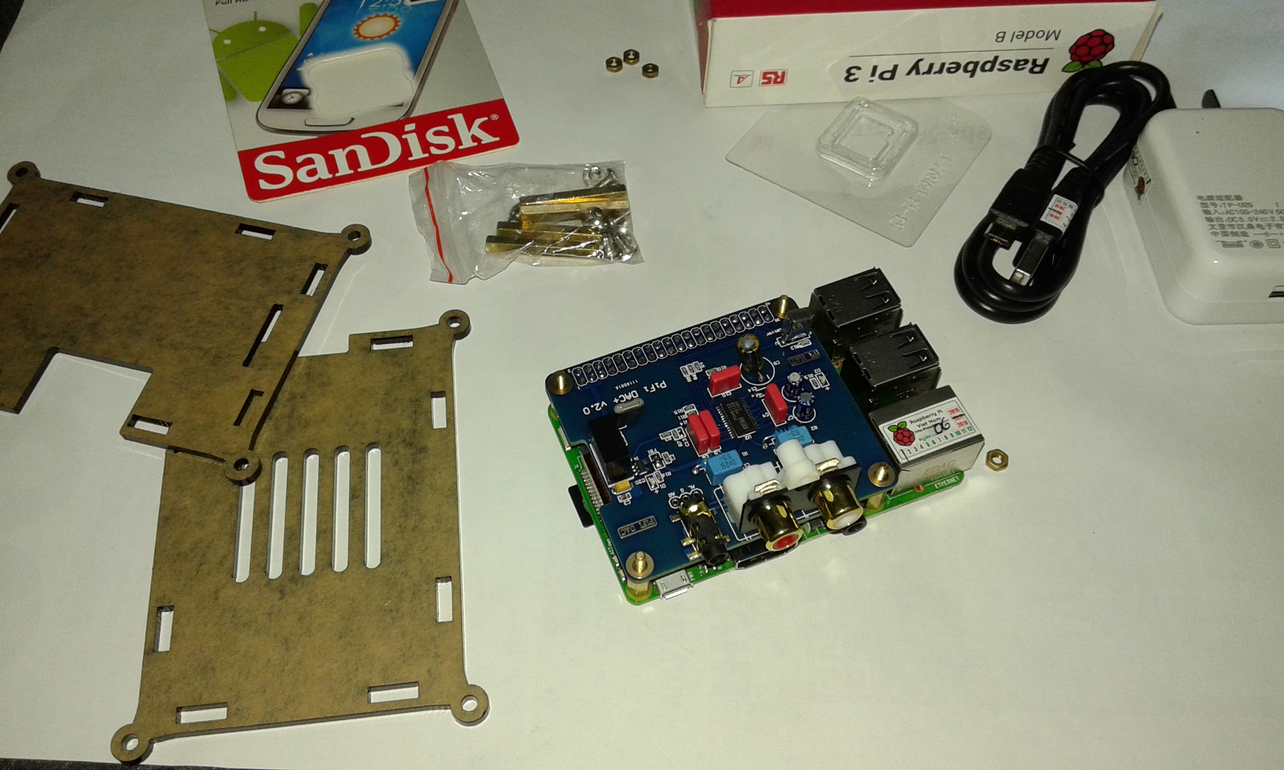

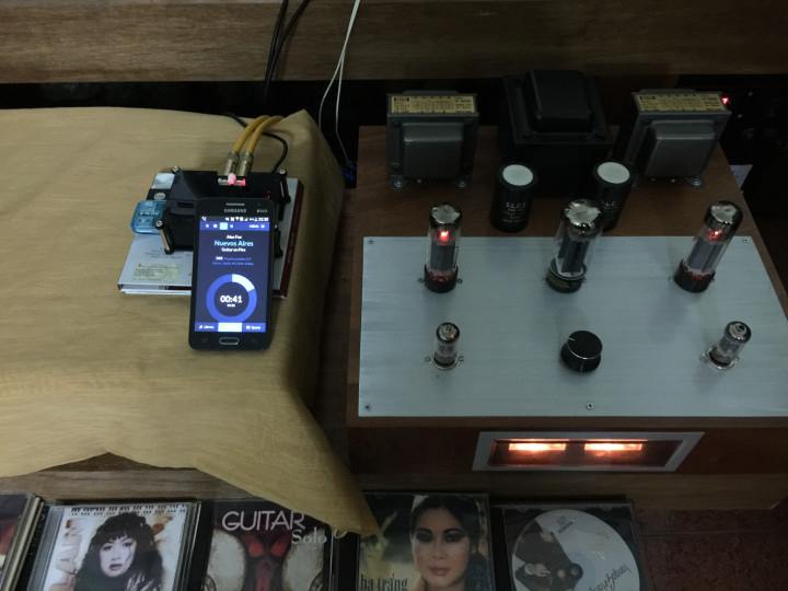

    Cũng mới làm 1 em Pi3 + Pi Pifi DAC+ chơi thử. Em DAC này âm thanh rất khá.
      File size:
      1,4 MB
      Views:
      420
      File size:
      25,6 KB
      Views:
      422
      File size:
      45,2 KB
      Views:
      410
      File size:
      1,3 MB
      Views:
      426
      File size:
      38,6 KB
      Views:
      417
  14. luamiennam
    6/9/15
    218
    32
    Đèn Bác nhìn thích quá đi... em đang nghiền đèn mà chưa đú được :(

    Lắp tubeamp đi bác, ghép với Pi3+DAC phê lắm.

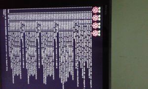

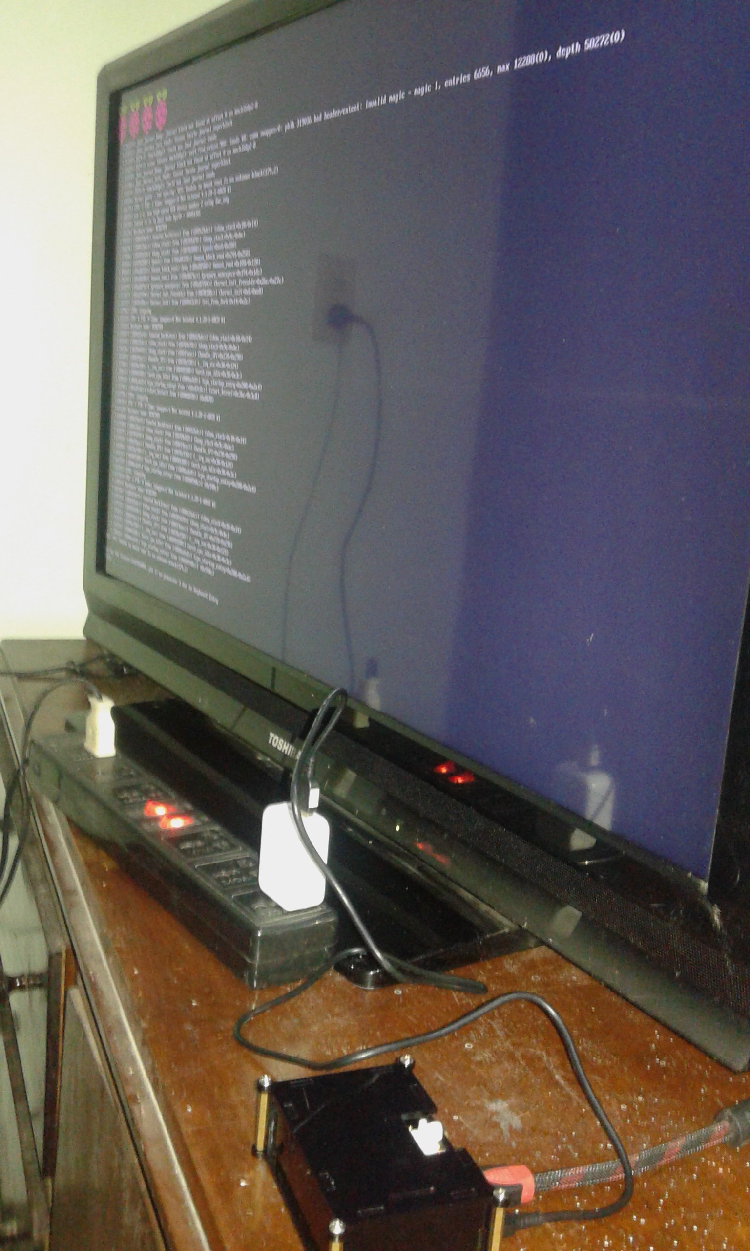

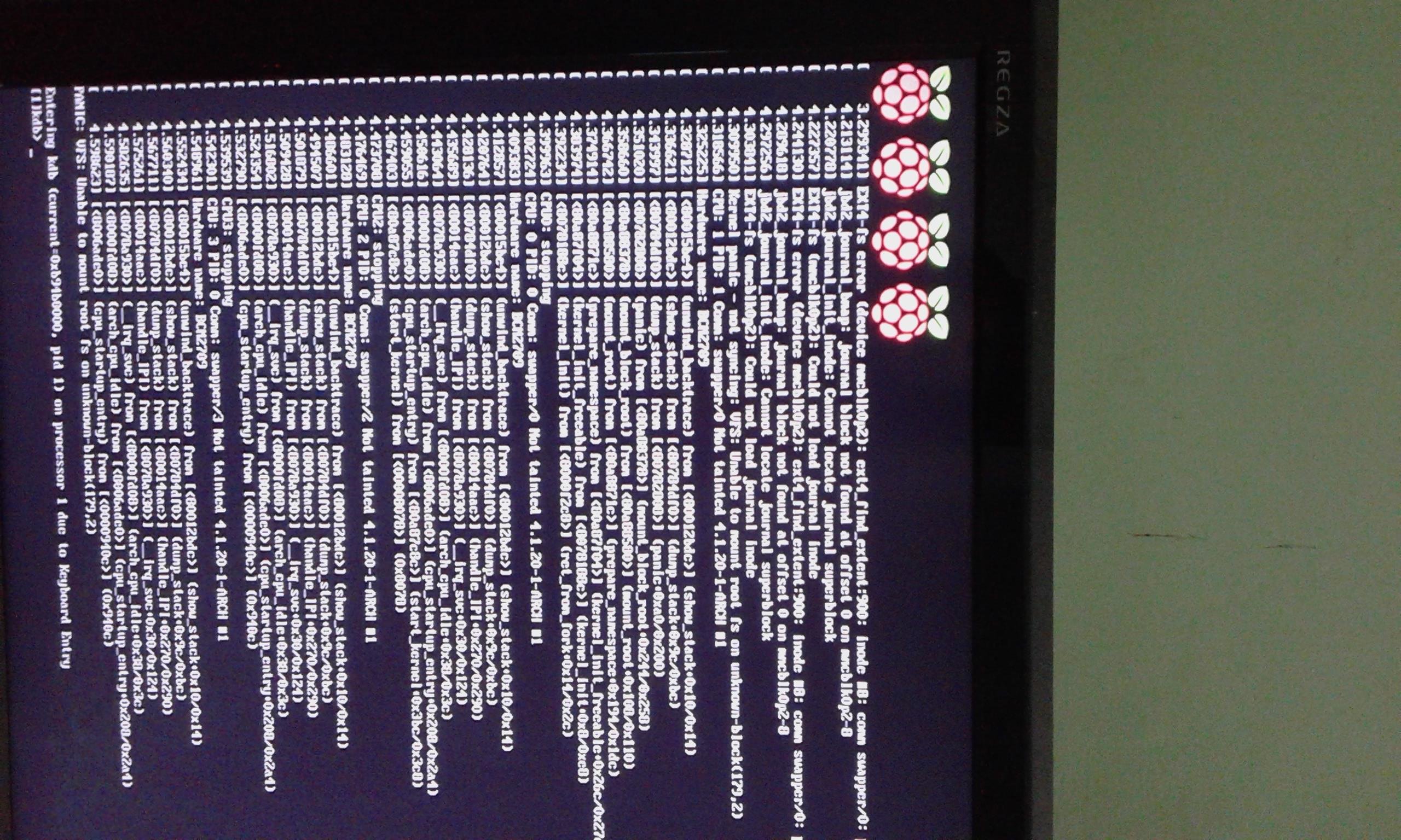

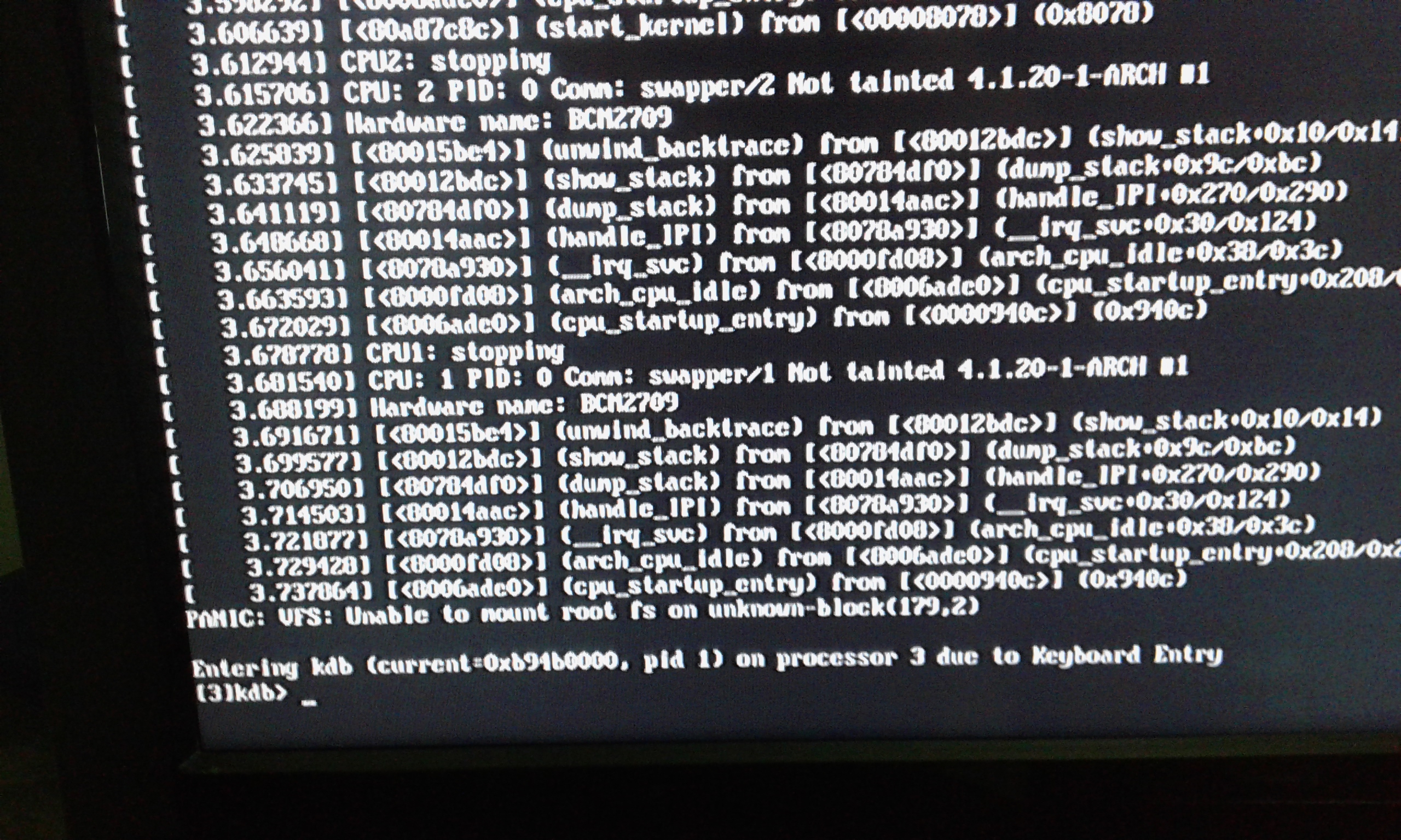

    Help me!Hôm nay, em mới lắp thêm cục AP Wifi nên cài lại Pi3. Em làm đúng hướng dẫn cài đặt Rune cho Pi3 nhưng không hiểu sao khi khởi động PI3 thì gặp lỗi này (Pi khởi động đến chỗ dòng Entering kdb... thì dừng (khởi động lại cũng thế), em chưa biết xử lý thế nào.

    Bác setup mới rồi cái AP cho Pi3 hay sao?
    Nếu cài mới lại Rune cho Pi3 thì Bác thử rút Keyboard ra trước khi khởi động thế nào? Nếu không được thì Bác Setup lại lần nữa, có thể lỗi trong quá trình setup.

    Lần này em ko cắm keyboard bác à. Em làm theo hướng dẫn tại đây : https://raspberrypi.vn/thu-thuat-raspbe ... io-3635.pi
    1. Format thẻ nhớ (dùng SD format)
    2. Dload và cài Rune bằng Win32 Imager vào thẻ nhớ.
    3. Sửa dòng lệnh để Enable board DAC+ ở file config và save.
    4. Cắm thẻ nhớ vào PI, cắm dây HDMI vào TV (để monitor)
    5. Bật nguồn. Pi chạy đến đó và dừng .... :(
  24. luamiennam
    6/9/15
    218
    32
    " PANIC: VFS: Unable to mount root fs on unknown-block(179,2) "
    Theo em lỗi này là do phần phân vùng. Có thể do SD của Bác lỗi.
    Bác thử setup lại mới hoàn toàn. Khoan cấu hình để nhận DAC, cắm thẻ nhớ vào Pi xem và khởi động được không rồi tính tiếp.

    Để em kiếm cái thẻ nhớ Micro SD khác cỡ 4-8GB rồi cài lại xem sao.
