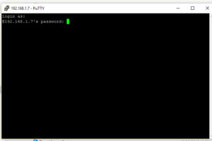

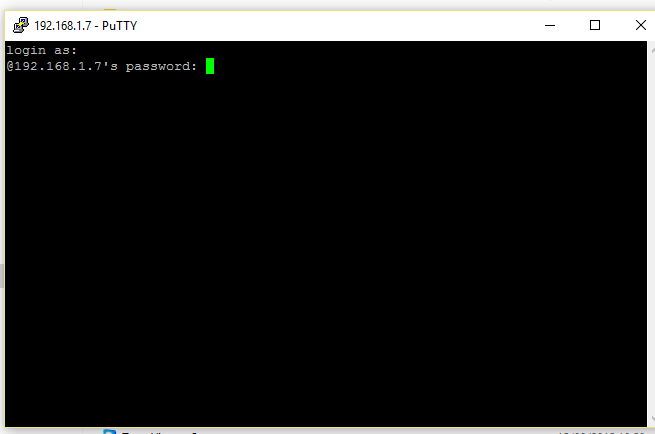

    Các bác cho em hỏi dùng Putty vào RPi3 thì login as với user gì ? pass gì ? Thanks
  7. luamiennam
    luamiennam Advanced Member
    6/9/15
    218
    32
    user: root
    pass: rune
    pass sẽ ko hiện khi gõ, nhưng nhập xong cứ enter là ok.

    Em cũng đã thử vào với U và P trên nhưng bị báo lỗi là Acess denied :(

    Trước khi gõ phải tắt tiếng Việt

    Em đã lưu ý tắt tiếng Việt rồi ,vẫn không được, để mò tiếp.

    Trưa nay bực mình quá bèn rút thẻ nhớ ra format rồi nạp lại hệ điều hành Rune vào thẻ nhớ và cắm vào Pi. Kết quả đã SSH vào RP3 với u: root p : rune rồi các bác à.
    Kinh nghiệm của em đối với RP: khi nào làm không được thì cứ format lại thẻ nhớ rồi nạp lại hệ điều hành (em bị 2 vụ rồi) :D

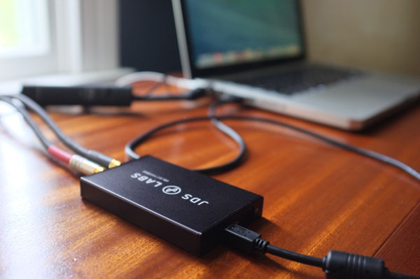

    Em có con ODAC của jds labs, in usb 2.0 out rca, đang định mua pi3 để làm nguồn phát cắm qua cổng usb ko biết pi3 có nhận con DAC này không, bác nào thử rồi chia sẻ em với ạ?
  22. chauphuong
    chauphuong Advanced Member
    4/4/12
    2.410
    1.833
    Pi chạy Linux nên chắc nhận tuốt thôi bác ạ
  23. Scorpio
    Scorpio Moderator
    2/12/05
    7.257
    3.347
    VNAV
    Mac nhận diện được ODAC không cần cài thêm driver thì Pi cũng nhận được
