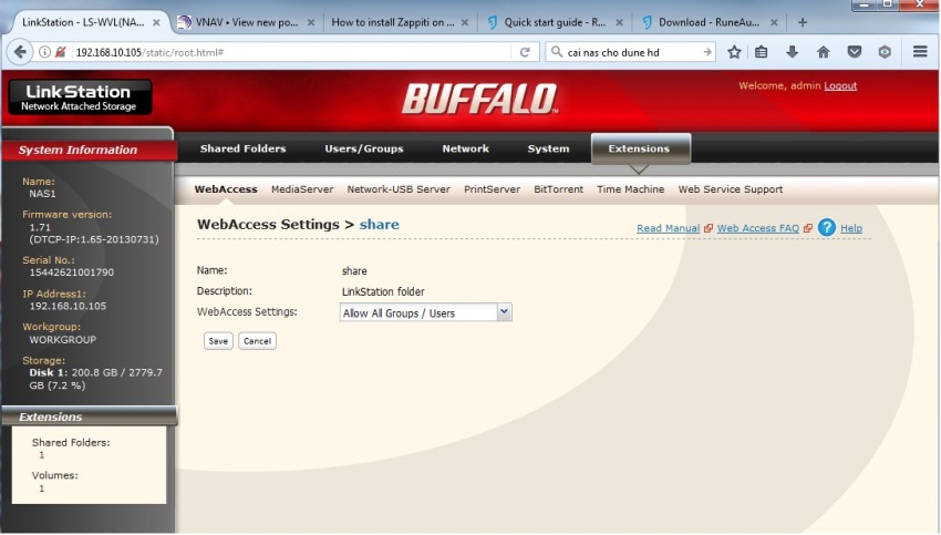

    Bác chụp màn hình config NAs lên xem sao ạ
  2. ngocbui
    ngocbui Advanced Member
    14/11/08
    142
    Huế - HCMC

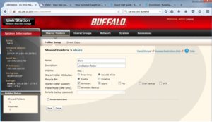

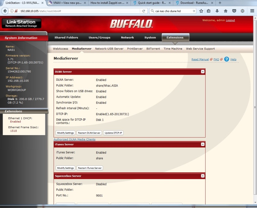

    Bác xem giúp em nhé. Cám ơn nhiều

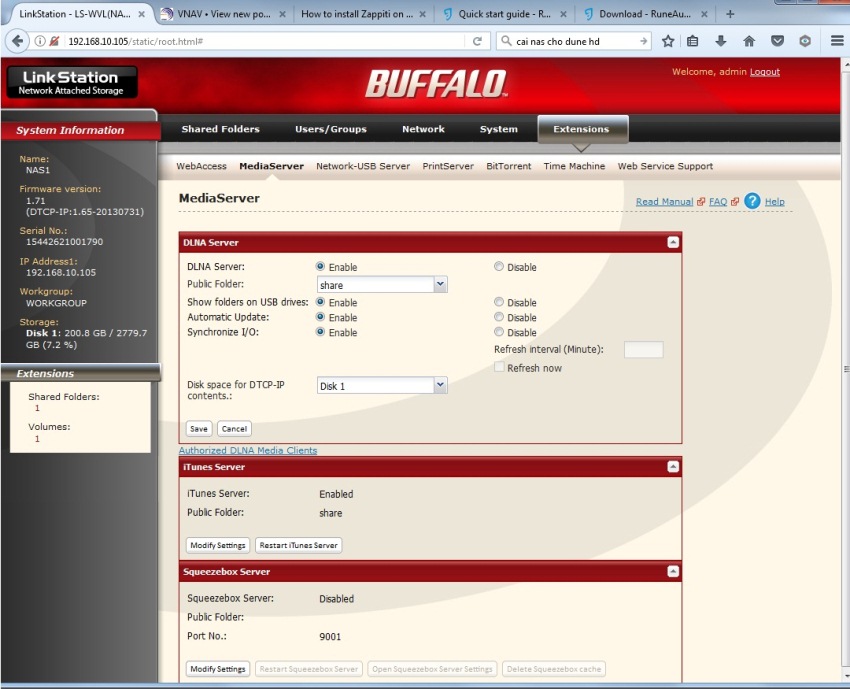

  3. ngocbui
    14/11/08
    142
    Huế - HCMC

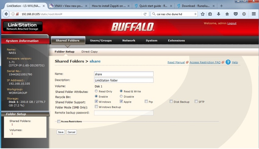

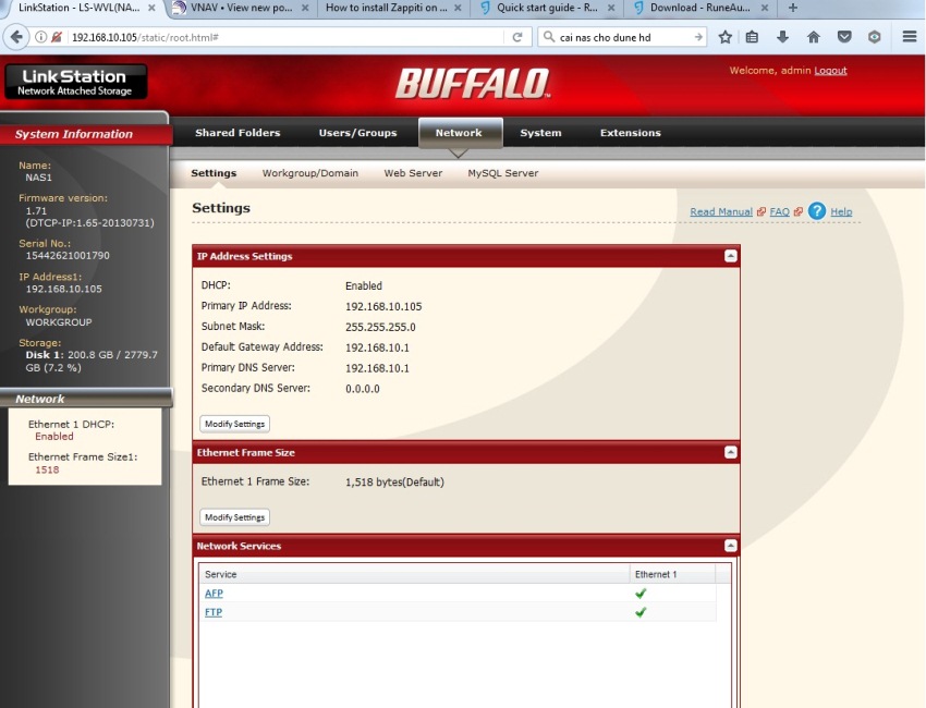

    Phần tiếp theo đây ạ. Xem giúp em nhé

    Pi của bác nhận địa chỉ IP như thế nào
    Mạng nhà bác để Router cấp phát IP hay NAS cấp phát IP
    Nếu dùng Router thì Disable DHCP ở phần IP Address Setting của NAS

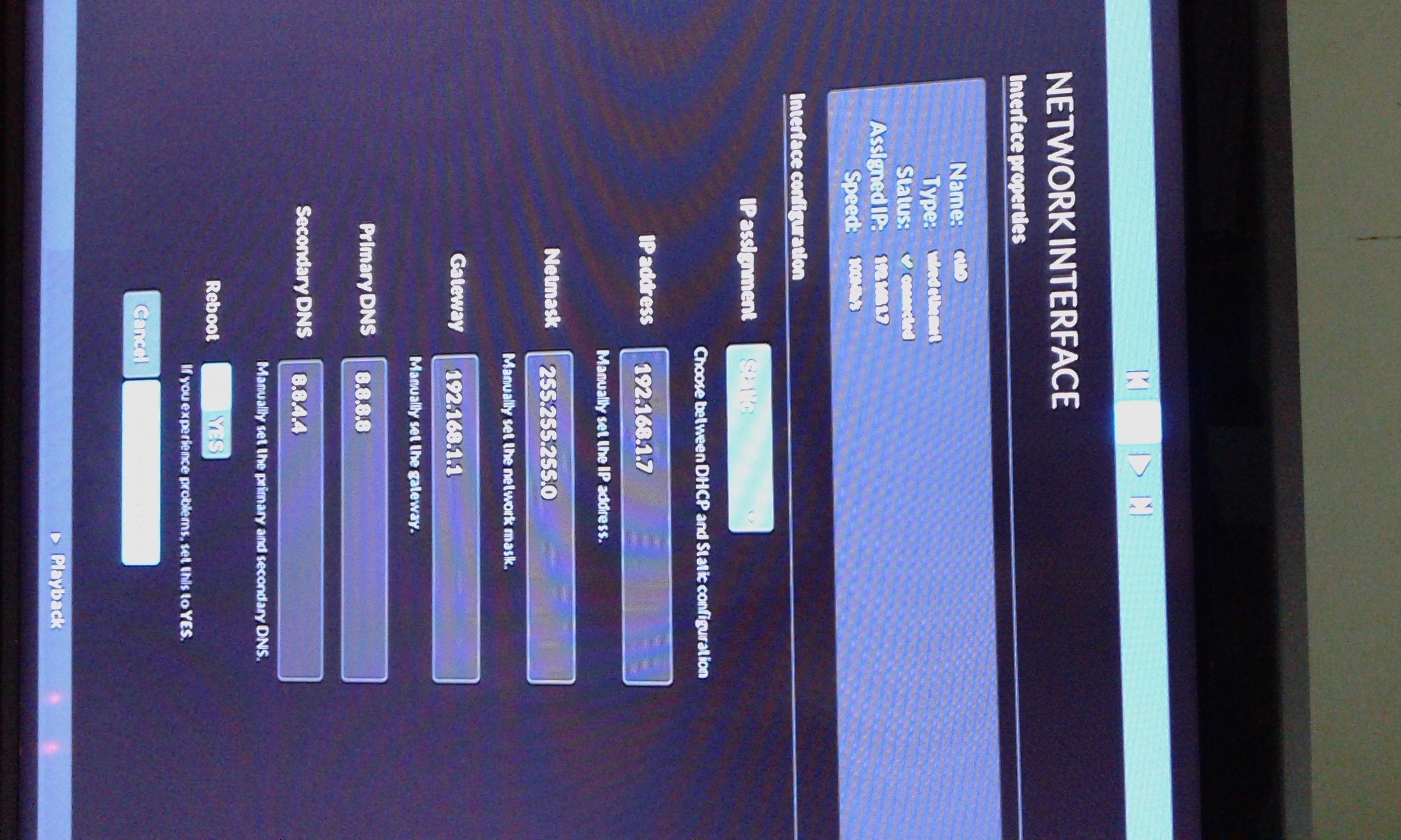

    Router đang cấp phát IP nên em vừa disable DHCP ở NAS nhưng vẫn không vào được.
    PI nhận IP bình thường như sau

  6. luamiennam
    luamiennam Advanced Member
    6/9/15
    218
    32
    Ip của Pi la 192.168.1.x
    Còn NAS LÀ 192.168.10.x
    Hai lớp mạng khác nhau... Bác đưa về cùng lớp mạng đi.
  7. ngocbui
    14/11/08
    142
    Huế - HCMC
    Cám ơn các bác, em chỉnh lại cùng một lớp mạng giờ đã mount được NAS. Thanks

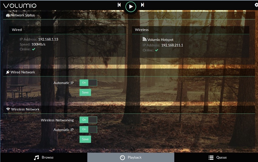

  14. Baoanh_Hue
    Baoanh_Hue Advanced Member
    6/3/07
    8.888
    phá Tam Giang
    Kinh nghiệm của em khai phát được ngay là đầu tiên phải tìm cho được địa chỉ IP của RP3 (Dùng soft Advanced_IP_Scanner_3 hoặc log vào Router để xem) . Sau đó khai IP tĩnh (tham khảo hình gửi kèm)
